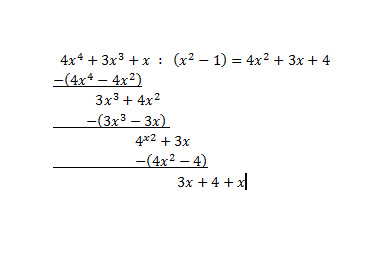

Håper dette er forståelig. Slik jeg løser polynomdivisjoner.
Du får 4*-1 = -4, ja. Men så får man - foran der igjen.
ENDRET: Håper bare jeg har gjort riktig, nå. :p
Det så veldig logisk ut ja.
Men i boka står det ingenting om at det skal stå -( foran hvert av de nye leddene.
er dette en regel? eller hvorfor blir det slik?

Fordi du trekker fra den linjen du ganger tilbake, som du gjør enten det er polynomdivisjon eller om du skal finne 563:12, de driller det i grunnskolen, og du husker det sikkert når du tenker deg om.

ja. hehe
takk for hjelpen!
er litt seint og jeg er sliten, får skylde på det. matte på hjernen siden kl 5....
