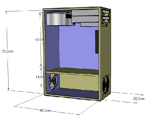

Mushaboom Skrevet 27. september 2004 Del Skrevet 27. september 2004 (endret) Går rett på sak her: Har i den siste tiden lekt med tanken å bygge et eget kabinett slik at jeg kan få sakene slik jeg vil ha dem. Mitt nåværende kabinett holder rett og slett ikke mål lenger, (min egen feil selvsagt) da jeg har satt utseende foran praktisk bruk. Mitt nåværende kabinett kan beskues her. Satser på at mitt minimale arsenal av verktøy ikke hemmer byggingen på noen måte. Har ihvertfall Dremel og håndsag. Legger også til at jeg vil ha et kabinett som er så stilrent som mulig. Planene: Tar sikte på å lage et funksjonellt kabinett som kan være muse-stille hvis jeg ønsker det, og kaldt når jeg spiller/klokker. Har tenkt og dele kabinettet i to adskillte deler, der den nederste vil inneholde Vannkjølingen, samt HDD'ene mine. Forhåpentligvis vil dette skape optimale forhold med tanke på varme. Noen som har formeninger om dette? Kabinettet vil få en ramme av tre, da jeg ikke har mulighet til sveising/andre metoder. Har enda ikke bestemt meg for kledning, men har ett par reklame-skilt liggende her som jeg fant utenfor "nær-butikken" som jeg kanskje kommer til å bruke. Kan hende jeg monterer hjul på dette kabinettet, slik som jeg har gjort med det gamle. Slik vil kabinettet se ut: Sett fra siden: Mål:52x21x47cm (HxBxD) Så hva tror dere? edit: rettet småfeil o.l. Endret 11. januar 2005 av suzze Lenke til kommentar https://www.diskusjon.no/topic/304130-aboutblank-ferdig/
diversity Skrevet 27. september 2004 Del Skrevet 27. september 2004 synes det så flott ut.. Fine SketchUp tegninger Lenke til kommentar https://www.diskusjon.no/topic/304130-aboutblank-ferdig/#findComment-2857052
Mushaboom Skrevet 27. september 2004 Forfatter Del Skrevet 27. september 2004 synes det så flott ut.. Fine SketchUp tegninger Legger til at bakemesterharepus har stått for disse. Takk til han Lenke til kommentar https://www.diskusjon.no/topic/304130-aboutblank-ferdig/#findComment-2857073
Mushaboom Skrevet 27. september 2004 Forfatter Del Skrevet 27. september 2004 Etter litt grundigere beregninger har jeg funnet ut at kabinettet må forminskes litt. Tar sikte på 49x21x44. Lenke til kommentar https://www.diskusjon.no/topic/304130-aboutblank-ferdig/#findComment-2858252

Nilsen Skrevet 27. september 2004 Del Skrevet 27. september 2004 Hmmm.. Cd-rom bak? Ellers så ser det ganske bra ut. Lenke til kommentar https://www.diskusjon.no/topic/304130-aboutblank-ferdig/#findComment-2859959

Mushaboom Skrevet 28. september 2004 Forfatter Del Skrevet 28. september 2004 Hmmm.. Cd-rom bak?Ellers så ser det ganske bra ut. Har funnet ut av jeg nesten aldri bruker cd-rom, så jeg prøver noe nytt og plasserer den bak --- Kommer med en update senere idag. Lenke til kommentar https://www.diskusjon.no/topic/304130-aboutblank-ferdig/#findComment-2861554

Islanbadsj Skrevet 11. januar 2005 Del Skrevet 11. januar 2005 Dette ble fint det La merke til at du ikke hadde alle viftehullene som du hadde planlagt på sketchup tegningen Lenke til kommentar https://www.diskusjon.no/topic/304130-aboutblank-ferdig/#findComment-3480392
