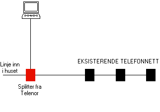

agvg Skrevet 25. september 2004 Skrevet 25. september 2004 Må jeg ha montør når jeg har flere telefonkontakter i huset?(slik telenor påstår)Jeg er en ungdom på 18 år og har så si erfaring med data hele livet, tror neppe at det blir problem med oppsett, bare jeg får litt instruksjon Kjøp deg noe 3M skjøtestykker, kutt kabelen ved inntaket plasser splitteren der og bruk et ledig par i eksisterende telefonledning frem til PC-en og enten bruk eksisterende telefonkontakt eller sett opp egen elko-boks for ADSL.

agvg Skrevet 26. september 2004 Skrevet 26. september 2004 skjønte egentlig lite av det du skrev:(Er det noen her som har en guide på om hvordan man kan sette opp et modem, med flere telefon kontakter heime Du må vel skjønne noe av det, har du lest noe som helst av innstallasjonsdokumentasjonen? Vet du hva et par er? Splitteren skal inn mellom inngående linje i huset og alle kontaktene ergo så må du kappe linja og skjøte inn splitteren, derfra går det ett par (to ledninger) videre til modemet.
espengun Skrevet 26. september 2004 Skrevet 26. september 2004 Hjelper det med en grafisk fremstilling...??
notorled Skrevet 27. september 2004 Skrevet 27. september 2004 Du må ha modem i mellom splitter og pc
