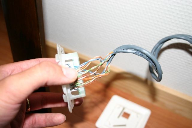

Errae Skrevet 18. september 2004 Skrevet 18. september 2004 Hei! har nettopp flyttet og det var lagt opp nettverkskabler i huset. Men fra veggkontakten er det montert to nettverkskabler som begge går til "samlingspunktet" hvor man kobler til ruteren. Jeg får dessverre ikke internet fra den veggkontakten. Er dette fordi det er montert to ledninger i den og den da fungerer som en "spleiser" ? noen tips ?
Hårek Skrevet 18. september 2004 Skrevet 18. september 2004 Det er jo helt normalt å ha 2 nettkabler på en veggkontakt, for å utnytte kablingen i veggen fullt ut. Men sjekk om det virkelig er nettverkskabel, telefon / ISDN kan jo bruke samme type plugg.
Errae Skrevet 18. september 2004 Forfatter Skrevet 18. september 2004 utnytte kablingen i veggen fullt ut ? Det er bare en RJ45 plugg på veggkontakten og det går to kabler til den... Forstår ikke hva du mener med å utnytte kablingen fullt ut...
Mosess Skrevet 19. september 2004 Skrevet 19. september 2004 Det kan være ekstra sikkerhet som er lagt opp hvis den ene kabelen går til helv.. så kan man bare "patche" på den andre, ellers kan det være, som foreslått her før, at kablene er koblet på forskjellige pinner. Dvs, vanlig nettverk bruker bare 4 av 8 ledere, og telefon bruker bare 2! da kan man dele opp disse, men man må jo ha vett til å dele de riktig når man patcher de opp igjen da..
Hårek Skrevet 19. september 2004 Skrevet 19. september 2004 Jeg tenkte på en kabel og 2 kontakter, det er å utnytte kablingen fullt ut. Vanskelig å gjette hva dette er ut fra den vage beskrivelsen. Er du helt sikker at dette ikke er telefon? RJ45 betyr ikke nødvendigvis nettverk.
Errae Skrevet 19. september 2004 Forfatter Skrevet 19. september 2004 Det er nettverk, telt pin'er og saker,- testet med nettverkstester å. har et bilde av saken også...
LA8464 Skrevet 19. september 2004 Skrevet 19. september 2004 telefonkontakt , den ene kabelen går vel videre til en annen kontakt osv se også trådfarger om den er koblet for adsl , se også om koblingen i splitter og router er ok for å bruke den for nettverk
Hårek Skrevet 19. september 2004 Skrevet 19. september 2004 (endret) Hvis det er nettverk så er det brukt feil veggkontakt, den der er for telefon. Og da får du nok problemer, ja. Det går ikke an å koble slik med nettverk, det skal kun være punkt til punkt. Endret 19. september 2004 av hårek
Hoax Skrevet 19. september 2004 Skrevet 19. september 2004 hårek - tull, kan bruke telefon ledning til nettverk uten problemer. kontakten kan være RJ11 eller RJ45 i kontakten, det spiller ingen rolle for det er bare 4 ledninger som blir brukt vanligvis så det er bare å ha en RJ45 i enden som skal i nettverkskortet så går det bra. Det er ikke koblet sånn at det fungerer som krysset kabel da?
Hårek Skrevet 19. september 2004 Skrevet 19. september 2004 Hva slags nettverk tenker du på, Hoax? Jeg regner med vi snakker om 10/100 Ethernet, da trenger du CAT5. Og den veggkontakten og koblingen på bildet er definitivt ikke CAT5. Det er ikke umulig at man kan få ting til å virke med CAT3 telefonkabel, men da går det nok med redusert hastighet. Det kommer helt an på utstyret man bruker, tipper det er mye utstyr som ikke tolerer slik kabling overhodet.
