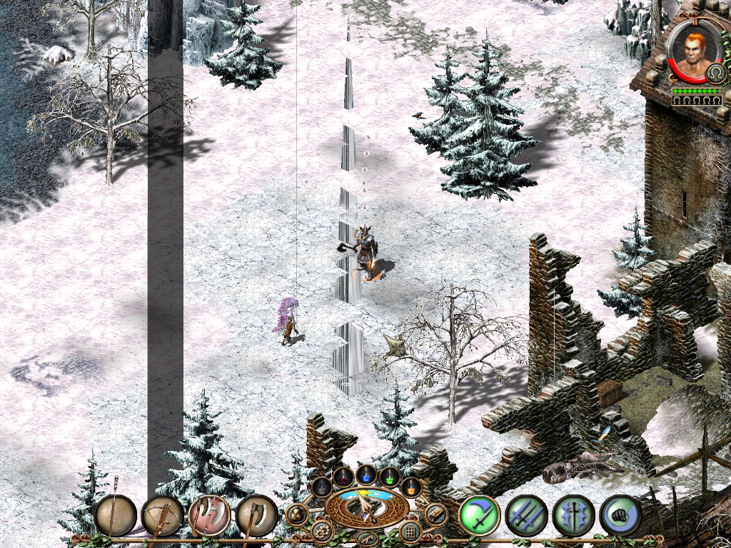

Det er ikke så lenge siden jeg kjøpte meg mitt første barebone system. Jeg fikk med meg et radeon 9800 pro kort, men jeg har et lite problem..
Jeg aner ikke hva det kalles, (mulig det er artifacts?) men det er grusomt irriterende. Dette skjer i nesten hvert eneste spill, for jeg kan ikke huske å ha sett det i doom 3 eller tribes : vengeance.
*oppdatering*
Det hjalp ikke å fjerne lokket eller med en vifte. En ting jeg kom på var at de radeon driverne som fulgte med kortet fungerte veldig bra, og ga meg ikke artifacts.. men etter at jeg la inn catalyst 4.7, 4.8, og 4.9 har jeg merket det. Problemet da er at driverne som fulgte med er for gamle, og lar meg ikke spille feks doom3. Noen som har noen andre teorier?
*oppdatering*
Endret av theRINCEWIND
Det er artifacts ja. For meg ser dette ut som ett varmeproblem. Barebone systemer blir jo gjerne litt varme. Hvis du har mulighet for å sjekke temperaturen ville jo det vært interessant. Er det kun når du spiller du får disse?
Du kan jo forsøke å klokke ned skjermkortet litt å se om det hjelper, det vil peke mot varmeproblemer.
