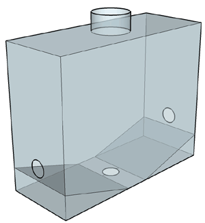

cc Skrevet 9. september 2004 Skrevet 9. september 2004 (endret) Jeg søkte litt rundt, men fant ikke svar på akkurat dette. Tenkte å lage en egen vanntank, og lurer litt på følgende: 1. Er det noe vits i å lage en tappeventil? Hvordan er det i faktisk bruk, skifter man vannet i systemet ofte, og trengs det gjøres så nøye at man trenger ventil? 2. Er det en spesiell plassering av niplene som er å foretrekke? Jeg tenker at det kaldeste vannet befinner seg nederst, og at kanskje man kan plassere niplene slik at man minsker sprut/bobler, og også henter vannet ut der det har stilnet mest. 3. Annen topp enn en normal plastflaske? Jeg prøver å få det hele en smule mer stilig enn som så. 4. Hvis jeg ønsker pumpa inni tanken, må jeg ta høyde for mer da, f.eks høyere trykk el.l.? 5. Ja, forresten, for å lime sammen akrylen: Forskjellene på å bruke Aceton og Kloroform? Hvilken foretrekkes, eller er det andre midler som er enda bedre? Kan man bruke neglelakkfjerner? Hvis ikke, hvor får man tak i slikt? Tegnet opp en slik i Sketchup: Endret 9. september 2004 av cc
Arctic Skrevet 9. september 2004 Skrevet 9. september 2004 (endret) 1: Nei strengt tatt ikke. Skal du uansett ha noen nytte av denne tappeventilen, så bør den være slik at du kan tappe (alt) vannet _ut_ av kabinettet. Logisk nok forsåvidt, men hvis tanken og tappeventilen står fast i kabinett, så må du enten til med bøtter og spann, eller bruke en avtappingsslange. Stort sett vil det være en like god løsning og bare tappe vannet ut av påfyllingen. Enten ved å snu tanken, eller snu hele kabinettet. Med destillert vann og 20% frostveske, eller annen egnet tilsetning kan du godt bruke vannet i 2-3 år uten problem. 2: Du har tenkt helt korrekt med hensyn til hvor vannet er kaldest. Men akkurat dette har ingen betydning i praksis. Vannet sirkulerer såpass kraftig at forskjeller oppe og nede i en liten tank neppe vil være målbart - med mindre tanken er gigantisk.. Men uansett vil plassering av nippler nede være å foretrekke alle dager, da du minimerer faren for at det skal suges luft inn, eller at det blir for store "malstrømmer" og sprut/støy. Slikt ser man jo lett hvis man tar hageslangen i en bøtte med vann, og beveger den opp mot overflaten. 3: Det får du nesten vurdere selv. Men mange tanker har jo ikke annen påfylling enn at hele lokket monteres av og på med skruer. Da får man jo ingen deler som stikker ut. Noe tungvint er det dog. 4: Du kan godt montere pumpen inni tanken. Høyere trykk blir det ikke. Men pumpen vil ha godt av det - i den forstand at den får uhindret tilgang med vann på sugesiden. Noe som er viktig for typiske akvariepumper. Og dette kan i enkelte tilfeller redusere støynivået noe, og det utover den dempingen som vannet vil stå for. Men et par ting kan nevnes. All varmen fra pumpen vil gå i vannet. Men som regel snakker vi om sparsomme 5-10 watt, så det vil neppe ha så mye og si på temperaturen. Videre er det veldig lurt og ha pumpen stående på noe gummi eller neoprene inni tanken. Ellers kan du bli veldig plaget med ulyder. Men en annen løsning som er like god IMO er og montere pumpen halvveis i tanken. Sett innsuget på pumpen rett i tanken. Resten utenfor. Da sparer du både slange, og slangenippel, og som regel vil det se ganske pent ut også! I tillegg oppnår du den samme vanntilgangen som inni tanken, men du slipper og tenke på den lille ekstravarmen, og gjennomføring for strøm. ------------------------------------------------------------- Til slutt må jeg si at jeg i utgangspunktet ikke er så veldig begeistret for idéen om å lage en tank selv bare for å spare noen usle kroner i et system hvor man ellers kanskje har kjøpt alt. Det er klart at hvis man er flink med fingrene er det absolutt ingenting i veien å lage en tank selv. Så ikke misforstå. Men av det man leser så ender desverre mange slike prosjekter med katastofe i form av uventet lekkasje, eller i søpla i form av umiddelbar lekkasje... Det som kanskje ikke så mange tenker på, er at en hjemmelagd tank som regel vil være mye mer krevende og få tett, enn en vannblokk! Og ofte vil også tanken være vanskeligere å lage enn vannblokken! Og da kan man jo spørre seg hvorfor så mange skal lage tank, men kjøpe vannblokk? Videre er det mange som tenker at utseende er viktig, og heller kjøper en "pen" vannblokk, men skal fortsatt lage tanken selv. Paradokset er jo at tanken i nesten alle tilfeller er mye større og mye mer synlig enn vannblokken. Så kan man ikke lage en pen vannblokk, så kan man neppe lage en pen tank heller. Og nok en gang, ikke ta dette personlig på noen måte cc. Har du lyst å lage tank, så gjør det for all del. Skal hjelpe så godt jeg kan! Det jeg sa var ikke rettet mot noen spesielle, men som en helt generell "vent" fra min side Hehe, men nå har jeg bablet nok. Skal sove nå Endret 9. september 2004 av Arctic

cc Skrevet 10. september 2004 Forfatter Skrevet 10. september 2004 Tusen takk for meget utfyllende svar, Arctic! Jeg holder jo på med et lite prosjekt, og selvom jeg har kjøpt ferdig blokk, så skal jeg vel få til tanken, med litt prøving og feiling. Er innstilt på det. Ønsker å lage tank for å kunne ha pumpa i vannet mtp. støy, og har et par idéer som gjør at tanken blir ganske synlig fra utsiden. Det krever en litt spesiell konstruksjon, og siden jeg har litt akryl stående, tenkte jeg å begi meg ut på det. Det er i alle fall ikke for å spare penger, en colaflaske er billigere enn alt stashet jeg har skaffet tilveie for å kunne lage egen! Har sett på Karamba's logg, og forhåpentligvis lært nok til å unngå et par av de tingene som ødela for han der. Lett å tenke at man skal bruke mest akryl, men trenger vel strengt tatt kun den ene siden, slik at man får innsyn fra en side. Så at Olejohan har gjort dette i sin logg. Hva foretrekkes som lim hvis jeg vil binde si f.eks. Alu, kobber og akryl? Araldit, silikon, epoxy? Bør kanskje også skrus for å holde det tettest mulig? Fikk kjøpt 50ml Kloroform idag, det krevde en tur på Politiet for å få en politiattest, og så ca 30 minutter venting hos apoteket. Det er seff mye advarsler om bruk av dette stoffet, som alle sto skrevet på etiketten på den store flasken de hadde, men jeg fikk min mengde helt over på en ny liten flaske, og da var det til med ny etikett også. Herlig effektivt system, lese av maskinskrevne etiketter og skrive dem inn på maskin på nytt for å få en kopi Har også testet litt med forskjellige borrstørrelser osv i akryl idag. Noen som har triks for å borre med store borr uten at platene knekker, eller må man over på hullkopper? Var innom Proffpartner, de hadde en ganske fin skjæreolje til å fukte med, som hjelper på mye rart. Anbefales! (Vegetabilsk skjæreolje, fåes på sprayboks).
