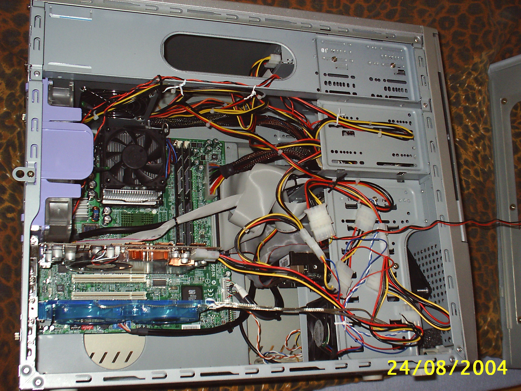

Hvor varmt blir det 9800xt kortet ditt? Mitt ligger på 70 grader idle, ifølge driverne fra Catalyst, og 50 grader idle ifølge RivaTuner.
Hos meg og er det akkurat slik. Men jeg lurer på om denne: http://www.microplex.no/rubweb/varer.asp?ARTNR=SPFC70BL kan være årsaken at skjermkortet krasjer. Det viser sag at alt ellers i systemet fungerer perfekt!
Kan det være at den istedenfor å sirkulere kald luft oppbeverer den varme lufta slik at skjermkortet blir varmere!
