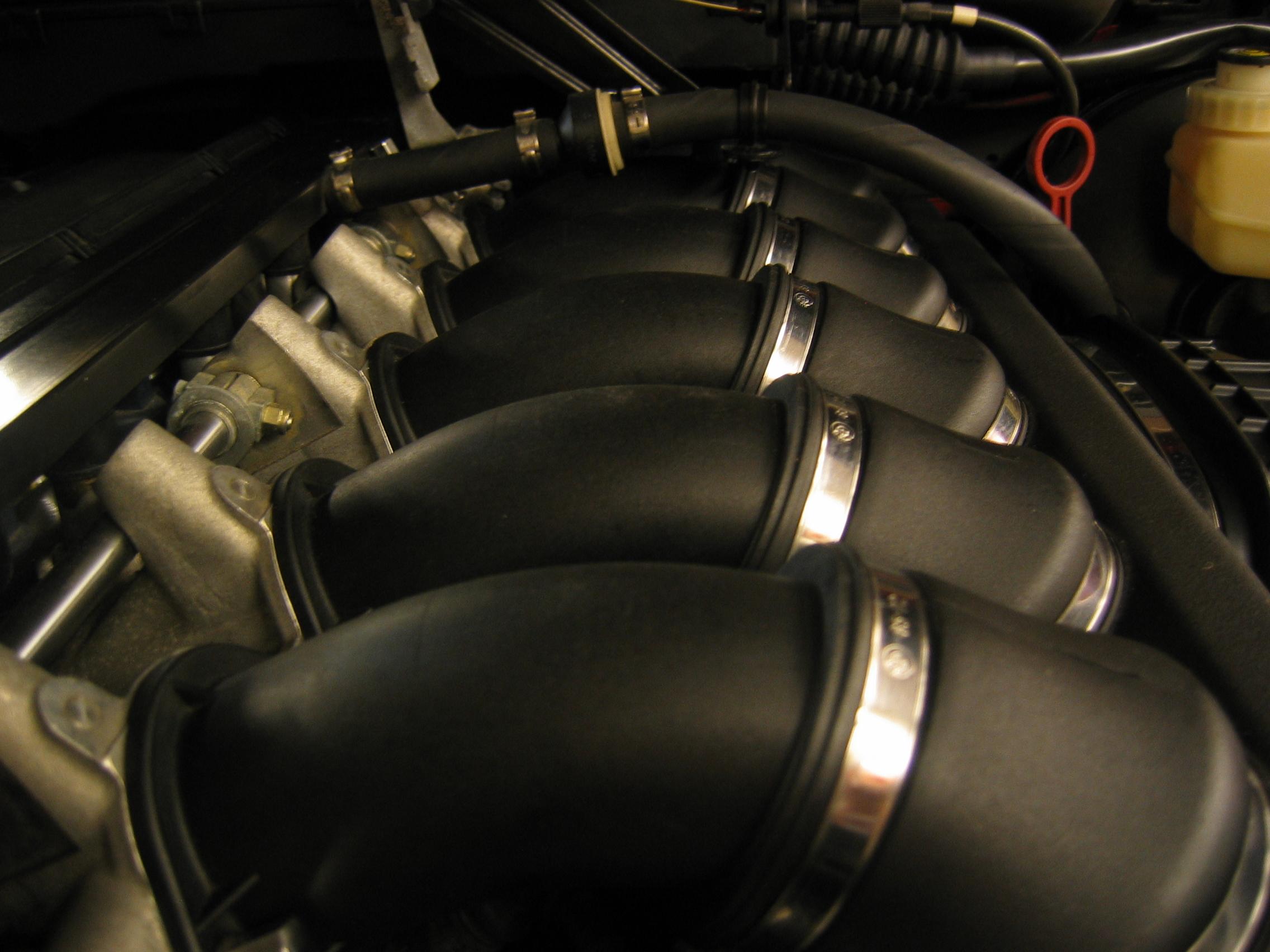

DarkZun Skrevet 31. oktober 2004 Skrevet 31. oktober 2004 Seriøst! 4" eksos er det dummeste jeg har hørt! Har noen av dere hatt fysikk? Er dere klar over hvor ekstremt mye høyere eksosflow dere får ved å øke dimensjonen på rørene 1" ??? Jeg bygger 98 mod 3.2 l M3 motor i en 3 serie Compact, og der er det langt ifra dimensjonen på røra som er flaskehalsen, men snarer katalysator og potter. Jeg garanterer at 3" eksos er nok...det er egentlig overdimensjonert det også, men du får jo fremhevet lyden i den gamle motoren. Ærlig talt 4" rør...da kan du jo bruke noen gamle ventilasjonsrør istedet...de er enda større :!:

pcp160 Skrevet 5. desember 2004 Skrevet 5. desember 2004 DarkZun Skrevet 31/10/2004 : 17:28 Seriøst! 4" eksos er det dummeste jeg har hørt! Har noen av dere hatt fysikk? Er dere klar over hvor ekstremt mye høyere eksosflow dere får ved å øke dimensjonen på rørene 1" ??? Jeg bygger 98 mod 3.2 l M3 motor i en 3 serie Compact, og der er det langt ifra dimensjonen på røra som er flaskehalsen, men snarer katalysator og potter. Jeg garanterer at 3" eksos er nok...det er egentlig overdimensjonert det også, men du får jo fremhevet lyden i den gamle motoren. Ærlig talt 4" rør...da kan du jo bruke noen gamle ventilasjonsrør istedet...de er enda større Er helt enig i det du her sier ang eksos, men hvorfor legger du skrytebilder av eget prosjekt inn i denne tråden. Hva har innsug til 98 M3 med dette å gjøre?
