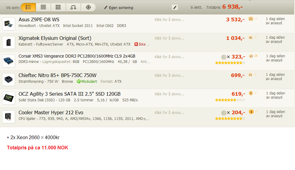

Men nå har jeg kalkulert opp og ned, frem og tilbake, og har landet sånn ca på dette:
Hva tror dere? Vil dette være bra PPD for the money? Noe jeg kan endre? Vurderer denne sterkt nå, så om jeg handler, vil det sannsynligvis gi en bra boost til HW.no F@H laget! :)

Men, 180K PPD, er det sånn ca riktig å forvente av denne? Ser at den har en turbofrekvens på 3Ghz denne E5-2660, noe som er ganske så bra!
En liten sammenligning, er jo forrige oppsettet jeg hadde i handlelisten var jo en i7 3770k, som ville gi kanskje 40k PPD, til rundt 7k. Og om jeg får 180k PPD for 4 tusenlapper ekstra, må jeg jo bare si at det høres bra ut?

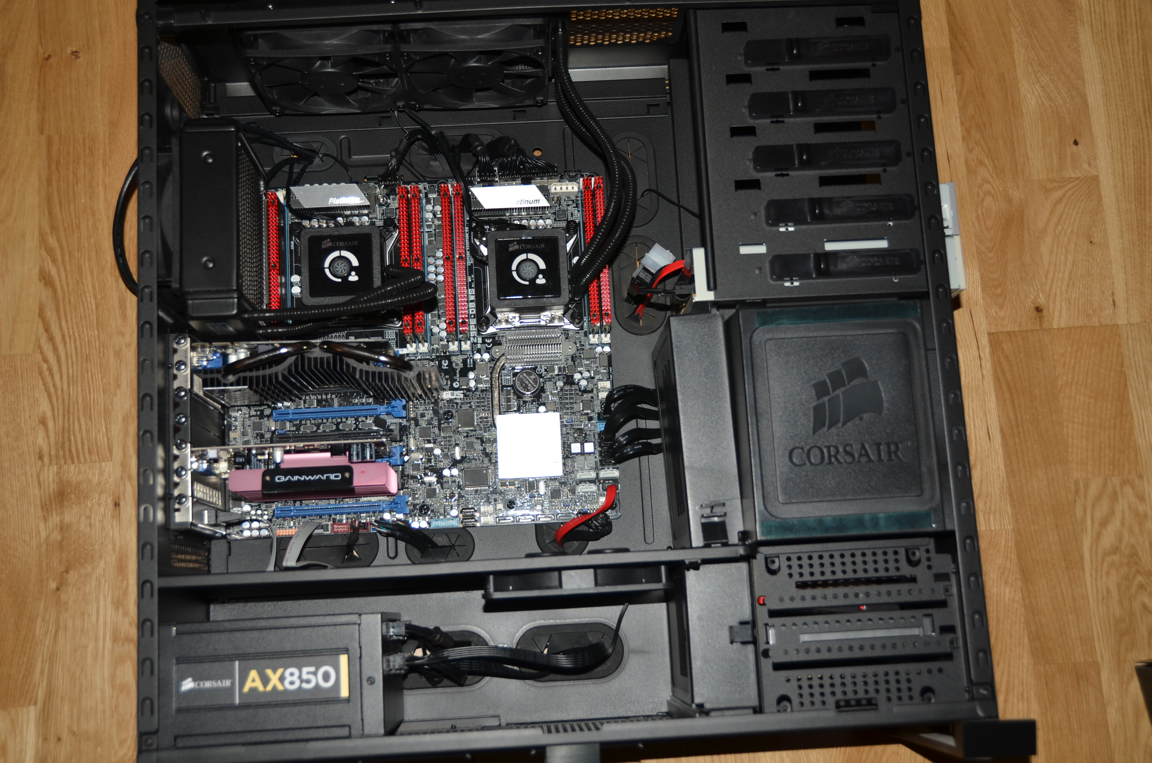

Da har jeg fått bygget opp ny maskin. ASUS Z9PE-D8 WS med E5-2260 (ES QA90) som vi snakket om tidligere. Var litt spendt på hvordan skruehullene ville passe, siden formfaktoren er EEB, som ligner på, men ikke er identisk med eATX. Det viste seg å ikke være noe problem! Kabinettet er et Corsair 800D, og jeg fikk til å montere det med 8 skruer.
Jeg kjører v7-klienten, under Linux (Debian wheezy) Har satt parameter "client-type = advanced", ellers ingen tuning. Ser ut som som jeg får ca 80-90 000 PPD. Vet ikke om det er bra eller dårlig? Prosjektene jeg har fått ned er 7808, 6098 og 6099. Maskinen rapporterer 32 CPUer.

Åssen er maskinen ellers? Blir CPUene varme, selv med vannkjøling? Er det GPU på hovedkortet? Siden jeg ser på samme oppsettet så har jeg naturlignok noen spørsmål. :) Tenker å kjøre custom vannkjøling med EK utstyr på min etterhvert, da vil jeg ha 100% kontroll på ting og tang.
ei57: TAKK! Jeg visste det var noe jeg skulle stille på. Vi får se om to timer hva den henter da..
AnaXyd: Vet ikke hva som regnes som "varmt" på disse prosessorene, jeg? Jeg ligger opp mot 70grader på et par kjerner... Kjøleren på CPU0 (H100, CPU til høyre, rad i toppen) har jeg brukt før, så her har jeg kladda på ny kjølepasta. DET er det noen år siden jeg har gjort! Den andre kjøleren er ny, så der brukte jeg bare det som sitter på fra Corsair. Temperaturene er ganske like. H100 er større, men drar varm luft fra kabinettet. H80 drar luft inn.
Har ikke prøvd å justere multiplier i BIOS enda, tror ikke det går heller..
Det er noe grafikk-greier på kortet, men det følger ikke med kabel for å koble til. Orange header nederst til venstre på kortet.

Så utrolig bra ut i kabinettet ditt forresten oyoygard, man ser at det er bra trøkk med ytelse der! :)
