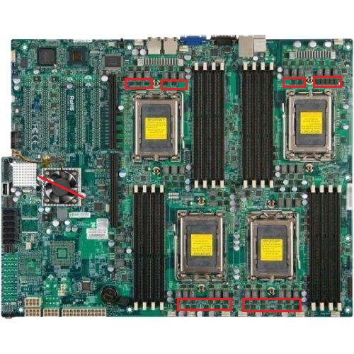

knopflerbruce Skrevet 15. september 2012 Skrevet 15. september 2012 Utrolig hvor mye drit en trenger for å få enne serveren opp og kjøre skikkelig... kjøpte nettopp termisk dobbeltsidig tape fra Japan av alle steder, da kjølepasta ikke har festeevne overhodet.
oyoygard Skrevet 15. september 2012 Skrevet 15. september 2012 Jeg bruker ofte å skru fast CPUkjølere, men det er nå bare meg.. -eller snakker du om noe annet?

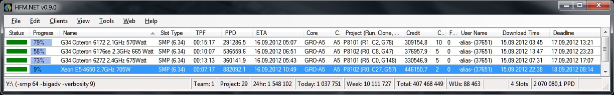

-alias- Skrevet 15. september 2012 Skrevet 15. september 2012 (endret) Nå løsnet det plutselig for 8102 prosjekter her og PPDen føyk rett i været. Så høy PPD har jeg aldri hatt før, og skulle det nå komme ned samme WU på resten av serverne er det ikke umulig at 2500K kommer, yess...dette var helt kanon. Holder dette seg en stund så vil vi klatre opp på lista igjen. Utrolig hvor mye drit en trenger for å få enne serveren opp og kjøre skikkelig... kjøpte nettopp termisk dobbeltsidig tape fra Japan av alle steder, da kjølepasta ikke har festeevne overhodet. Er det chipsettkjølingen du plages med? Endret 15. september 2012 av -alias- 3
knopflerbruce Skrevet 15. september 2012 Skrevet 15. september 2012 (endret) Nå løsnet det plutselig for 8102 prosjekter her og PPDen føyk rett i været. Så høy PPD har jeg aldri hatt før, og skulle det nå komme ned samme WU på resten av serverne er det ikke umulig at 2500K kommer, yess...dette var helt kanon. Holder dette seg en stund så vil vi klatre opp på lista igjen. Utrolig hvor mye drit en trenger for å få enne serveren opp og kjøre skikkelig... kjøpte nettopp termisk dobbeltsidig tape fra Japan av alle steder, da kjølepasta ikke har festeevne overhodet. Er det chipsettkjølingen du plages med? Yes. Alltid noe. Men: skal kjøre noen benchmarks i starten av neste uke, og med mindre jeg dreper hovedkortet så vil en 2P-rigg legges til min nåværende produksjon. CHipsetgreiene er nok trygt nok for et par uker. Skulle likt å vite VRM-dimensjonene på det SuperMicro-kortet de selger på Wiredzone til 636 dollar... Du har vel et par av de? + avstanden mellom midten av pinsa på den heatsinken med vifte (se bilde). Endret 15. september 2012 av knopflerbruce
-alias- Skrevet 15. september 2012 Skrevet 15. september 2012 2 Mill PPD, det er jo helt villt...! Ja ikke sant, og jeg håper det blir enda villere i morgen. 1

-alias- Skrevet 15. september 2012 Skrevet 15. september 2012 Skulle likt å vite VRM-dimensjonene på det SuperMicro-kortet de selger på Wiredzone til 636 dollar... Du har vel et par av de? + avstanden mellom midten av pinsa på den heatsinken med vifte (se bilde). Skal stoppe en av dem i morgen for å sette inn mer minne, og tar målene da.
War Skrevet 15. september 2012 Skrevet 15. september 2012 Det er en grunn til at jeg kjøpte SR2 osv for 2 år siden. Serverkort skal være stabile og ikke klokkes, noen kort har en hjemmelaget bios/fw som koder rundt det så du kan klokke 5-10-20% men komponentene er ikke laget for det med tanke på strøm,varme og dimensjoner så det blir en mild klokk.
