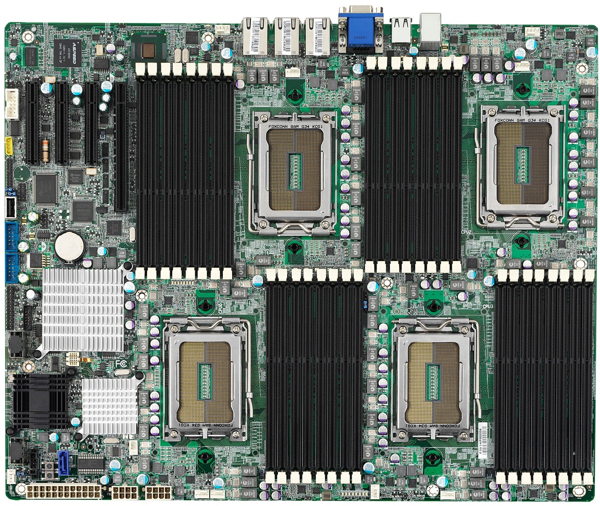

Nei har ingen G34 ennå, og angrer litt på at jeg ikke sjekket litt grundigere omkring disse tingene før jeg kjøpte SR-2 kortet. Slik jeg ser det nå ville jeg mest sannsynlig fått mer igjen med en G34 rigg. SR-2 sakene havnet på omkring 20K og yter ca. 200K+ PPD. G34 med quad socket inkl. 4 stk. 2.10GHz 6272 Opteron 16-Core kommer på 29K kroner, men yter vel omkring 800K PPD+ slik WUene har vært til nå, og på kun omkring 600Watt. Det er jo fristende å selge unna alt utenom SR-2 riggen og gå for en slik. Samlet strømforbruk 1000Watt, samlet PPD 1mill.:)

Dine SR-2 yter vel hver noe mer enn min økonomiutgave av sorten, og jeg antar du med den rekka du la ut lokalt kjører med over 1mill PPD+. Jeg sammenlignet med disse eksemplene som ligger ute på forumet som beskriver ytelsen til en G34 med 48 cores på en måte som gjør at man får lyst til å bestille noe lignende.

Og klarer jeg å få til en slik rigg med 64 cores så burde den produsere omtrent på linje med dette eksemplet selv om frekvensen ikke blir mer enn 2.1GHz. Bare tanken på å få bygge en slik en får meg nesten til å bestille.

Med tillegg av kabinett så snakker vi omkring 40K som er i meste laget for en folderigg, selv med 64 kjerner. Montro hva et slikt monster ville gi i PPD?
Googlet litt og finner flere som har laget slike rigger, kortet vil vel se ut som dette:
Link: http://www.hardwarec...-g34-build.html
KLarer ikke å lese meg fram til hvilke CPU han har her, men en 6903 gir 230K PPD så det kan jo ikke være av de største Opteron.
