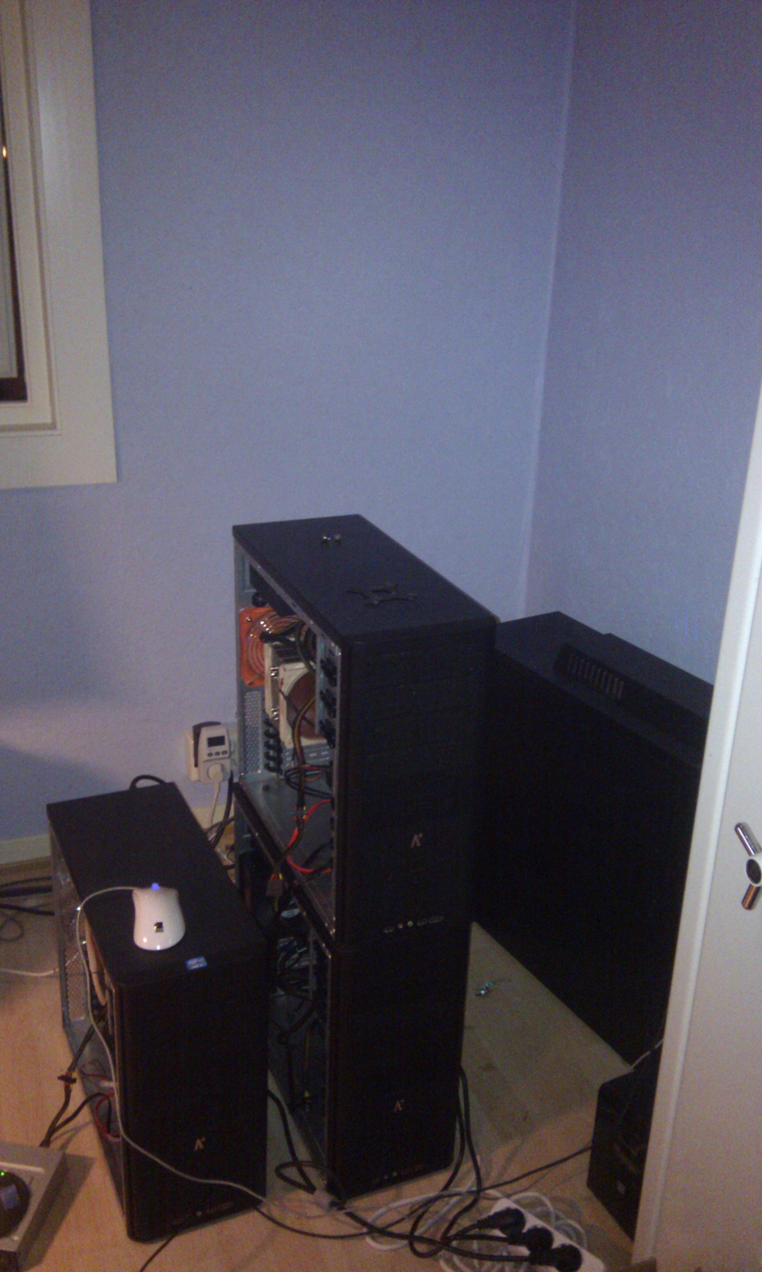

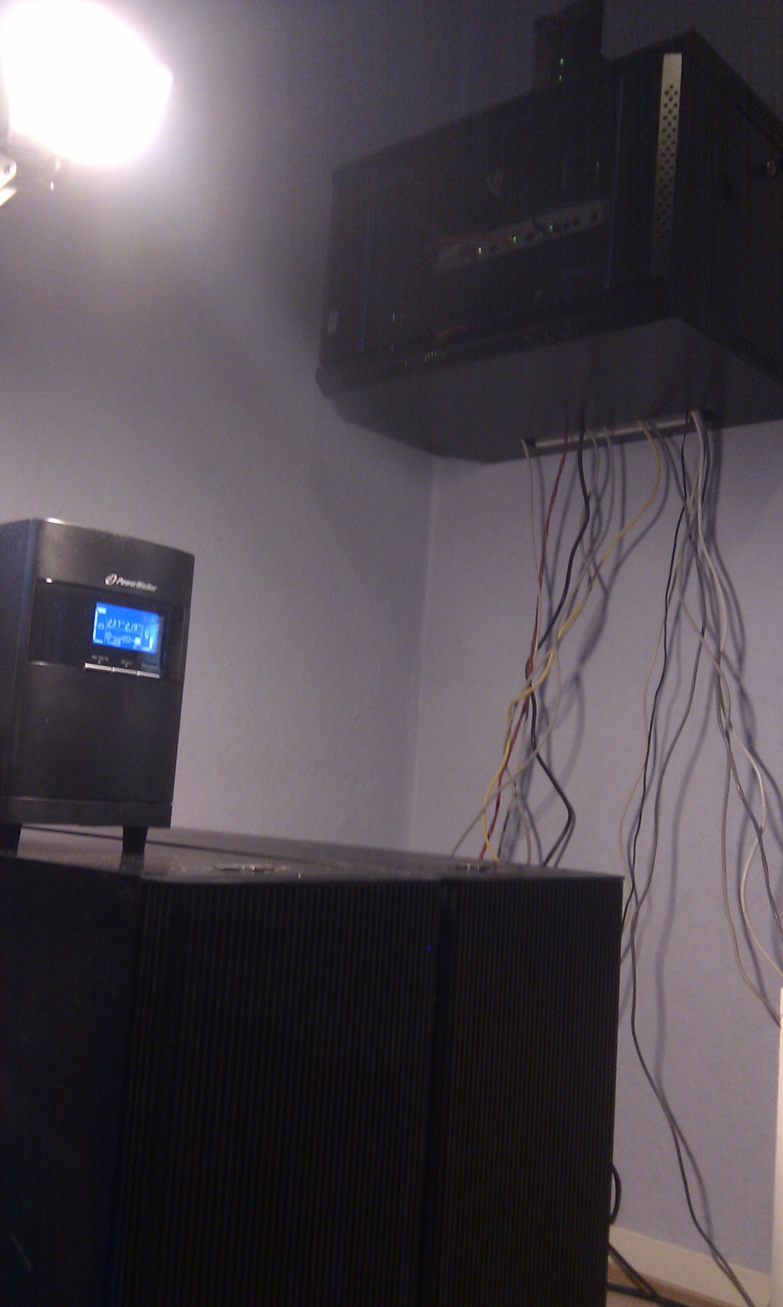

Jeg har nå flyttet alt som folder inn i underetasjen hvor 1100 Watt med rigger (380K PPD avlest lokalt) nå varmer opp ca. 70 kvm, men etter at frosten er kommet kan det se ut som det blir lite og jeg kan sikkert øke på med 200 - 400 Watt til. Har 3 ledige i7 920 rigger som samlet bruker ca. 1000 Watt, men som knapt gir 100K PPD etter at Stanford la om bonussystemet. En av dem blir jeg nok nødt til å starte snart hvis jeg skal holde varmen omkring 20 Celsius der. Må vel se å få solgt noen av de gamle riggene før SR-3 ankommer butikkene slik at jeg er klar og har plass. Etter januar 2012 blir også de nye riggene mine nokså redusert med hensyn til PPD så det blir mye nytt hvis jeg skal henge med på racet til War og minhund. Hva er dine planer framover, tenker du å fornye noe av hardwaren din?
