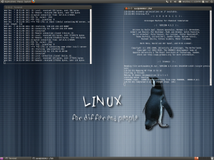

-alias- Skrevet 5. desember 2011 Skrevet 5. desember 2011 (endret) Fulgte linken din, alt funker med tanke på 12 cores of nå folder den, men cpu usage er 0% på alle "12 cores" i systemmonitor? Det er riktig, den skal vise null for alle 12l. Den skal starte 2 terminalvinduer, hvor foldingen foregår i nr. 2. Endret 5. desember 2011 av -alias-

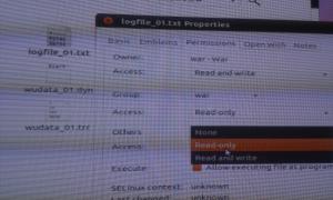

War Skrevet 6. desember 2011 Skrevet 6. desember 2011 Jeg har nok oversett en eller skrevet war der det skulle være fah. Trur jeg skal gjøre det på nytt. Det var iallefall ett sted man måtte skrive inn war 2 ganger i en kommando. Eneste som ikke fungerer nå er FahMon Om jeg deler "folding" så funker ikke det pga "work" ikki er ikke delt. Kan hurtigløse dette ved å bare dele "work" også, men da får jeg error på logfila så må jeg gjøre som i bildet, egenskape og trukke read only ( står blank) . Først da fungerer det over nettet. Så fullfører den og laster ned ny fil og da heter loggfila for eks 01 istedenfor 03 og da krasjer alt igjen helt til jeg har gått inn og gjort samme prosedyre på den nye loggfila. Sånn er det på alle maskinene som kjører ubuntu.
-alias- Skrevet 6. desember 2011 Skrevet 6. desember 2011 (endret) To ganger forekommer i scriptet som "jukser" 8 cores til å bli 12 hvis jeg husker rett. Men stemmer dine mapper og filer i FAH-mappa di med mine? Navn på filene og antall? Loggfilene som jeg refererer til ligger kun i FAH-mappa og har faste navn. Det finnes andre loggfiler, men da i Langouste-mappa, eller Work-mappa, men de bryr vi oss ikke om. Ja, jeg ville nok gjort det hele på nytt for å få alt rett, ta det langsomt sammen med en kopp kaffe eller to så får du det til. Nå tar jeg kvelden, det venter en lang og travel dag i morgen . Endret 6. desember 2011 av -alias-

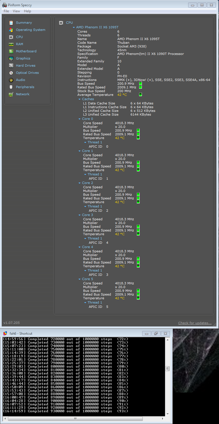

GullLars Skrevet 7. desember 2011 Skrevet 7. desember 2011 (endret) Nice å se avo bidra så sterkt. (selv om mye av det bare var middlertidig?) Jeg sjekket dette med klokken på PII x6 igjen nå, og det ser ut til å ha løst seg. Mulig det var noe som bugget seg sist, sjekket ikke TPF og prosjekt, så jeg vet ikke om den faktisk kjørte 2 kjerner på 800MHz. Kanskje jeg får holde et hlvt øye med speccy mellom restarts eller et par ganger daglig for å se om det skjer igjen. Temperaturen ser også ut til å holde seg stabilt og noe lavere(?). -6C ute, 17C langs gulvet inne ved inntaket forran på PCen, 41-42C på CPU med NH-D14 og god luftflyt i kabinettet. 1,5Vcore, 200x20 = 4,0Ghz. Forskjellen fra sist er etter det jeg kan se 0,025Vcore lavere, og 2C lavere romtemperatur. Jeg er ikke på top20 lenger, såvidt på top30, men alle monner drar. Håper det har vært at jeg har kjørt med en bugg de siste 2-3 ukene som har droppet PPD fra ~10-11K til 7K. Det ser også ut som det er en trend som gir SMP mindre PPD det siste halve året... Vurderer SR3 med vannkjøling på nyåret/våren, må se an budsjett og behov. Endret 7. desember 2011 av GullLars
