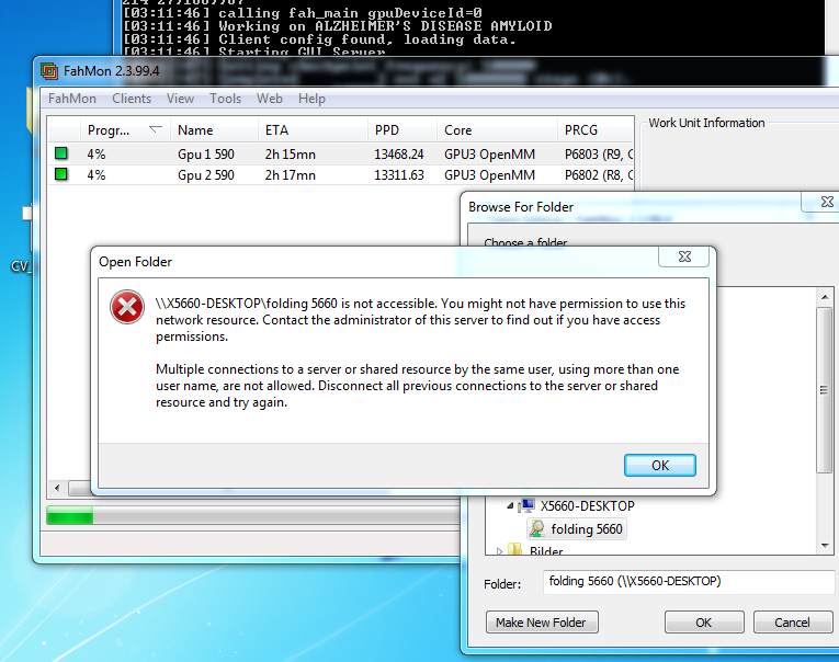

Mydog Skrevet 3. desember 2011 Skrevet 3. desember 2011 Hvordan satt du opp HFM over nettet på ubuntuene. Jeg finner de ikke så må vel dele på et vis , noe jeg må slå på i ubuntu. Bruker du H50-100 eller bygger du vannsettet selv. Har D14 på de fleste og det tar masse plass. Men temp er lav så jeg kunne ha klokket mer, men jeg har 5660 og 5650 bare. Ikke bare må D14 bygges om med tang for å snu viftene , men de tar så mye plass at det går utover monteringen og valg av minne. Du må bare sette på deling av Folding mappa så finner du maskinen i nettverket, jeg kjører HFM fra Win7 maskin så jeg har ikke prøvd fra Ubuntu. Alle maskinene har custom vannkjøling her.

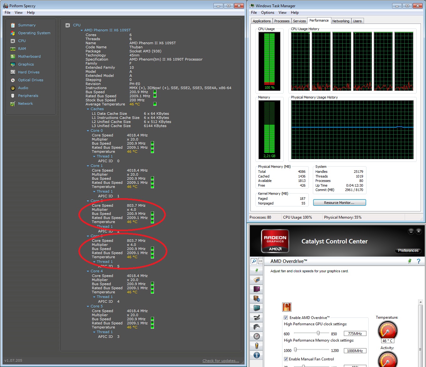

GullLars Skrevet 4. desember 2011 Skrevet 4. desember 2011 Hei, det er en stund siden jeg stoppet innom her sist nå, men jeg folder fortsatt. Jeg kom over en litt forstyrrende ting i dag når jeg sjekket Speccy mens folding kjørte: Er dette feilrapportering eller er det to av kjernene som ikke vil kjøre ordentlig? Er det et kjent problem? Phenom II x6 1090T. Kjører 200x20 og Vcore 1,50. Alt av strømsparing og turbo skrudd av.
Rudde Skrevet 4. desember 2011 Skrevet 4. desember 2011 Hei, det er en stund siden jeg stoppet innom her sist nå, men jeg folder fortsatt. Jeg kom over en litt forstyrrende ting i dag når jeg sjekket Speccy mens folding kjørte: Er dette feilrapportering eller er det to av kjernene som ikke vil kjøre ordentlig? Er det et kjent problem? Phenom II x6 1090T. Kjører 200x20 og Vcore 1,50. Alt av strømsparing og turbo skrudd av. Hva betyr det røde greien på CPU'en?
-alias- Skrevet 4. desember 2011 Skrevet 4. desember 2011 Er dette feilrapportering eller er det to av kjernene som ikke vil kjøre ordentlig? Er det et kjent problem? Det er ikke et problem på Intel CPU såvidt jeg vet, har ihvertfall aldri opplevd det selv med mine rigger. Det som ser litt merkelig ut er at alle kjernene holder nøyaktig samme temperatur, selv om de har forskjellig belastning så jeg gjetter på en feilrapportering. Jeg forsøkte med Speccy hos meg og da vises det forskjellige temperaturer mellom kjernene.

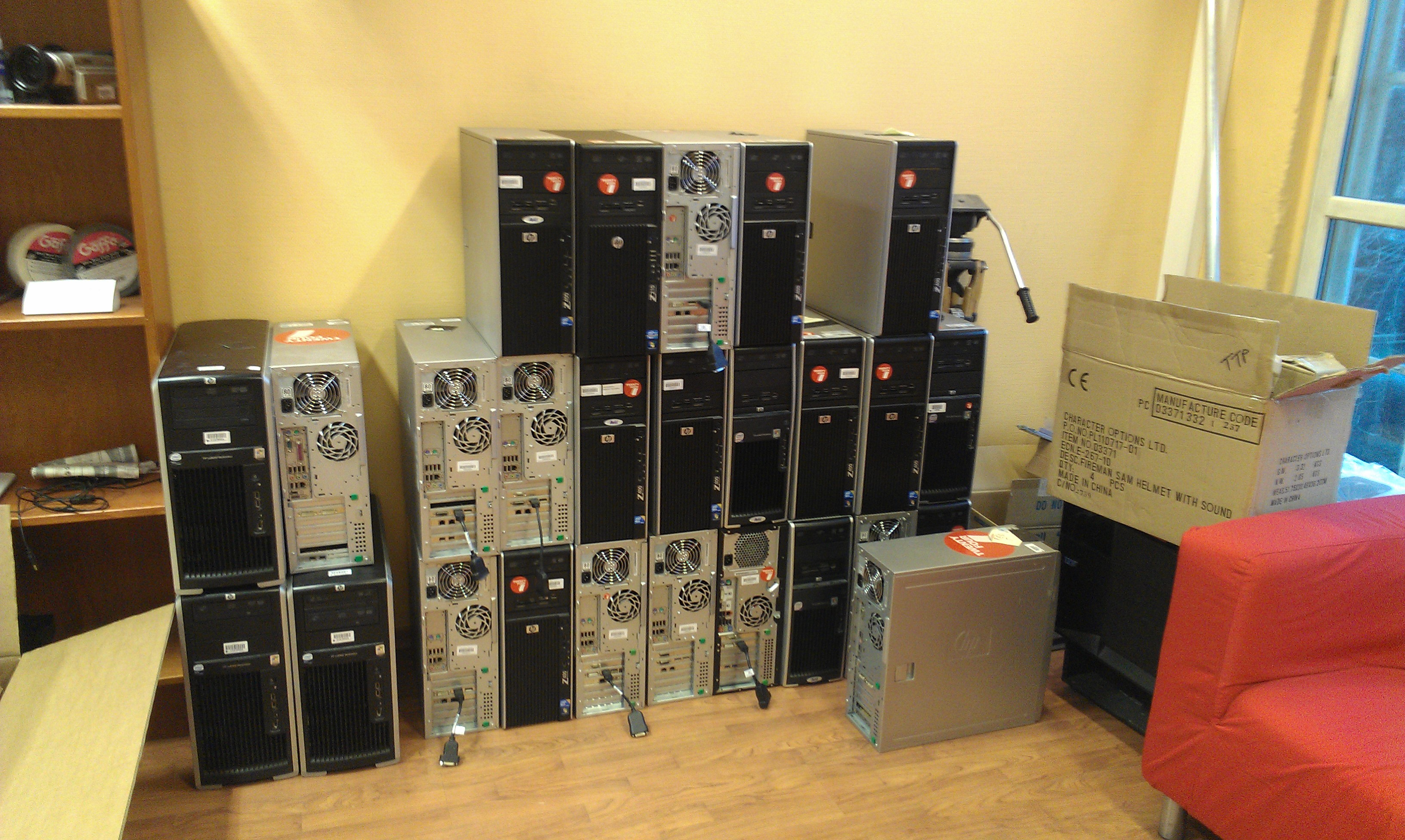

Snytefant Skrevet 5. desember 2011 Skrevet 5. desember 2011 (endret) Har fått hånda på noen servere fra jobben til min far som ikke er i bruk lenger som jeg tenkte jeg skulle kjøre et lite folding-prosjekt på. Så får håpe det blir litt mer kraft fra min side og. Litt usikker på hardware, men skal hvertfall være 2x Intel quad-core på hver av de. Spennende Sånn ellers: Har klatret inn på top 20 producers i dag Endret 5. desember 2011 av Erik 850
War Skrevet 5. desember 2011 Skrevet 5. desember 2011 Hva folder du med før den serveren? --------------------------------------------------- Dele mapper i ubuntu krevde restart av tjenesten zzz Tør ikke restarte på 70% , flere dagers arbeid i vasken.

GullLars Skrevet 5. desember 2011 Skrevet 5. desember 2011 Er dette feilrapportering eller er det to av kjernene som ikke vil kjøre ordentlig? Er det et kjent problem? Det er ikke et problem på Intel CPU såvidt jeg vet, har ihvertfall aldri opplevd det selv med mine rigger. Det som ser litt merkelig ut er at alle kjernene holder nøyaktig samme temperatur, selv om de har forskjellig belastning så jeg gjetter på en feilrapportering. Jeg forsøkte med Speccy hos meg og da vises det forskjellige temperaturer mellom kjernene. Temperaturene vaierer mellom kjernene, men de er som regel innen 1C av hverandre. Om jeg kjører full last på kun 1 kjerne kan den ligge 4-5 grader over de andre eller mer. Akkurat når jeg tok bildet holdt de nøyaktig samme temp, men de lå og vippet mellom 46 og 47. Litt morsomt at skjermkortet også holdt samme temperaturen idle
War Skrevet 5. desember 2011 Skrevet 5. desember 2011 (endret) Ja finner mappene over nettet men win 7 ber om passord og brukernavn og verken mitt eller sr2 sitt fungerer. Ikke har jeg noe nettverkspassord heller. PPD-siden i 1 post. Jeg har sendt mail og mast og nå kom det slik melding: Second, I'm *finally* going to be changing the color levels. I know it's been a long time coming, but as we all know with processing power increasing, so does the points. Hopefully one day this week I will be able to make the change and see how the new numbers pan out. Endret 5. desember 2011 av War
Mydog Skrevet 5. desember 2011 Skrevet 5. desember 2011 Jeg bruker alltid brukernavn og passordet til den maskinen jeg forsøker å få tillgang til via HFM og det funker fint for meg.
avo Skrevet 5. desember 2011 Skrevet 5. desember 2011 ser det er meningen at det skal ta nesten 5 måneder å ta igjen svenskene... Jeg har ikke så god tid, før mine maskiner må ut i produksjon, så vi får sette inn et støt snart... Hva lønner seg - CPU med W3565 CPUer, eller GPU med Quadro 3800 ? Eller kan jeg kjøre begge deler? Håper å få opp denne ligge haugen på onsdag-torsdag

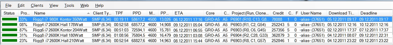

-alias- Skrevet 5. desember 2011 Skrevet 5. desember 2011 (endret) @-alias- Den siste uka så produserte vårt lille Hardware.no FAH lag 19,3 millioner poeng og det er vel "all time high" for oss? Klarer vi 3-3,5 millioner mer per uke så nærmer vi oss magiske 100 millioner pr mnd. Ja det er virkelig helt magisk at vi plutselig nærmer oss slike høyder, og jeg ser at dagsproduksjonen i går var på fantastiske 3.8 mill++. Klarer vi å holde et gjennomsnitt på ca. 3 mill så er vi omtrent på 100 pr. måned. Det virker som at når produksjonen øker så strømmer det på med nye som vil delta, så vi er virkelig inne i en fin periode. Edit Håper å få opp denne ligge haugen på onsdag-torsdag Det føles nesten som julaften hver dag etter at du kom med her. Endret 5. desember 2011 av -alias-
Mydog Skrevet 5. desember 2011 Skrevet 5. desember 2011 Var det ikke noen som skulle skrive en artikkel som skulle legges ut på HW? Det vil jo skaffe mange flere foldere.
avo Skrevet 5. desember 2011 Skrevet 5. desember 2011 Var det ikke noen som skulle skrive en artikkel som skulle legges ut på HW? Det vil jo skaffe mange flere foldere. Har tipset en av journalistene på Tek om denne...

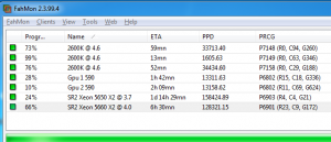

War Skrevet 5. desember 2011 Skrevet 5. desember 2011 (endret) Har tipset en av journalistene på Tek om denne... Vi har tatt kontakt, de sa de ikke kunne noe om fah, men skrev vi den skulle de poste den. Jeg foreslo at de som ville delte et google doc og samskrev den. -------------------------- Noen tips til hvordan jeg kan få opp PPD på 2600K? 416K PPD tot Jeg vet jeg har feil filsystem, men -alias- sa noe med å kjøre -big på dem? Om jeg fulgte en guide 100% Endret 5. desember 2011 av War
-alias- Skrevet 5. desember 2011 Skrevet 5. desember 2011 (endret) Følg denne guiden så får du ned P6903 eller 6904 som gir henholdsvis 70 eller 75K PPD, se mine rigger i bildet under. http://www.overclock...dedicated-2600k For at dette skal fungere 100% er det viktig å bruke et EXT3 filesystem, se oppskrift for dette lenger ned i samme guide, og dette må gjøres først. Endret 5. desember 2011 av -alias-

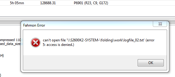

War Skrevet 5. desember 2011 Skrevet 5. desember 2011 (endret) Får til PPD over nett på en nåværende jobb. Ny jobb = nytt loggnavn .txt og da gir den ikke tilgang før jeg gør inn på den filene og egenskaper og trykker tilgang -red only. Fulgte linken din, alt funker med tanke på 12 cores of nå folder den, men cpu usage er 0% på alle "12 cores" i systemmonitor? Edit: Ser nå at loggfilene og core og alt kom utenfor fahmappa men under brukernavn Vet ikke hva jeg gjorde galt i guiden , men må dele selve homemappa ( brukernavnet) for p kunne se PPD pga der legger de filene seg. Endret 5. desember 2011 av War
