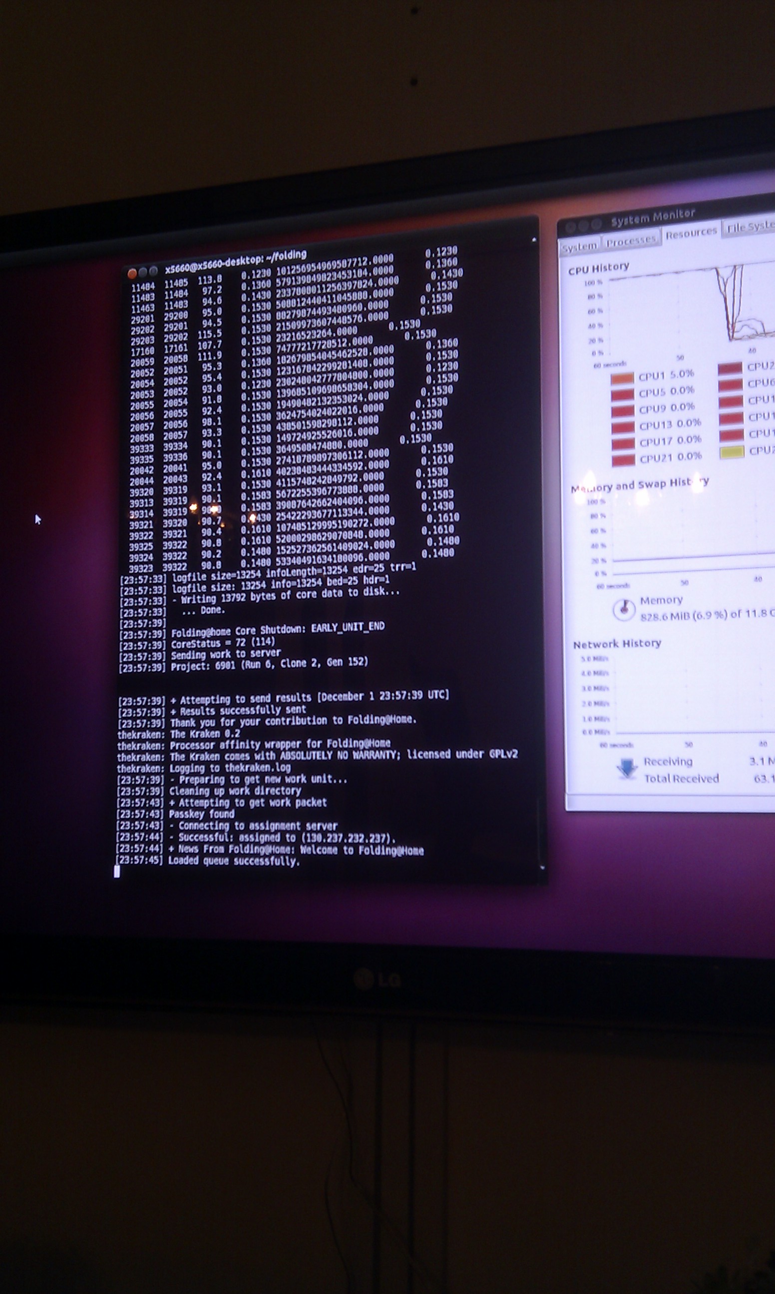

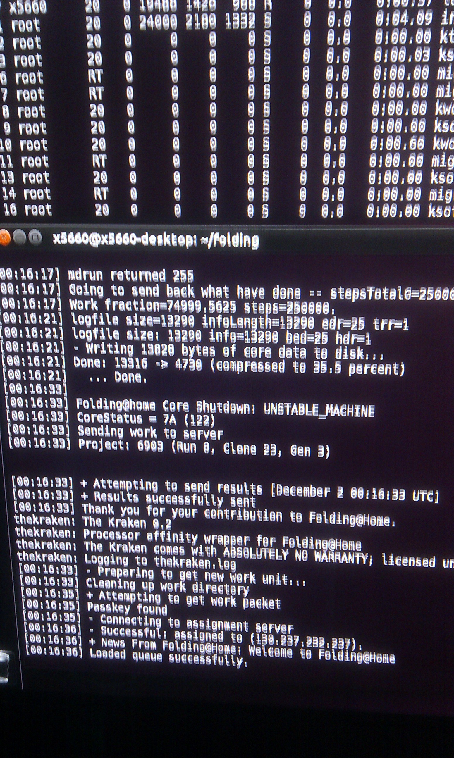

Etter jeg slo av SR2 og startet igjen får jeg 1000 feilmeldinger.
Den laster ned ny og ny og ny og prøver bare 2 min på alle.
Ikke sett disse feilmeldingene før heller, kommer kanskje 1000 sider som ruller nedover i en voldsom fart og masse corefeil / forskjellig hver gang,
Endret av War
Den laster ned ny og ny og ny og prøver bare 2 min på alle.Ikke sett disse feilmeldingene før heller, kommer kanskje 1000 sider som ruller nedover i en voldsom fart og masse corefeil / forskjellig hver gang,
Har sett dem, og eneste metoden er etter min erfaring er:
Slett alt utenom Fah6, Fahcore_A5, client.cfg, langouste. Endre maskinID til noen annet enn nåværende og start på nytt. Husk å slette Work-mappa også. Ingen av langouste-filene må slettes (men de har du kanskje ikke på SR-2 uansett).
Ta backup av FAH-mappa før sletting.

Tok restart bare, de feilmeldingene høres ut som noe galt med adresseringen av minne ved oppstart da den har kjørt et år uten krasj nå. Så det er iallefall ikke høy klokk ol.
Nå er den på 1 % og har fungert normalt i 50 min.

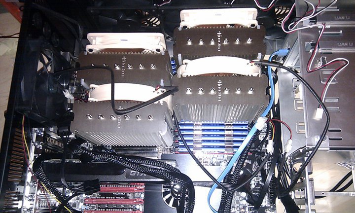

Bruker du H50-100 eller bygger du vannsettet selv.
Har D14 på de fleste og det tar masse plass.
Men temp er lav så jeg kunne ha klokket mer, men jeg har 5660 og 5650 bare.
Ikke bare må D14 bygges om med tang for å snu viftene , men de tar så mye plass at det går utover monteringen og valg av minne.
