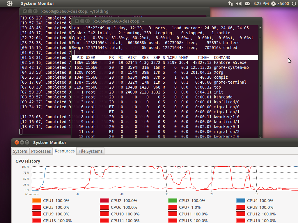

Nå kjører jeg en 6904 på 22 cores
Kan jeg legge inn trunk eller hva dere kaller det?
Må jeg stoppe den så skrive koden ?
Kan ikke bare skrive den i en ny terminal?
Skrev den før jeg startet den og da fikk jeg bare ingen core 5 funnet så skippa.
Da hadde den lastet ned coren.
Vil helst ikke stoppe den, X og ctrl c har begge resultert i slettet arbeid
Fra et nytt terminalvindu kan du skrive "top". Om du da får opp noe lignende, så skal kraken være installert:
PID USER PR NI VIRT RES SHR S %CPU %MEM TIME+ COMMAND
1984 dave 1 13 2789m 1.3g 3192 S 2384 22.8 16476:48 thekraken-FahCo
Dersom du ikke ser noe som ligner, må du nok stoppe klienten, du kan jo prøve "kill -9 <process ID fah6>, som ikke skal ødelegge WU'en, med mindre du utfører kommandoen i det øyeblikk checkpoint skrives.
Den klarer jeg ikke kjøre, er prosessID PID? Som her for eks 1860
Ctrl C fungerte, stopping at the next NS step, må jeg vente på noe eller en den stoppet.

Process ID er f.eks. 1860
Siden du ikke har noen formening om når cp skrives, vil jeg anta at det skjer hvert 15nde minutt, som er default. Det kan settes til maks 30 minutter. Sjekk alltid i work-katalogen at skriving av wudata_nn.ckp og .cpt ikke sammenfaller med at klienten stoppes.
Vær klar over at kill -9 vanligvis kun bør være siste utvei siden den kverker prosessen "rått og brutalt".
kill <PID> , dvs. uten -9 er da bedre siden det ber prosessen om å avslutte "pent og pyntelig"
Har du fått promptet (sjekk evt. ved å trykke kun ENTER) så er den avsluttet. Forhåpentligvis har Stanford skrevet fah6 slik at den reagerer "fornuftig" på SIGINT (dvs. ctrl-c eller kill -2), og lar core'ne avslutte ryddig, inkl. å skrive ferdig evt. cp.
Kan også sjekke med kommandoen: ps -ef | grep -i fah
Vises det ingenting (evt. kun denne kommandoen og/eller helt urelatert(e) prosess(er) som tilfeldigvis inneholder fah) så har den stoppet.
