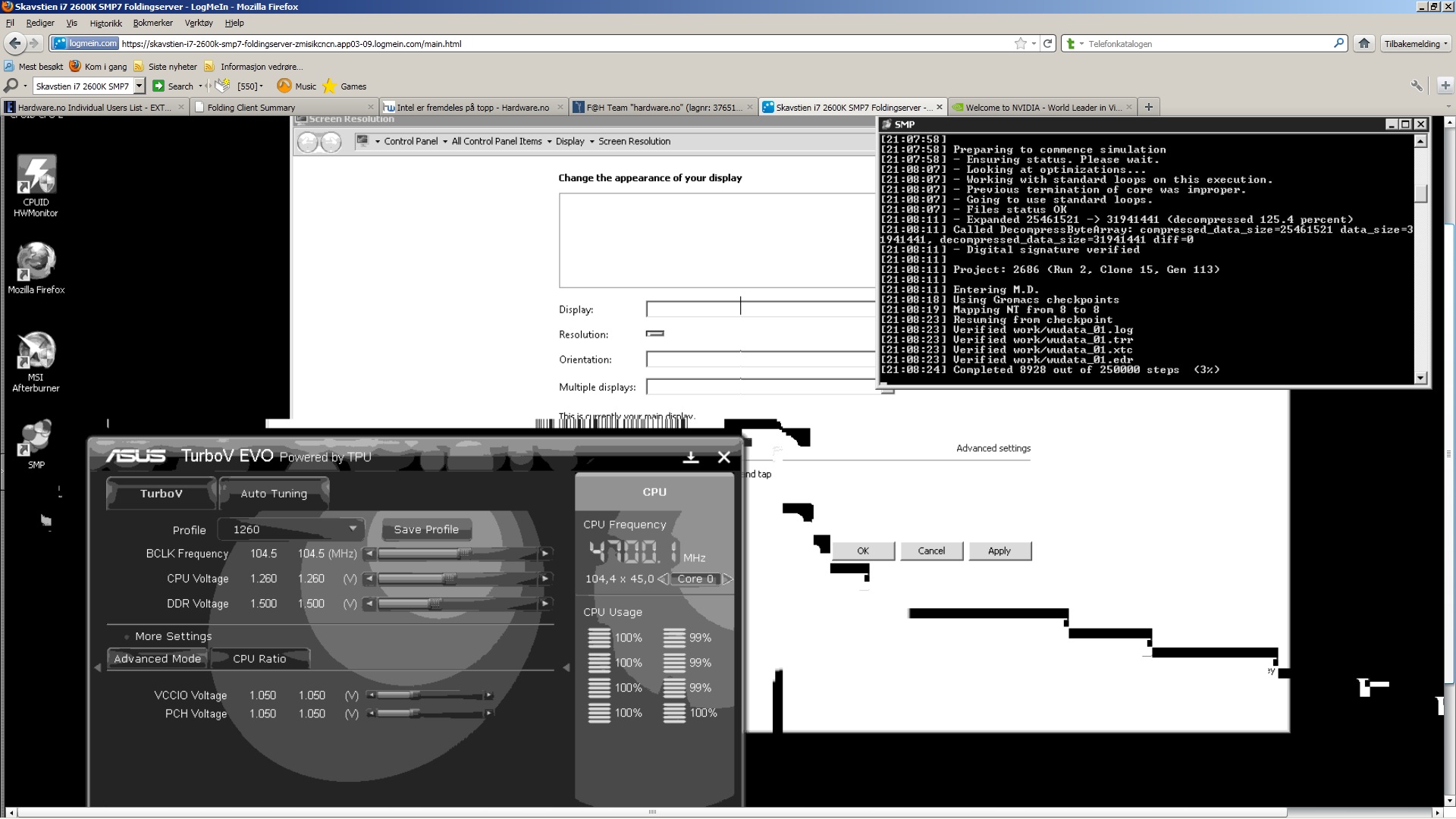

-alias- Skrevet 3. mai 2011 Skrevet 3. mai 2011 (endret) Da kjører SB-Rigg2 uten skjermkort. Strømforbruket fra veggen sank fra 207 til 176Watt, pokker dette var saker! Tenk man trenger ikke lenger skjermkort for å folde big. Det hele styres via Logmein, som riktignok blir litt forvirret og legger ut svært dårlig grafikk. Skal se om ikke det kan rettes litt på. Edit: Her er beviset, beklager dårlig grafikk, men Logmein sliter med å oppdatere! Edit: Jeg fjernet tastatur og mus og strømforbruket falt med 3Watt til 173. En besparelse som faktisk utgjør 26,28KW over et år. Totalt sparer jeg ca. 300KW ved å fjerne skjermkort, tastatur og mus. Maskinen har nå kun HK, minne, CPU m/kjøler og harddisk, samt PSU som da bare bruker 1515,5KW på ett år. Endret 3. mai 2011 av -alias-

-alias- Skrevet 3. mai 2011 Skrevet 3. mai 2011 Jeg har aldri brukt TeamViewer, men antar at den fungerer noenlunde likt Logmein så det burde fungere, men jeg vet det ikke. Logmein har egen driver som fungere som en skjermdriver som sender bildet over nettet til remote. Jeg antar at TeamViewer har det samme. Nå blir grafikken utrolig elendig uten hjelp fra et fysisk skjermkort, men det går greit nok til å starte folding@home.

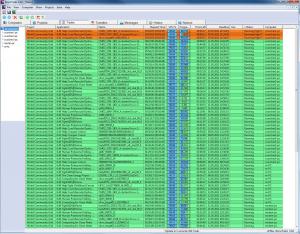

Mydog Skrevet 3. mai 2011 Skrevet 3. mai 2011 (endret) Hei! Ser at det er vanvittig mange forumbrukere som driver med Folding@Home. Selv kjører jeg World Community Grid, og jobber med div. kreft, dengufeber, aids, influensa, ren energi og vannrensing. Kan dere forklare meg om det er noen forskjell på disse to prosjektene som gjør at dere er så mange, mens vi er færre på World Community Grid? Hardware.no sin profil: http://www.worldcomm...amId=LDS1NR1BN1 Bare nysgjerrig. Har dere gode argumenter, så kanskje jeg hopper over. Jeg vil vel si begge er like bra så velg det som du brenner for. Selv så har jeg kjørt litt av begge og er nå med på Xtremesystems sin supercomputer week og da ser det slik ut på mine 5 crunchere med BoincTask. Jeg er forøvrig tilbake med folding her neste uke. Endret 3. mai 2011 av minhund

-alias- Skrevet 3. mai 2011 Skrevet 3. mai 2011 (endret) Jeg tunet først maskinen slik jeg ville ha den, stoppet og rykket ut skjermkortet, og startet igjen. MEM OK lyste konstant så jeg måtte resette den og deretter bootet maskinen opp normalt og jeg kunne styre den fra remote via Logmein. Så nei, jeg gjorde ikke noe spesielt i bios eller andre steder for å få det til. Jeg antar at når maskinen ikke finner det vanlige skjermkortet så enables grafikken i CPU muligens. Nå ser det ikke slik ut fra Logmein, så for den saks skyld kan det kanskje gå med hvilken som helst maskin. Skal jammen teste det når det høver seg sånn. Edit: Maskinen uten skjermkort gikk ned i natt grunnet blåskjerm (mest sannsynlig), men er startet igjen nå kl. 08.00. Ga den +2 knepp på Vcore så får vi se om det holder. Oppstart gikk greit, jeg regnet med at den var stoppet på grunn av ustabil OC og ved å trykke F1 og deretter F10 og <Enter> kom den til syne i Logmein og folding@home kunne startes igjen. Når jeg får klokken 100% stabil skal den få leve i fred i en utebod i kjølige omgivelser. 43K PPD for 176Watt (som den trekker nå) er god butikk. Edit2: Minhund! Har du link til han du tror kjører "en haug med UD3 på LGA1366 med 980X cpuer uten skjermkort."? Edit3: Byttet RAM med en X58-rigg og nå kjører begge perfekt. Nytt minne i SB-rigg2 er OCZ PC3-12800 klokket opp til 1866MHz så jeg er spent på hva PPD blir. Mitt tips er ca. 50K, men vi får se om en times tid. Endret 4. mai 2011 av -alias-
