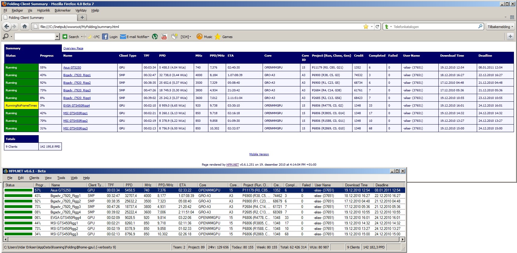

-alias- Skrevet 19. desember 2010 Skrevet 19. desember 2010 (endret) Men de kjører fortsatt i 4-9K PPD på 40-70% done osv. Hvis du setter opp HFM.NET riktig så skal du se bonuser / credit omtrent slik. Du kan også la HFM.NET legge ut en webside, legger også ut det bildet, det øverste. Endret 19. desember 2010 av -alias-
