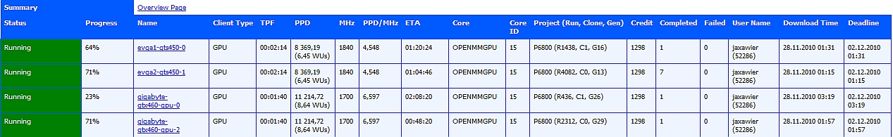

jaxawier Skrevet 28. november 2010 Skrevet 28. november 2010 450-korten har minnet på 1425 (evga sc). 460 har minnet på 1350 (gigabyte gs). -synes det er mere enn greit,rimelig kurant og den 9xxx-festen var göy så lenge det varte,var litt frustrert etter att man våknet opp til eue´s over hele linja,men det gikk seg nok til
