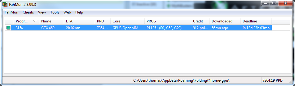

oldboy Skrevet 14. november 2010 Skrevet 14. november 2010 Syns jeg har litt lav ppd på mitt GTX 460...?
Theo343 Skrevet 14. november 2010 Skrevet 14. november 2010 Husk å ikke kjøre -advmethods, knallkort til 925 og 912ere.
oldboy Skrevet 14. november 2010 Skrevet 14. november 2010 (endret) Jeg kjører systray-versjonen. Hvordan sjekker jeg for -advmethods der? Edit: Ser ut til at kortet ikke kjører på mer en 405MHz core clock, rart når jeg har satt det til 850. Endret 14. november 2010 av oldboy
ei57 Skrevet 14. november 2010 Skrevet 14. november 2010 (endret) Ser ut som kortet ditt kjører på halv fart. Sjekk hvilken frekvens det kjører på. Det kan hende du må ta en restart av PC'en for å få det opp i normal hastighet. Edit, Har du hatt EUE i det siste, kan det ha forårsaket at GPU-klokka er klokket ned. Da må du ta en restart av PC'en for å få normal klokke. Årsaken kan være at en 611 poenger eller et av disse nye 6800/11 WU'ene har vært i tøffeste laget på 850 MHz. Du kan da enten klokke litt ned eller øke spenningen et hakk. Endret 14. november 2010 av ei57
oldboy Skrevet 14. november 2010 Skrevet 14. november 2010 (endret) Det ligger konstant på 405, jeg får se om en restart fikser biffen. Det gjorde det Endret 14. november 2010 av oldboy
