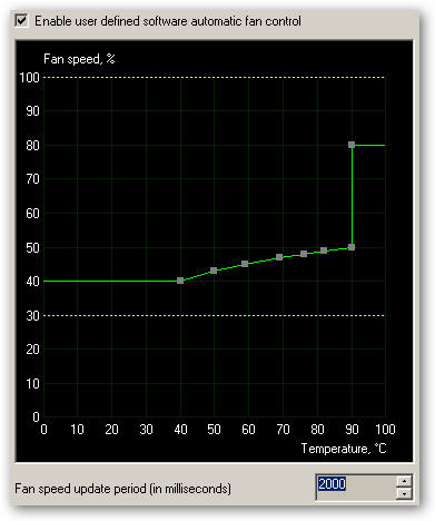

Kortene begynte såvidt å krype over 50% og lage lyd men kortene var ikke varmere enn 70/61C.
Så jeg har nå laget følgende vifteprofil for å se hvordan den fungere. (eksperimentering).
Dvs. at viftene skal holde seg under 50% inntil kortet evt. går over 90C da skal viftene fyre opp til 80% for å få det ned igjen.
På under 49% er ingen av kortene hørbare og de kunne liksågodt vært avslått. Fabelaktig.

Theo: På fan speed control periode har jeg satt til 25000. Da sparer du litt av prosessor kraften?

Jeg bruker ikke CPUen på maskinen til noe så 2 sekunder er greit. Vil du spare CPU skal du i tillegg dobbeltklikke på viftegrafen ;)
Ellers er lyden der hos meg fra 49-50% og hele veien opp til 100% den blir vesentlig sterkere fra 68%.
Men mine kort er nå dønn stille etter det jeg har gjort og tempen er fin (68/60C 47%). Virkelig godt og stille på kontoret nå.

Nei theo var ikke derfor jeg skrev det, men får å spare strøm. Så bare prøv å sette den til 25000 eller høyere?
Hadde den selv på 5000, vifte var mer hørbare da. Nå merker jeg ingenting.
Kjetil:
Skal teste tipset :) Det kan jo være at vifta forstyrres unødvendig mye og skaper lyd da også. Jeg satt den ned fra 5000 til 2000 på siste justeringen men da har den vært helt stille fordi den aldri går opp til 50% under 80C.
