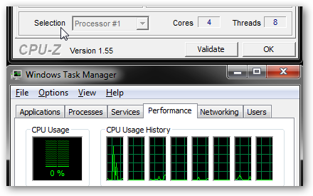

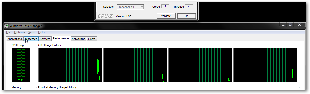

Theo343 Skrevet 11. oktober 2010 Skrevet 11. oktober 2010 (endret) Jeg opplever noe merkverdig med min W3520 nå. Når jeg enabler HT så skjer dette: Slår jeg av HT får jeg 4/4. Men den skulle vist 4/8 med HT Enabled. Hmm dette har jeg ikke sett på lang, lang tid da jeg har kjørt med HT Disabled omtrent i hele år og sett 4 instanser i taskmanager uten å tenke over det. Mener dog å ha kjørt HT før på samme Bios osv. med korrekt 4/8, men sjekker ny HK bios for sikkerhets skyld. Var takket være SMP2 at jeg oppdaget dette. Endret 11. oktober 2010 av Theo343

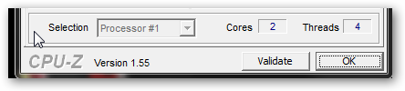

Theo343 Skrevet 11. oktober 2010 Skrevet 11. oktober 2010 Selv etter å ha kjørt bios til fail-safe, samt oppgradert til siste versjon fra mai i år så blir kjerner halvert ved aktivering av HT. Så da spørs det om HK eller CPU er defekt og hvem som skal ha RMAen.
-alias- Skrevet 11. oktober 2010 Skrevet 11. oktober 2010 Kanskje TaskManager tuller litt, sjekk med denne http://www.piriform.com/speccy
Theo343 Skrevet 11. oktober 2010 Skrevet 11. oktober 2010 (endret) Det er CPU-Z jeg stoler på her . Og den viser altså 2/4 når den skulle vist 4/8. Kjøring av SMP2 klienten bekrefter også denne rariteten. Med HT deaktivert får jeg 6500PPD og med HT aktivert får jeg 4500PPD på samme prosjekt og instillinger i systemet. Altså, med HT aktivt får jeg en degradering på CPUen. Jeg har sendt en RMA forespørsel til Digital Impuls som jeg kjøpte CPUen av for halvannet år siden og håper på et snarlig og oppløftende svar derfra. Dette forklarer også hvorfor jeg har fått litt merkelig svak ytelse i encoding/reencoding programmer ift. andre med lignende systemer. Eks. med Handbrake. Jeg har stusset på det men ikke sjekket det opp de gangene. EDIT: Rettet skrivefeil på 5600 til 6500. EDIT2: Tar tid før PPD stabiliserer seg med "last three frames", men med HT deaktivert viser den nå 7350 PPD. Med HT aktiv kom den aldri høyere enn 4550. Ergo så godt som dobbel ytelse med HT deaktivert som vitner godt om det CPU-Z viser. Endret 11. oktober 2010 av Theo343
Theo343 Skrevet 11. oktober 2010 Skrevet 11. oktober 2010 (endret) Nå svetta jeg som en grønnskolling her for ingenting. Det var en "SSD tweak utillity" jeg har kjørt en eller annen gang for lenge siden som har satt cores til 4 under advanced boot options i msconfig. Ergo ble det aldri mer enn 4 "kjerner" tilgjengelig for Windows 7. Jøjje meg *pheew*. Dette var en rar greie som skremte meg litt ja EDIT: Ytelsen på vanlig SMP gikk også helt opp til 12350 PPD Da kan jeg endelig gå tilbake med å teste -SMTP 7 vs -SMP 8 osv. kombinert med GPU3. EDIT2: Med -SMP 7 kjørende samtidig har jeg nå totalt 37k PPD. Skal se om jeg får tweaket det litt opp. 480+285+SMP7. Men med en 8800GT (5000PPD) og 2xGTX460SC (26000PPD) kan jeg kanskje havne på rundt 60k PPD som ikke er så ille nå gjennom vinteren. EDIT3: Men her er det mer å hente (GPU3+SMP2/7). Jeg ser at SMP og GPU klienten slåss om ressurser på samme CPU kjerne og at GPU3 aldri får mer enn 3-5% tildelt når jeg vet den trenger opptil 12-15% som den tar når SMP ikke kjører. Så her tror jeg at jeg må til med noen gamle triks for å få de til å kjøre optimalt. Idle på CPU og Low på GPU klienten samt -SMP 7 for CPU er ikke nok styring. EDIT4: Kan jo være 12-15% tilsvarte omtrent det samme før da CPUen var halvert på ressurser. Kan virke slik. Endret 11. oktober 2010 av Theo343
