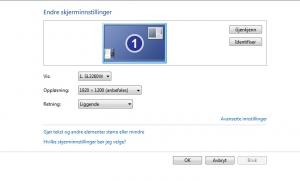

Kjetil Lura Skrevet 6. oktober 2010 Skrevet 6. oktober 2010 (endret) Legg ut hele loggen hos folding home forumet, de kan hjelpe deg. For jeg tror du har satt den opp feil. PS: Husket å bruke extend my windows desktop onto this monitor. Det gjelder kun om du bruker 2 eller flere skjermkort i samme maskin. Selv bruker jeg systray clienten, jeg syns den var lettere å sett opp. http://assign-gpu.stanford.edu:8080/ Får du ok om du åpner denne i nettleseren din? Endret 6. oktober 2010 av Kjetil Lura

War Skrevet 6. oktober 2010 Skrevet 6. oktober 2010 (endret) Husket å bruke extend my windows desktop onto this monitor. Det gjelder kun om du bruker 2 eller flere skjermkort i samme maskin. Skal ikke trenge det lenger med de nye driverene. Her er min skjerm med 2 kort. ________________________________ Evt kan du laste ned LogmeIn og gi oss passord og brukernavn så vi kan logge inn på din skjerm og sette det opp/se feilmeldingene. Lastet du ned dataene 2 ganger og la det i 2 mapper? Evt kopierte det over i 2 mapper før du rørte noen filer. De har ID 1 og 2 eller noe annet unikt. Har du prøvd å slette clientfilen på den som fungerer og endret -gpu til 1? Og sjekke temp om den da folder på det kortet i det hele tatt. Endret 6. oktober 2010 av War

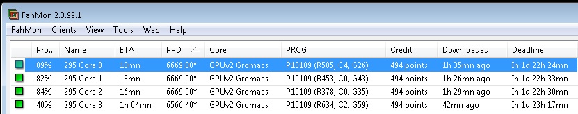

Kjetil Lura Skrevet 7. oktober 2010 Skrevet 7. oktober 2010 (endret) War: Det er sikker over et år siden jeg skrudde av PS3 foldingen, er gtx 295 jeg mente. Men ser du får 6660 på dine, jeg ligger på 7760 og 7904. Kjøre shader clock på 1512. Edit: Er 494 Wu. Endret 7. oktober 2010 av Kjetil Lura
War Skrevet 7. oktober 2010 Skrevet 7. oktober 2010 Ja bare kom med mitt problem med stue-lyd. 295 har hatt 8k x4 24/7 i ett år, det er denne uka de har fått møkkajobber.
