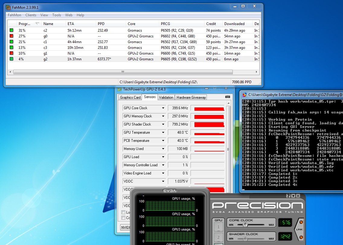

Satt inn en 260 sammen med 295.
295 er -gpu 0 og -gpu 1
Samme hva jeg skriver på 260 blank eller -gpu 2 -gpu 3 osv så vil den ikke vise load på gpu-meter.
Men den gir 6-7k og folder, men alle gpuene viser 0% load.
(kun 260 kjører)
Forstår ikke.
Kan bare gjette på at evga ikke støtter none-evga-kort og viser derfor 0.
Men rart med cpu-z.
Rivatuner viser en liten tempøkning i det den kaller gpu 2 (1-2-3), så får satse på at det er 260ien.

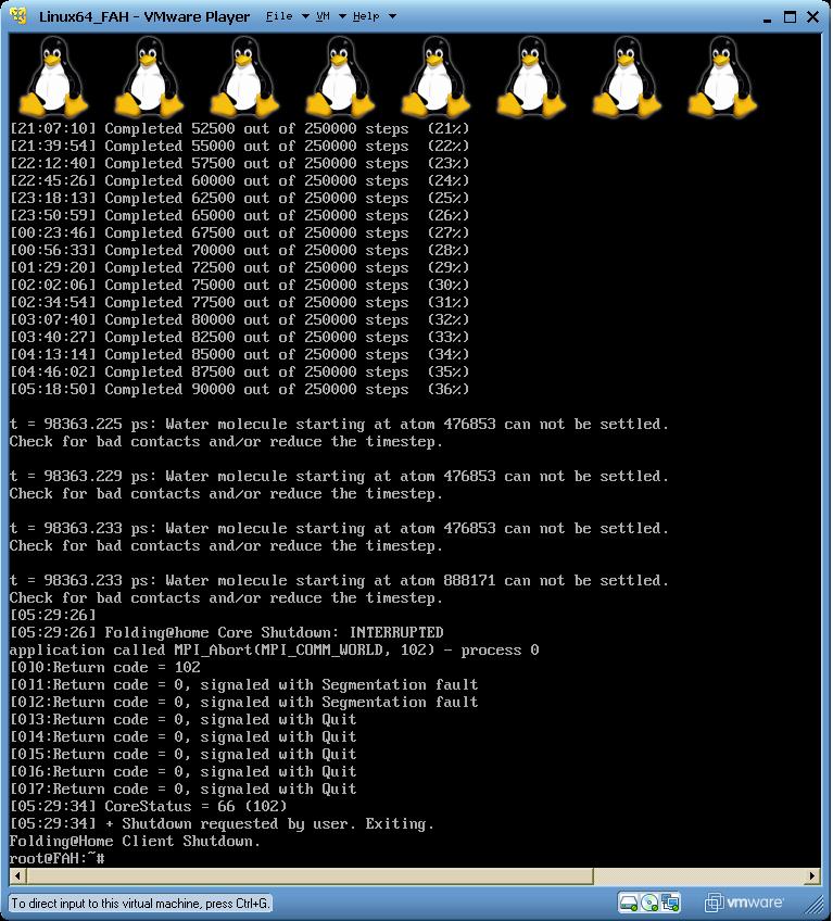

Fikk brudd i bigadv som ser slik ut:
Jeg tok en shutdown på VMWare, resatte maskinen og fyrte opp igjen og det ser ut som at bigadv fortsetter der den slapp. Jeg satte ned hastigheten på CPU fra 3.7GHz til 3.5.
Noen som vil utdype hva som skjedde?
Endret av -alias-
Dette kan være et problem med WUen. Hadde jeg vist mer om prosjekt/clone/run så hadde det vært lettå finne ut om dette problemet allerede var rapportert. Er problemmet ikke allerde rapportert så bør det rapporteres. Det er en av de mange gledene og pliktene ved å være Betatester ;)
Forresten er det bedre å legge ved utklipp av logen enn screenshot av konsollet. Det gjør det lettere for andre å klippe-lime for søk, og man har mulighet til å legge ved mer enn kun det siste vindu-bufferet.
Hele loggen for involverte WU:

Synes ikke den sier stort annet enn dette:
[05:29:26] Folding@home Core Shutdown: INTERRUPTED
[05:29:34] CoreStatus = 66 (102)
[05:29:34] + Shutdown requested by user. Exiting.
Folding@Home Client Shutdown.
Det ser ut som jeg har foretatt en shutdown, noe jeg ikke har, men det er vel kanskje bare en del av rutinen for hva som skrives i loggen.
CoreStatus = 66 (102) finner jeg hos http://fahwiki.net/i...oreStatus_codes
+ Shutdown requested by user. Exiting.***** Got a SIGTERM signal (15)
Killing all core threads
Kan det være ustabil CPU? Finner noe lignende her: http://foldingforum.org/viewtopic.php?f=55&t=12381

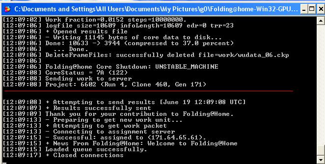

Som dere har sett 543 sider lenger bak så hadde jeg en del problemer med 2x 295 da den ene kjernen stoppet opp og sa 24h pause støtt og stadig.
Nå har jeg splittet kortene i forskjellige pcer og de har foldet på alle 5 kjerner i en uka ca, men nå har det begynnt igjen.
Det ene kortet får 24h pause på 1 core , sansynligvis det samme kortet som fikk det da jeg foldet på dem i quadsli.
Jeg kan slette arbeidet, eller hele mappen evt bytte pc og det får fortsatt 24H pause shutdown nå.
Siden dette kortet har hatt foldeproblemer i flere år kan man jo lure på om det er en skadet kjerne/kort, men jeg kan ikke sende det inn pga folding ikke fungerer.
Det er jo ganske vanskelig å vise/se at en core er skadet/ feiler i 3d-grafikk ol.
Så jeg vil jo ikke merke dette ved "normal bruk"
Skulle finnes et program som tester core og beviser at den har en feil. OCCT kanskje.
Endret av War
Da jeg reklamerte på et av mine 9800GX2 som ikke ville folde mer henviste jeg til at 3DMark06 ikke kunne kjøre ferdig. I vanlig bruk fungerte kortene tilsynelatende normalt. Forsøk å kjøre 3DMark06 og se om det kan kjøre ferdig. Går ikke det så vil jeg tro du har en case. For mitt 9800GX2 lå feilen kun i en kjerne.
Endret av -alias-
Tester OCCT + 3dmark nå.
Nedtur, Bring ringte og sa at de kom på onsdag dagtid.
AC veier 40kg og i samme sending ligger 480in.
Her er loggen til den core som feiler.
Jeg har kjørt 3dmark 06 /vantage /OCCT i 20 timer
Det er 0 feil funnet, men 1 core og sli ga bare 1k mer poeng i 3dmark06 så jeg skal kjøre det på den andre pcen og se om det er forskjell på kortene 1 og 2 core i 3dmark.
Jeg får 24h pause og ustabil maskin, endrer jeg til -gpu 1 så folder den problemfritt.
Skriver jeg -gpu 0 så feiler den.
Prøvd å endre på begge klientene og begge feiler på gpu -0.
Lurer på om cuda feiler også, isåfall har jeg noe å slå i bordet med hos butikken.
Endret av War
At kortet feiler på folding er grunn nok til å reklamere.
Nvidia bruker folding@home bevisst i omtale av GeForce GPU som spesielt egnet for folding i forhold andre metoder og / eller andre produsenter. Et lite utdrag, sitat: "By running the Folding@home client on an NVIDIA® GeForce® GPU, protein-folding simulations can be done 140 times faster than on some of today's traditional CPUs."
Link: http://www.diskusjon...8&qpid=15835342
Som sagt, at kortet feiler her er grunn nok til å reklamere på kortet!

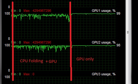

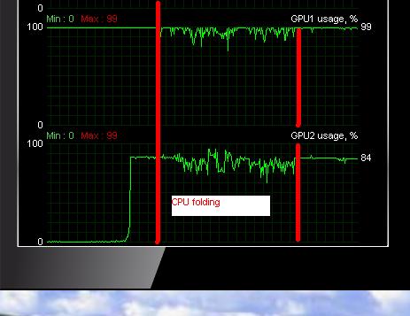

Her er noe å tenke på for oss foldere.
Jeg har flere 295kort og her er printscreen fra 2 servere.
Som man ser så er GPU-load veldig ustabil med 4 cores som folder på CPU samtidig.
Med en gang jeg slår av CPU som gir 200PPD x 4 så flater GPU-load ut og i flere tilfeller gir en høyere PPD alene.
På det ene bildet er det bare 3 CPU folding på og en er ledig + 4 virituelle HT cores.
Her også får man mer PPD med GPU alene, og den folder /loader mye renere. OS er win pro 32 og win 7 64.
Dvs jeg får mer PPD av å ikke folde på CPU på de pcer som folder på GPU samtidig.
Da trekkes mindre watt, mindre varme, mindre støy og cpu lever lenger.

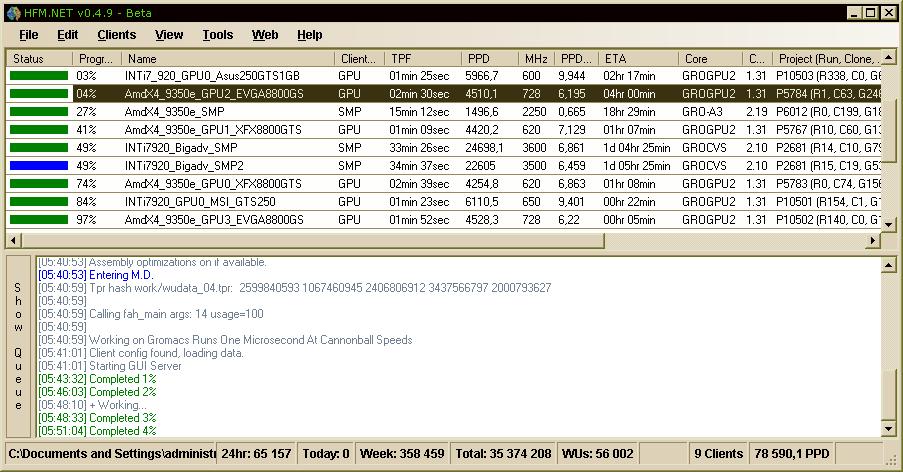

Hvordan kommer det til å bli med big fremover?
Ser ut som på bildet under at det billigeste man kan sette opp fortiden er en 930 ic7 til 2k på et hovedkort med ram.
Dvs uten gpu. Skal man ha med gpu så må man jo ha det andre uansett.
Dvs man sparer 8k pr rigg om bonusen hoder seg/ 18k PPD.
