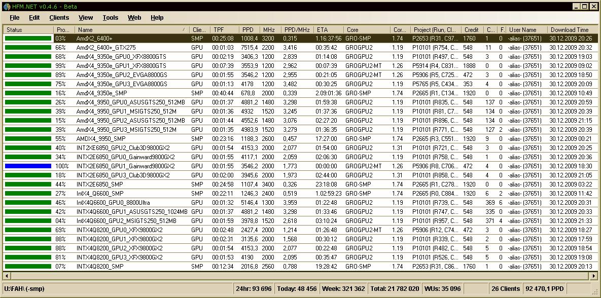

-alias- Skrevet 30. desember 2009 Skrevet 30. desember 2009 (endret) Du er sannsynligvis mye bedre tjent med å fjerne -advmethods. Hjelp! Jeg folder nå på 15 WUer av typen 548points og jeg har ikke satt -advmethods på noen av klientene. Trodde disse var eksperimentelle, men de ruller på her og drar ned PPD med 15 - 20K. Varmt som juling ble det også av svineriet. Hva betyr forresten "GROGPU-MT". Ser at bare 4 klienter har fått denne betegnelsen som er henholdsvis 472p og 1888p. Endret 30. desember 2009 av -alias-
ei57 Skrevet 30. desember 2009 Skrevet 30. desember 2009 10101 er sluppet til massene, så det hjelper ikke å droppe -advmethods lenger. Kanskje medisinen til Theo hjelper? Hva GROGPU-MT betyr vites ikke, men det ser ut til å være en fellesbetegnelse på 59xx, som jo kjører på en annen snutt enn de andre.
-alias- Skrevet 30. desember 2009 Skrevet 30. desember 2009 Har du konfigurert klientene til big? Ja, samtlige, er det en bakdel? Og nå er pokker meg samtlige GPU-klienter 548p. Måtte kjøre ned de varmeste på cpuusage før ting tar fyr her. Dette synes jeg er uproft av Stanford, hvis de har testet 548p så må de vel vite at WUen dreper maskinvare hvis ikke man gjør noe for å unngå det. Godt jeg ikke var på juleferie i år.
-alias- Skrevet 30. desember 2009 Skrevet 30. desember 2009 Kanskje medisinen til Theo hjelper? Den fikk jeg ikke med meg, og fant den ikke heller når jeg bladde meg tilbake. Hva gikk den ut på?
Theo343 Skrevet 30. desember 2009 Skrevet 30. desember 2009 (endret) Når du konfigurerer klientene til big så kan du risikere å få de største WUene. Nevnte er akkurat sluppet forbi -advmethods slik Ei57 sier. Forsøk med "normal". Jeg vil også tro at "small" kun gir 353, men ikke sjekket da jeg synes det er viktig å folde alle typer det er behov for, men akkurat de største kan være greit å slippe unna pga. varme, derfor gå fra big til normal. Endret 30. desember 2009 av Theo343
-alias- Skrevet 30. desember 2009 Skrevet 30. desember 2009 Når du konfigurerer klientene til big så kan du risikere å få de største WUene. Nevnte er akkurat sluppet forbi -advmethods slik Ei57 sier. Forsøk med "normal". Takker, ja det siste fikk jeg med meg. Må vel omkonfigurere bort fra big da. Mister jeg mer enn 548p da? Det er vel flere som er i kategorien "big" enn 548p?
Theo343 Skrevet 30. desember 2009 Skrevet 30. desember 2009 (endret) Jeg har ikke sjekket ut hva som kommer i de tre kategoriene, men det virker som den eneste logiske løsningen/årsaken. Endret 30. desember 2009 av Theo343
ei57 Skrevet 30. desember 2009 Skrevet 30. desember 2009 Kanskje medisinen til Theo hjelper? Den fikk jeg ikke med meg, og fant den ikke heller når jeg bladde meg tilbake. Hva gikk den ut på? Endre "big" til "normal", men det ser heller ikke ut til å holde 10101 vekk. Men aldri så galt at det ikke er godt for noe - ute var det 25 kalde for noen timer siden og det er neppe blitt noe varmere.
-alias- Skrevet 30. desember 2009 Skrevet 30. desember 2009 Kan jeg endre (les ta bort) "big" ved å slette bigpackets=normal i client.cfg, eller må jeg kjøre noe installasjon på nytt?
