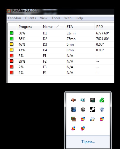

Metode nr 1:
4 mapper med console-versjonen i.
Der klarer jeg å få 4 opp men alle gpuene blir ikke varme og PPD er halvert.
Metode nr 2 (bilde)
Der legger jeg inn 4 nye foldinger, de som kan vises.
De ligger i 4 nye mapper og har andre ID
Her folder kun 2 for fult.
-gpu n fungerer ikke men -gpu n -local -verbosity 9 fungerer (eller de starter iallefall) Selv om alle 4 deler 1-2 cores.
Endret av War

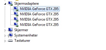

Sjekket du at alle 4 gpuer er aktive i Windows?
Endret av -alias-
4 stk?
La inn systray på nytt.
4 stk eneste forskjell er Id og -gpu nummeret.
2 folder på 7600PPD Hver.
2 står bare å surrer på 0 PPD og er gul i fohMon.
Kanskje jeg skal ta ut ett kort og sjekke om jeg folder maks på 2 og 2 kjerner.
Nå skal jeg ut i 2 timer, lar den stå sånn (15K) så ser jeg hva som skjer.
Holder jeg musa over de to som står i "lås" så står det Results successfully sent på begge.
Endret av War
