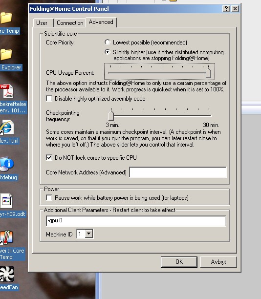

Finner ingen sted jeg kan skrive -gpu 0 ......
Så jeg laster ned 4 klienter som ligger i 4 mapper.
I config legger jeg inn war og 37641 samt ID
Hmm..War Teamnr er 37651.

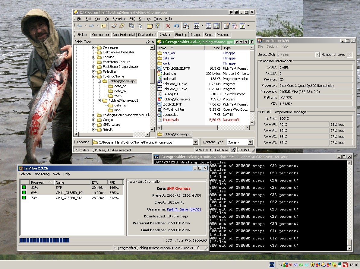

På SMP kjører jeg fremdeles 5.91, det funker som bare det så lenge FAH tillater. Må man skifte passord trenger man bare kjøre install.bat, fort gjort. Jeg bruker akkurat nå kun Win XP Pro og en Win XP64 Pro og gjør nesten likedan på alle PCene. Til GPU bruker jeg den grafiske versjonen 6.20 og da er det jo bare å legge inn -gpu 0 og machineID i Folding@ome Control Panel. Når jeg lager mapper til flere kopierer jeg kun .exe fila fra den ene til den andre. Resten ordner programmet selv.
Siden Pcene stort sett går kontinuerlig ser jeg ingen grunn til å gjøre det mer komplisert. Slik ser det f. eks ut.:
