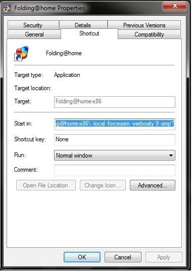

P4 maskinen er oppe og går og folder på begge trådene men core i7 folder enda med lav ytelse.
La inn snarvei og:
"C:\Users\Cryztek\AppData\Roaming\Folding@home-x86\ -local -forceasm -verbosity 9 -smp"
Ble det riktig? men den folder enda med laber ytelse :(

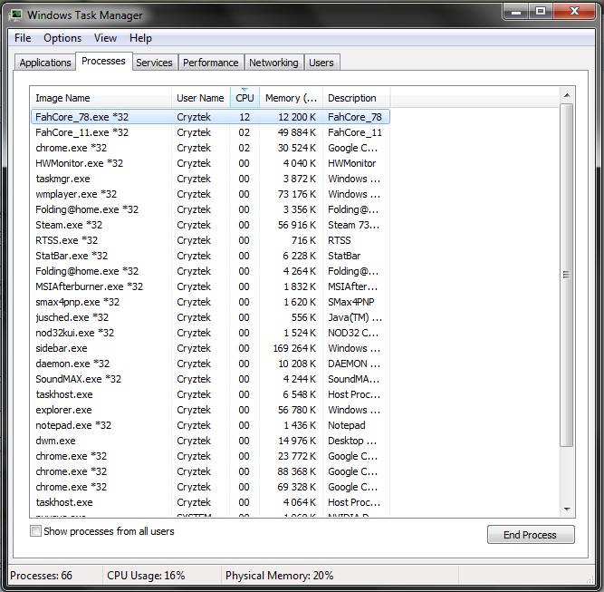

3. Ta et skjermbilde av processes fanen i taskmanager hvor du har sortert på CPU/Prosessor i synkende rekkefølge.
4. Ta også et skjermbilde av egenskaper-snarvei på startikonet.

os: win7 ultimate 64bit.
Lastet ned .exe filen instalerte og startet ikke stort mer. gpu folder som bare det så den har jeg ingen problemer med :)
Du har utelukket akkurat de to tingene jeg ba om som ville vist at du ikke kjører med flagget SMP. Men vi ser alikevel hva som er galt.
FahCore_78.exe er ikke SMP men kun for enkjerne arbeid, ergo kjører du ikke SMP. Man ville sett FahCore_a1.exe om du kjørte riktig med SMP flagget samt at du skulle hatt 4 prosesser med FahCore_a1.exe i taskmanager.
Gi meg derfor bildet av ikonet/snarveien din så vi kan rette opp feilen.

Det er nok feil.
Lag en ny snarvei/shortcut manuellt hvor du på "target" har :
<sti>\[email protected] -local -forceasm -smp -verbosity 9
og hvor "start in" kun har stien.
Lim også gjerne inn client.cfg i en post her (må kun åpnes i notepad).
Endret av Theo343
