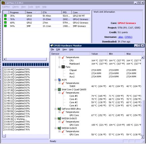

Får du ofte EUE? Eller går PPD ned kraftig? Eller bare er det at du stopper det når din T-grense er nådt? Jeg reklamerte på en 8800GS da produksjonen begynte å falle når den ble varm. Og tror den begynte å ta 24h pauser pga for mange EUE, selv når jeg underklokket den var det umulig å holde den i drift.
Mens de andre 8800 korta mine har ofte nå i sommervarmen vært oppe i slike temperaturer (opptil 108 gr) uten at jeg har sett noen produksjonsdropp, men jeg har vanligvis stoppet dem om dagen i det siste.
smirnoff
Blitt litt skeptisk til vifter på GPU som ikke ventilerer ut av kabinett. Ser stor forskjell nå på kortene mine nå pga varme og at jeg har måttet lukke mot støv. Ellers har jeg blitt overrasket over ett par gamle 8800GTSkort, de tåler fint å bli like varme som GS-korta, men de tåler ingen klokking, noe som var skuffelsen i starten på GPU2 da jeg kunne klokke 8800GS kort til ca 6k.
Jo, tenkte det samme. Har vifter i kassa som lager gjennomstrømning, men om ting skulle bli for ille, så får man vel kanskje tenke på å bytte kjøleløsning. Foreløpig ligger temperaturen på 70C under folding med et 353p (P5767)-prosjekt. Ca 6600PPD, uten noe videre klokking på kortet. Regner med et 511p vil pushe ting lenger opp temperaturmessig.
70 er jo OK nå og 353 er normalt bra betalt. Og siden du kanskje ikke trenger bry deg om støv som meg (stua er liksom en del av hundegården!) kan du jo bruke kabinetter med god gjennomstrømming. :thumbup:
Får EUE på problemkortet av 353p jobber. Måtte underklokke kraftig for å klare 353 poengere. Slik var det ikke før jeg byttet HK, så jeg tror problemet kan relateres der. Evt. så må jo kortet plutselig blitt delvis defekt. Mine 2 EVGA 8800GS kort er OC max og blir ikke varme i det hele tatt, og de var kjøpt brukt og var brukt til folding også tidligere. Problemet kan jo også være dårligere luftflyt siden det er et annet HK enn tidligere, samt at CPU-vifta nå flytter varme rett på det ene kortet der problemet er verst. Skal sette inn noen vifter til for å forsøke å flytte noe luft.
Edit: Sjekket loggene grundigere, og kortet fikk EUE også av 511p jobber. Har vært borte (dyrket båtlivet) noen dager så jeg måtte bla meg litt tilbake. Skal forsøke å la kortene bytte plass for å se om det hjelper. Ultra kortet står nå mellom de 2 GTS250 kortene.
Endret av -alias-
Mange EUE høres jo ikke bra ut for kortet. Men som du sier kombinasjonen kan være uheldig. Prøvde for ett par måneder siden to 250GTS på Asus P5B deluxe med en Tagan easyconnect 520 Watter. Det virket som alt gikk til h.. Noen dager etterpå fikk jeg startet hovedkortet igjen og det har foldet pålitelig med 2 8800GTS etter det. Nå er Taganen sammen med et Asus P5K Pro og da har det ikke noe problemer med å betjene to stk 250GTS. Ikke så lett å skjønne, man får bare unngå de dårlige kombinasjonene. Fikk forresten blåskjerm da jeg flyttet noe av dette utstyret, hadde glemt at det var to par ram Corsair XMS2 med nøyaktig samme data som ikke funka bra sammen. Ut med det ene paret og alt er ok igjen.
Ja, det var en endring til, jeg byttet OS fra Vista 64bit til XP 64, men det burde ikke spille noen rolle. Som du ofte sier, datamaskiner er ikke til å forstå noen ganger. Riggen bruker mindre strøm nå (ca. 480W +/- mot over 520W tidligere) med 3 skjermkort enn med 2, noe som nok skyldes at ingenting er OC lenger. PSU er på 750W og det burde holde bra siden forbruket er lavere nå. Minnet er selvsagt også nytt siden kortet krever DDR3 RAM, 2 x 2048 brikker.
Lot GPU-Z logge noen sekunder og ser at temperaturen går som en jojo opp og ned med variasjoner over 20 grader.

Fikk så EUE på 1888 poenger og deretter 511p, klokket så ned langt under defaulte verdier, og ny log med 1888p (se klokkeslett) viser at temperaturen nå blir stabilt høy. Åpner så sidedøren og setter en 50cm bordvifte direkte mot siden av maskinen. Temperaturen synker ikke nevneverdig og er fremdeles faretruende høy. Kortet får nå høy temperatur med alle klienter og jeg må vel konkludere med at det er på veg til helvete for defekte kort.

Ja, de tempene var jo ikke noe å skryte av. Nei, synes du har vært tålmodig nok, returner kortet. Men du har jo selvfølgelig ennå XP64bit spørsmålet, men jeg ser ingen fornuftig grunn til at det skulle trøble med akkurat det ene kortet når det ellers virker. Jeg kjører bare en PC med to 8800 kort på 64 bit, fungerer utmerket (noe det ikke gjorde helt i starten på GPU2, men det tror jeg var et oppgraderingsspørsmål i XPen).
PS Da jeg reklamerte på det ene 8800GS hjalp heller ikke noe, ingen klokking hjalp. Det ble uansett unødvendig varmt (i forhold til ytelsen) og ga bare full PPD i korte perioder. Stor sett ga det halve PPDen i snitt i forhold til de andre. Så ditt kort er jo på en måte ett hakk verre når det gir så mange EUE.
Endret av kjellms
Har søkt om retur hos PS og regner ikke med noen problemer der. Tok ut kortet og blåste det helt rent, lot det bytte plass, og monterte 2 kraftige vifter som blåste rett på begge GTS250 kortene. Det hjalp ikke en % på temperaturen til det som er "defekt". Det andre ble betydelig kjøligere og holder nå bare noe over 60 grader. Har også bestillt et nytt MSI GTS250 hos komplett, på samme tilbud som Smirnoff nevnte.
prosjekt 5912 (1888p) hadde jeg kraftig dropp i PPDen rundt 60% (tror den var ned i ca 1100 på iallfall en frame). Nå er den normal igjen. Temeperaturen var ok ikke noe å si på det. Noen andre som har registrert lignende? Jeg gjorde ikke noe annet som skulle oppta GPUen.
Det er kanskje bare enkelte frames i enkelte runs kanskje. Så det igjen på starten av neste WU. Håper iallfall det, ellers blir det reklamasjon på mitt nyeste 250GTS.
Har registrert noe lignende på et GTS250, men det skjer bare etter en EUE, og hastigheten forblir lav helt til maskinen restartes. Har også sett at GPU2 (8800 gts) har kjørt med noe redusert hastighet de første % av WU'ene. Det skjedde alltid når det ikke var annen aktivitet enn folding på maskinen. Har ikke sett dette på en stund og har ingen god forklaring på hvorfor det skjedde.
Tror nok ikke dette 250GTSkortet er helt bra. Nå holder det akkurat halvparten av farta ti nabokortet. Samme temperatur, default innstillinger. Har ikke vært klokka i det hele tatt. Slik 8800GS kortet også startet trøbbelet før jeg leverte det inn. Har ikke hatt noen EUE ennå, men det kommer vel ikke før jeg klokker og kjører opp temmpen. Virker som det rett og slett er deler av kortet som faller ut av jobben.
Begynner å få en følelse av at GTS250 kanskje ikke er så egnet til folding over lang tid. Kortet leverer så det monner når det er nytt, men tåler ikke belastningen over tid. Har latt problemkortet gå kraftig underklokket for å se utviklingen. Det ser ikke ut til at det blir varmere enn 105 grader, men PPD synker nå for hver ny WU. Ingen nye EUE så langt. Kortet er nå klokket ned til 675 975 1675 fra 740 1100 1836 og det virker som kortet langsomt dør hen. Jeg lar det derfor stå for å se hvor det ender. GTS250 kortet er det med høy temp og lav PPD på 511p.
