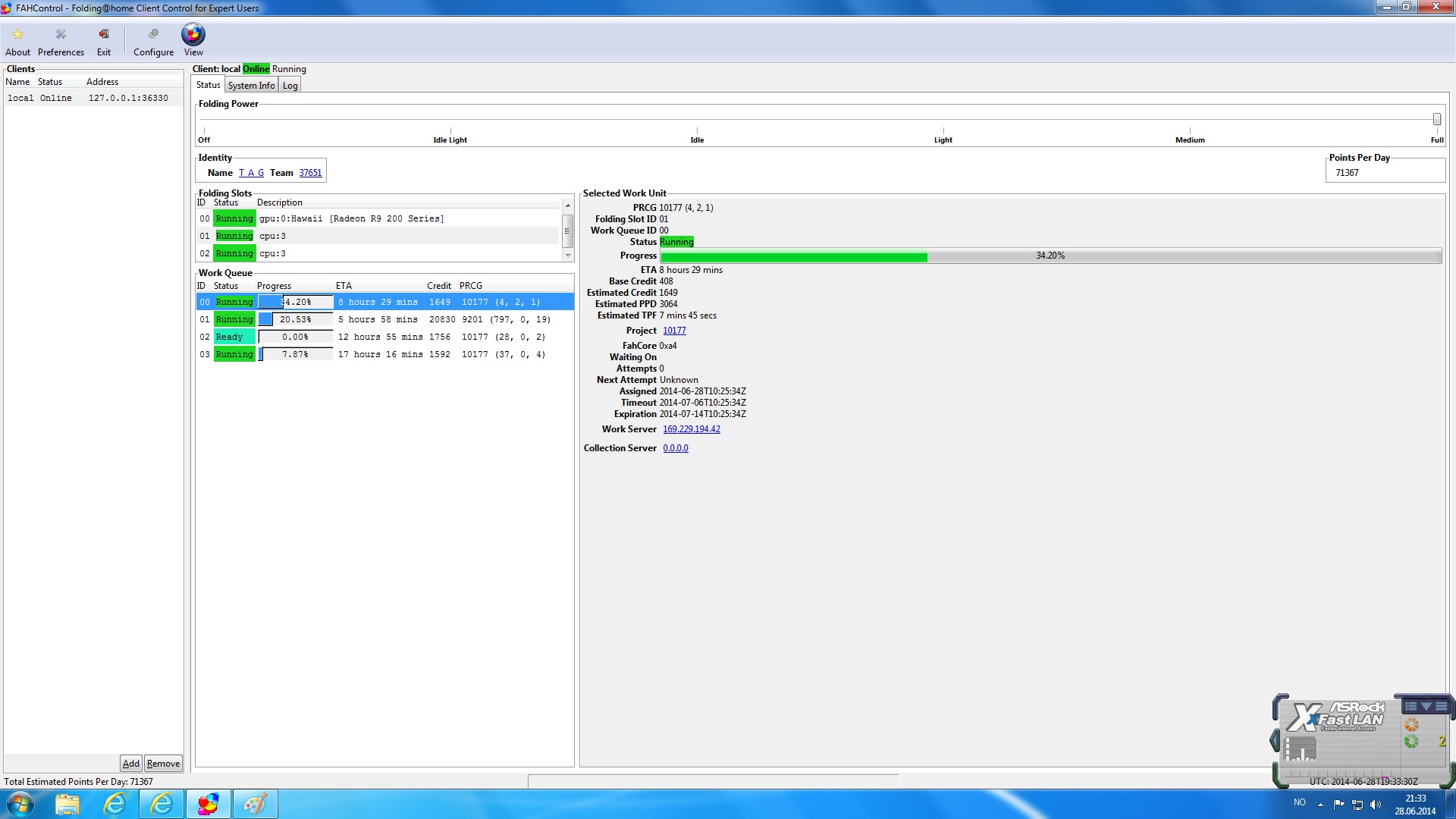

T_A_G Skrevet 28. juni 2014 Skrevet 28. juni 2014 Hei, nå har jeg trålet tråden fra side 1200 og til å med vert på F&H sine forum sider, og problemet mitt er at jeg for ikke lagt til en GPU slott. Har skaffet meg 2X R9 270X 4GB men når jeg prøver å adde en gpu til under slotts så dukker det opp en CPU slott til, gjorde to forsøk men clienten min addet bare da en cpu slott til med en tilhørende 0xa4 prosjekt. Eneste måten jeg fikk F&H til å regne på "3" oppgaver(CPU,GPU og GPU) var å sette GK*ene i crossfire og restarte hele clienten min.(7.3.6) Så ifra et 7870 som var overklokket som ga ca 83k PDD og TPF 4min 1sec hvis jeg lot maskinen vere, til 2xR9 270X Stock PDD 69k og TFP 4min 11sec. Så i skrivende stund sier clienten min dette. Hopper og spretter og er over alt, jeg spør pent om hjelp:)
T_A_G Skrevet 28. juni 2014 Skrevet 28. juni 2014 Hei, nå har jeg trålet tråden fra side 1200 og til å med vert på F&H sine forum sider, og problemet mitt er at jeg for ikke lagt til en GPU slott. Har skaffet meg 2X R9 270X 4GB men når jeg prøver å adde en gpu til under slotts så dukker det opp en CPU slott til, gjorde to forsøk men clienten min addet bare da en cpu slott til med en tilhørende 0xa4 prosjekt. Eneste måten jeg fikk F&H til å regne på "3" oppgaver(CPU,GPU og GPU) var å sette GK*ene i crossfire og restarte hele clienten min.(7.3.6) Så ifra et 7870 som var overklokket som ga ca 83k PDD og TPF 4min 1sec hvis jeg lot maskinen vere, til 2xR9 270X Stock PDD 69k og TFP 4min 11sec. Så i skrivende stund sier clienten min dette. Hopper og spretter og er over alt, jeg spør pent om hjelp:) Buggy buggy
Arve1234567890 Skrevet 28. juni 2014 Forfatter Skrevet 28. juni 2014 Du har vel to muligheter da: 1: Avinstaller og installer på nytt (husk at hvis du vil bruke HFM må du bruke versjon 7.3.6 enn så lenge, nyeste 7.4.something fungerer ikke med HFM enda)! Da vil klienten finne ut at du har en CPU og to GPU, og sette opp alt som det skal være (forhåpentligvis) 2: Stopp hele FAH (høyreklikk nede i taskbar), finn config.xml i C:\Users\<BRUKERNAVN>\AppData\Roaming\FAHClient og manuelt legg inn slots slik du vil. Deretter starter du FAH fra startmenyen! Husk FAH og FAHControl er to forskjellige ting FAHcontrol er bare grafisk kontrollvindu

T_A_G Skrevet 29. juni 2014 Skrevet 29. juni 2014 Du har vel to muligheter da: 1: Avinstaller og installer på nytt (husk at hvis du vil bruke HFM må du bruke versjon 7.3.6 enn så lenge, nyeste 7.4.something fungerer ikke med HFM enda)! Da vil klienten finne ut at du har en CPU og to GPU, og sette opp alt som det skal være (forhåpentligvis) 2: Stopp hele FAH (høyreklikk nede i taskbar), finn config.xml i C:\Users\<BRUKERNAVN>\AppData\Roaming\FAHClient og manuelt legg inn slots slik du vil. Deretter starter du FAH fra startmenyen! Husk FAH og FAHControl er to forskjellige ting FAHcontrol er bare grafisk kontrollvindu Måtte bite i det sure eple ja, takk for forslaget nr 2 og hjelpen. Lurer litt på om de nye driverne til amd CCS(14,10) er litt for nye, har brukt 4 timer på og få load på begge kjernene og TPF er 21min 43sec. Nesten en og halv dag på en oppgave prosjekt 13000/1, hvis dette er normalen så var ikke R9 270 kortet noe kjempe kjøp akkurat
Arve1234567890 Skrevet 29. juni 2014 Forfatter Skrevet 29. juni 2014 Hmm, hørtes ikke helt bra ut 2 min kan du regne med det skal ta Bruker selv 14.3 driverne
