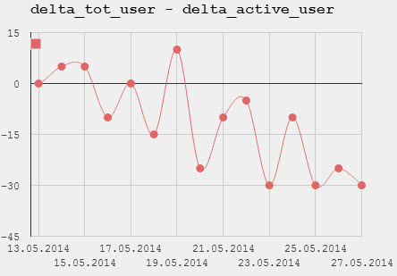

Crawler123 Skrevet 28. mai 2014 Skrevet 28. mai 2014 (endret) Vel det er som du sier, de får kjøre/seile sin egen båt. Slike ekstremtilstander er likevel artig å ta tak i å diskutere Du kan være inne på noe der, for øyeblikket faller det flere fra enn det kommer nye til: Endret 28. mai 2014 av Crawler123
