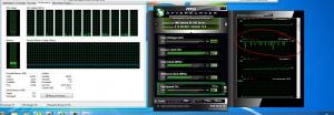

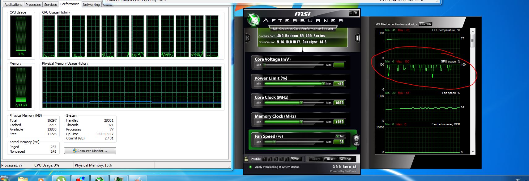

War Skrevet 27. mars 2014 Skrevet 27. mars 2014 (endret) Da begynner AMD-test 1 av 88 Ax1200W 6core cpu x 1 290x med cata 14.3 Det første som slår meg er PSU. Isåfall burde kortet i andre maskinen også yte bedre. PPD går litt opp og ned, men 170-190K på ett kort VS 150K på 2 kort totalt i andre maskinen. P13001 Endret 27. mars 2014 av War

War Skrevet 27. mars 2014 Skrevet 27. mars 2014 Ser 290x-riggen krever mye tilsyn. Folder med ett kort her hjemme med 191K PPD, men skjermkortdriveren krasjer og gpulast legger seg til 0 Da blir jeg nødt til å logge inn og restarte amd-pcene hele tiden Prøver annen driver. Så på div forum at amd-drivere krasjer hver 36 time, monterte denne 0300 i går natt.
Chavalito Skrevet 27. mars 2014 Skrevet 27. mars 2014 Vet du hvorfor AMD driveren krasjer så ofte pga folding?
War Skrevet 27. mars 2014 Skrevet 27. mars 2014 (endret) Nope, ikke OC heller. De som klokker skriver at klokken bare vil vare i 36t ^^ Hadde samme problem i 2004 sist jeg brukte amd. I den perioden var det på nvidia også like ofte. Får sette pcen i automatisk reboot da 1x dagen ^^ 29K ppd på amd-kortet i den andre pcen. Jeg tipper det er PSUen som er merket 860 og 760 som er synderen der. Bruker 14.3 Skal bytte til en annen nå og finne ut hvilken som er best en gang for alle. Endret 27. mars 2014 av War
