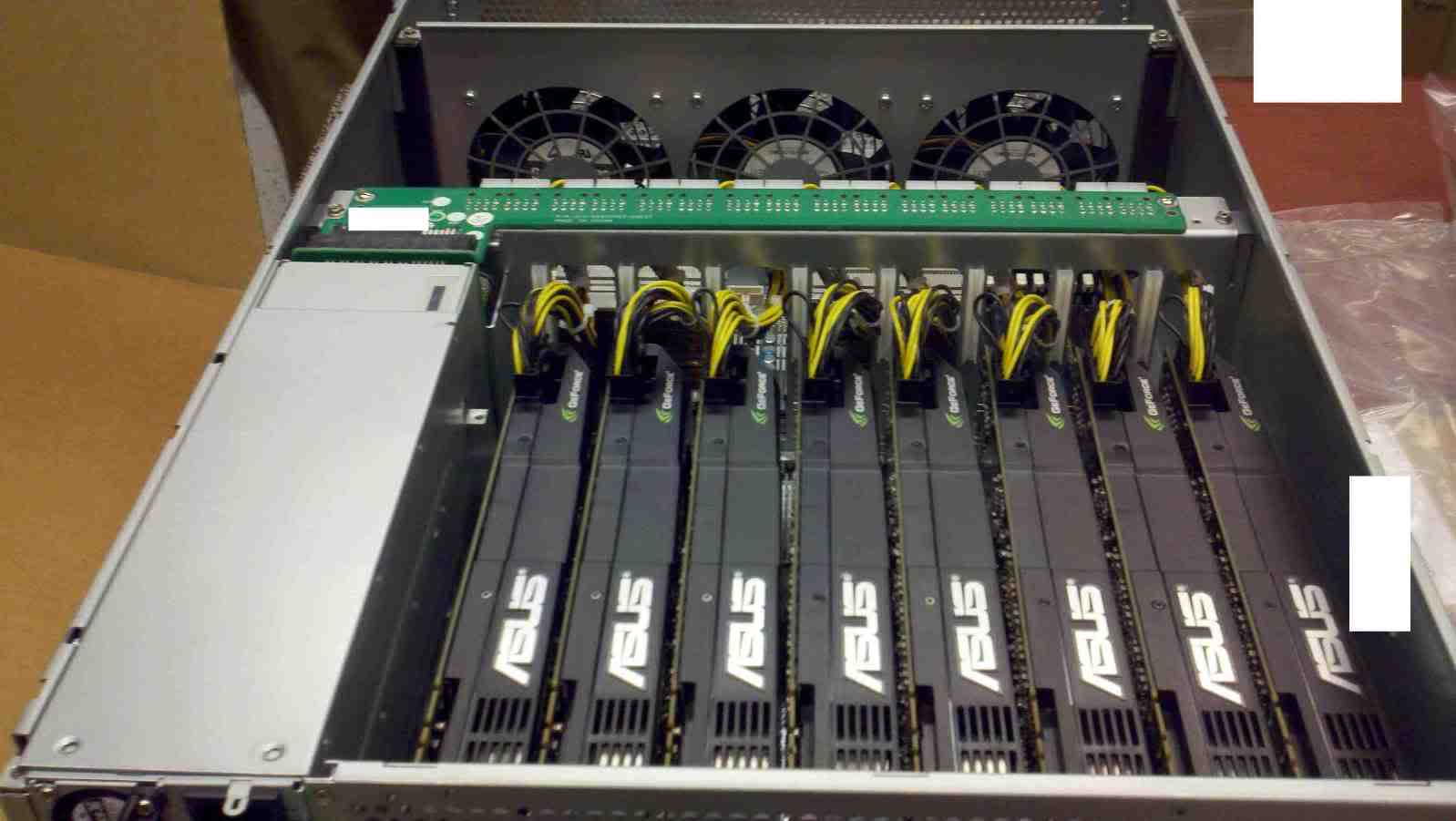

Teza Skrevet 9. mars 2014 Skrevet 9. mars 2014 Det er av disse grunner jeg vurderer gpu-farm ja. ( som investering heretter) Kortene burde neppe klokkes i en farm, men ja hvem vet hva de gjør med gpu også. Det er noe som bare føles rett med gpu x mange. Man kjøper jo ikke 3 kort, 200-300 ser fint ut Kanskje vi må tenke annerledes også, sponsorer på strøm eller plass ol. Blir ikke klok på den nye betan. Måtte bytte undertøy da jeg så disse bildene og har fremdeles problemer med å finne den fordømte nettbankbrikken. Hvem fører disse herlighetene?
War Skrevet 9. mars 2014 Skrevet 9. mars 2014 (endret) http://www.nextron.no/main.php3?PI=composeinfo&CID=31353 og TYAN FT72 Eneste jeg lurer litt på her er at disse er laget for Tesla K20 osv, med maks 150W pr kort osv. Vi må finne ut av om disse riggene klarer 2-300W-kort Koster nok 30K+ for 2x 1600W psu ( trenger kanskje sette inn 3) Hovedkortet og kabinettet alene. Skal få priser av nextron imorgen. Sånnsett lønner det seg nok å sette færre kort i flere "normale" kabinetter med normale PSUer. Er det noe jeg har lært av å sette mange gpuer i en kasse er at man vil ha referansedesign på kjølerene. Gjerne noen som henter inn luft bak også og er litt skrå bak. Med de kjølerene som henter luft overalt og blåser den samme luften overalt vil kortet under varmes opp og all varmen fly rundt i kabinettet. Det nederste kortet vil koke PSU om den er montert nede. Referansekjøler med luft ut bak Modell som er energieffektiv som 780ti ikke x290 Kabinett med PSU oppe over kortene. Hovedkort som ikke går under pci-e 8x om man setter i kortene man har plass til. Skal man ha 2 kort pr rigg så finnes det hovedkort hvor det er en ekstra pci-slot mellom 16slottene så kortene ikke er helt inntill hverandre. Endret 9. mars 2014 av War

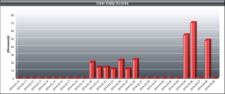

Chavalito Skrevet 9. mars 2014 Skrevet 9. mars 2014 Tviler på at Teza får så høy PPD som 550k-600k med P76xx som han folder i det bildet. Med P8900 eller P9401 så kanskje, men jeg fikk heller ikke noe høyere enn ca 50k med P7606 f. eks. Med forbehold om at jeg husker rett da. Lenge siden jeg sjekket PPD, men antar rundt 120K PPD pr kort var normalen... Er nysgjerrig på Nvidias neste topp kort (ikke Titan black), noen som har hørt rykter om dette? Du mener Maxwell? Tja, Nvidia har jo sluppet både 750 og 750 Ti som er basert på Maxwell, eller GM10x chip er det vel. Men når topp kortene kommer vet ingen enda.

War Skrevet 9. mars 2014 Skrevet 9. mars 2014 Snakka med Nextron, de kassene leverer kun 1600W selv med redundant PSU . Selv om 2x psu vil levere 800W fra hver , vil de ikke kunne levere 900+W fra hver samtidig slik jeg trudde. Da snakker vi 5 kort eller noe med mindre man kjøper egen PSU og har de i en rack over med hull i seg og kablene ned ^^ U8 hjemmelaget^^

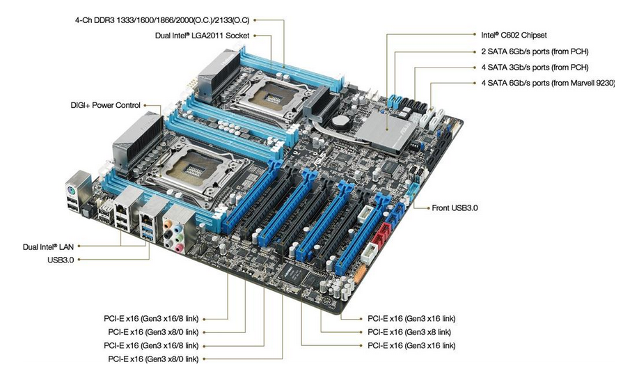

War Skrevet 9. mars 2014 Skrevet 9. mars 2014 Tenker da i retning av normalt hovedkort, vannkjølte skjermkort (tar vel ikke mer enn en kortplass) og gjerne 6-7 av disse kombinert ved gode vifter i kabinettet. Da må man finne et hovedkort som leverer iallefall x8 på de sporene kortene står i. Det er iallefall 99% garantert at det må bli en med 2x cpuer. SR2 er jo meget egnet, med 2x n200chipper så man har dobbelt så mange pci-e16. Trur den beste gpuriggen blir en SR-X med vannkjølte kort i enkeltspor og 2x 1200W psu. Da må man finne kabinett med 2x psuer og 10 utvidelsesspor bak ^^

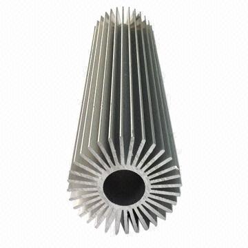

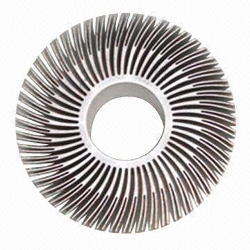

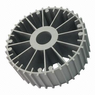

Teza Skrevet 9. mars 2014 Skrevet 9. mars 2014 (endret) Dyr løsning, men kjøper jeg kort med vannkjøling bør jeg få plass til 6-7 gpu kort og 2 psu i mitt eksisterende 19" kabinett. Varme må da komme ut i front av maskinen, men ser ikke hvorfor det ikke skulle gå. (må bare hive ut Gen. 2 x4 SSD RevoDrive 3 X2 240GB) Noen som vet om noen av disse profilene eller lignende er å få kjøpt i Norge? (min 40-60cm lengde) Endret 9. mars 2014 av Teza
Sn1ken Skrevet 9. mars 2014 Skrevet 9. mars 2014 (endret) Problemet er å få plass til alle kortene ved siden av hverandre. Du får bare plass til 4 stk 780 kort f.eks på det hovedkortet der hvis du velger en type som ikke har spesiell kjøler som tar 2,5 plasser, da får du plass til kun 3 kort. Se i link under hva jeg mener: http://banglagamer.com/showthread.php?11248-Quad-NVIDIA-GTX-480-rig-(master-SLI) Dette kan være en billig og bra løsning: http://hardforum.com/showpost.php?p=1039972901&postcount=50 Endret 9. mars 2014 av Sn1ken
War Skrevet 9. mars 2014 Skrevet 9. mars 2014 (endret) Jepp 2 cpuer for å få nok lanes inn , vann for å få singlekort og 2 kraftige psuer. Man vil spare penger ved å putte 2-3 kort i hver pc og ha 3 pcer oppåhverandre. Mer plass, mer lyd og fler komponenter. 1-Supoermicrorack dyrest 2-Din løsning billigere 3-Det jeg skrev over billigere 4-HK på plate med pci-e-forlengere billigst Skal man ha dette hjemme er nok 2 eller 3 best. Skal man sette dette bort et sted ingen ser er vel 3-4 best. Mener han snakker om å montere singlekort med vannblokk. Evga sine tar vel 2 plasser fra fabrikk pga teit løsning på slangenipplene. Endret 9. mars 2014 av War

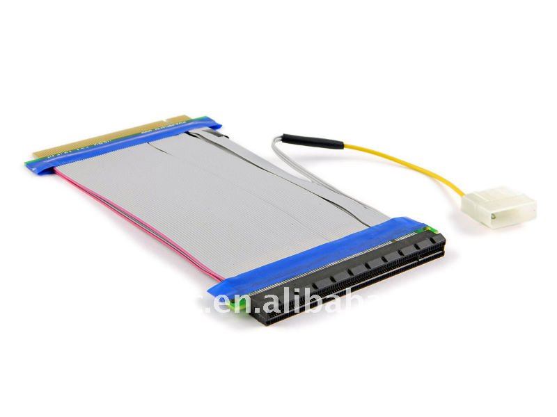

Teza Skrevet 9. mars 2014 Skrevet 9. mars 2014 4-HK på plate med pci-e-forlengere billigst Vil pci-e forlengere fungere og er dette ledninger som selges i butikk?
War Skrevet 9. mars 2014 Skrevet 9. mars 2014 (endret) https://www.diskusjon.no/index.php?showtopic=1570586 Blir jo sånn her, men man må ha et HK som ikke går under x8 med de aktuelle portene i bruk + at kabelen må støtte det / typisk x16/x8-kabler og ikke x 1-2-4 osv som de fleste bitcoinfolka kjøper. https://www.diskusjon.no/index.php?showtopic=1564540&p=21460497 Mener å ha målt bussen til 33-40% load i pci-ex16 med folding. x8 vil da bli 70-80% load. 99% av HK har porter som er eller blir x1-4 med flere porter i bruk. Da vil man strupe foldingen. Edit: 83mill er vel ny dagsrekord ^^ Endret 10. mars 2014 av War
