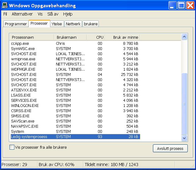

Ledige systemprosseser eller hva den heter bruker hele CPU en min... jeg vet ike når dette begynte, men det er irriterende som F***.
35% - 60% står CPU på hele tia DVS at vifte går for fullt hele tia.

Sir_cruz, reflekter litt over ordet "ledig" i denne sammenhengen, og finn det påfallende at denne verdien blir større jo mindre maskinen jobber med andre ting.
