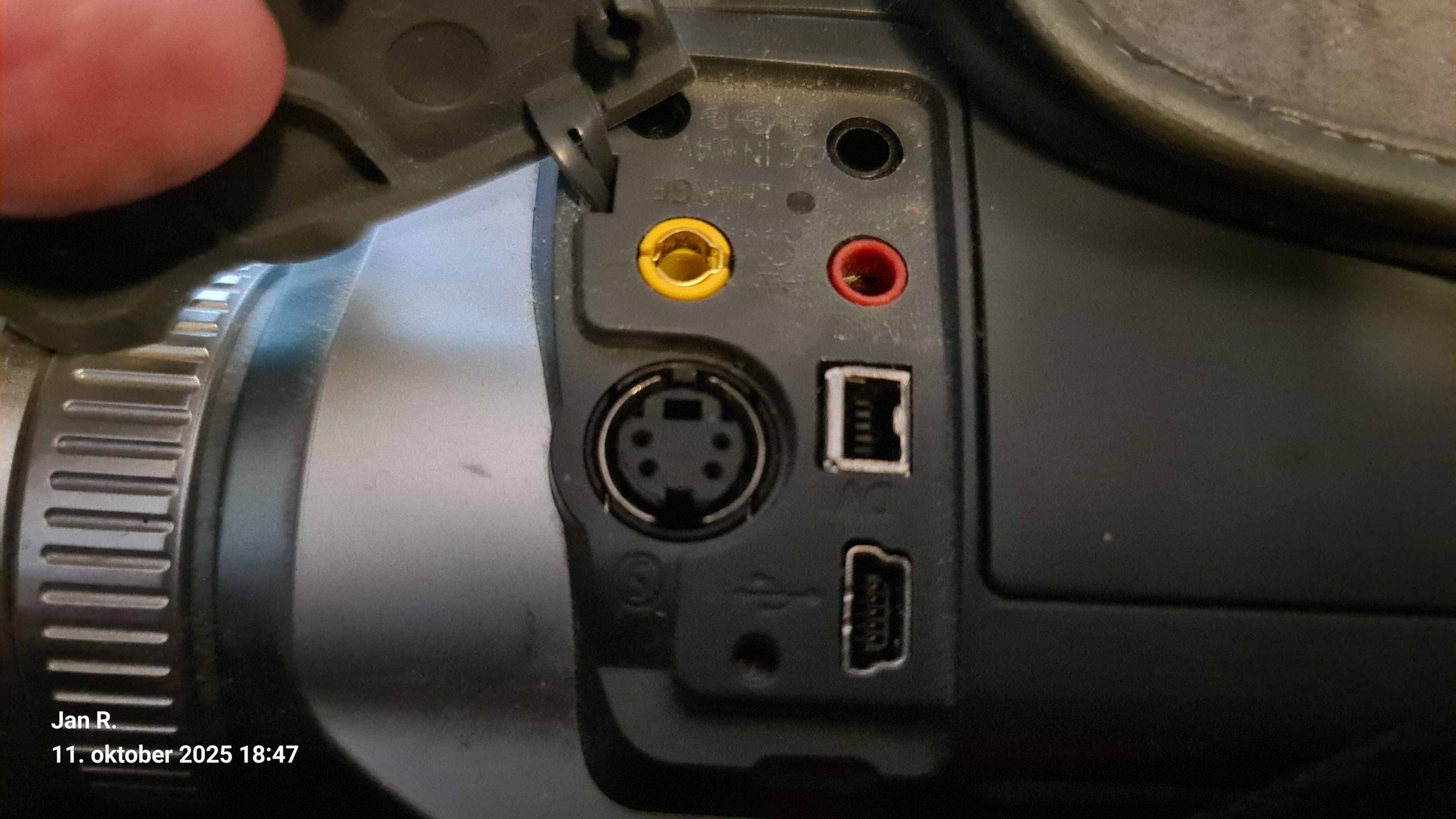

Jantixxyz Skrevet i går, 16:48 Skrevet i går, 16:48 Hei! Jeg håper innlegget havner på riktig sted! Jeg har et gammelt Canon videokamera som bruker kassetter. (Digital video camcorder pal MVX150i) Jeg skulle gjerne ha digitalisert noen kassetter via PC-en, iallfall overført dem til PC-en. Er det mulig? Det er noen utganger på kameraet, men jeg vet ikke hva de heter, og om de er kompatible. Jeg legger ved et bilde av disse. Takk for hjelp! Vennlig hilsen Jan
Hårek Skrevet 5 timer siden Skrevet 5 timer siden Har ikke greie på dette, men forsøkte å søke litt. Fant en bruksanvisning. Den runde kontakten er S-Video. Det er analog signal, kan brukes med et video capture kort. Eksempel. Men det er også en mini-USB kontakt der, trenger en USB overgangskabel (NB det er flere typer). Programvare til PC skulle følge med. Det bør være den beste metoden. Hvis du søker på "dv camera overføre til pc" finner du mye info, som YouTube videoer.
tingo Skrevet 3 timer siden Skrevet 3 timer siden USB-kabelen kan kun brukes til overføring av bilder fra minnekortet, ifølge bruksanvisningen.
Hårek Skrevet 3 timer siden Skrevet 3 timer siden Må visst bruke DV utgangen får å overføre video. Enklest hvis man har Mac med Firewire tilkobling. Ellers finnes det flere firma som gjør slikt, som Videoverkstedet og Videoknutsen.
backtoback Skrevet 1 time siden Skrevet 1 time siden (endret) Videokameraet har en DV-port (også kalt i.LINK eller FireWire-port). Dersom du ikke har en FireWire (6-pin)-port på PC'en, kan du kjøpe deg et FireWire PCI-kort på Finn.no: https://www.finn.no/recommerce/forsale/item/430008581, kr 20 https://www.finn.no/recommerce/forsale/item/428746281, kr 50 med 2m kabel (6-pin i begge ender) I tillegg trenger du en 4-pin til 6-pin FireWire-kabel. Ble videokameraet levert med en slik kabel? Til overføring kan du prøve WinDVD, et gammelt gratis program fra 2008, det står at det støtter alle Windows-versjoner. https://www.softpedia.com/get/Multimedia/Video/Video-Recording/WinDV.shtml Endret 1 time siden av backtoback
