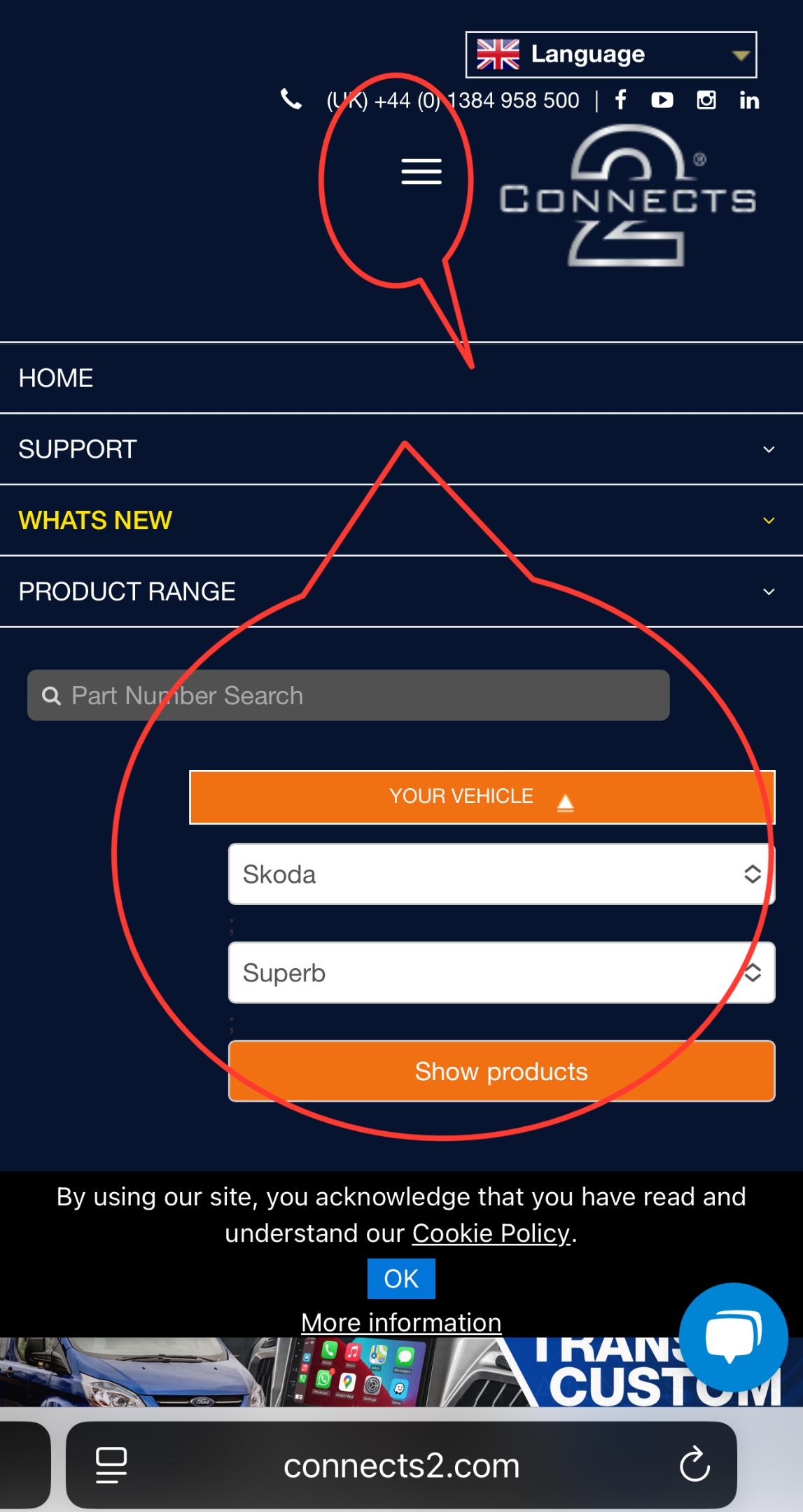

MAtroxX Skrevet 18. mai 2025 Forfatter Skrevet 18. mai 2025 Linken din virket ikke Ja er klar over at det kreves endel adapter kabler for å gjøre den kompatibel mot bilens can bus og utstyr bilen har
