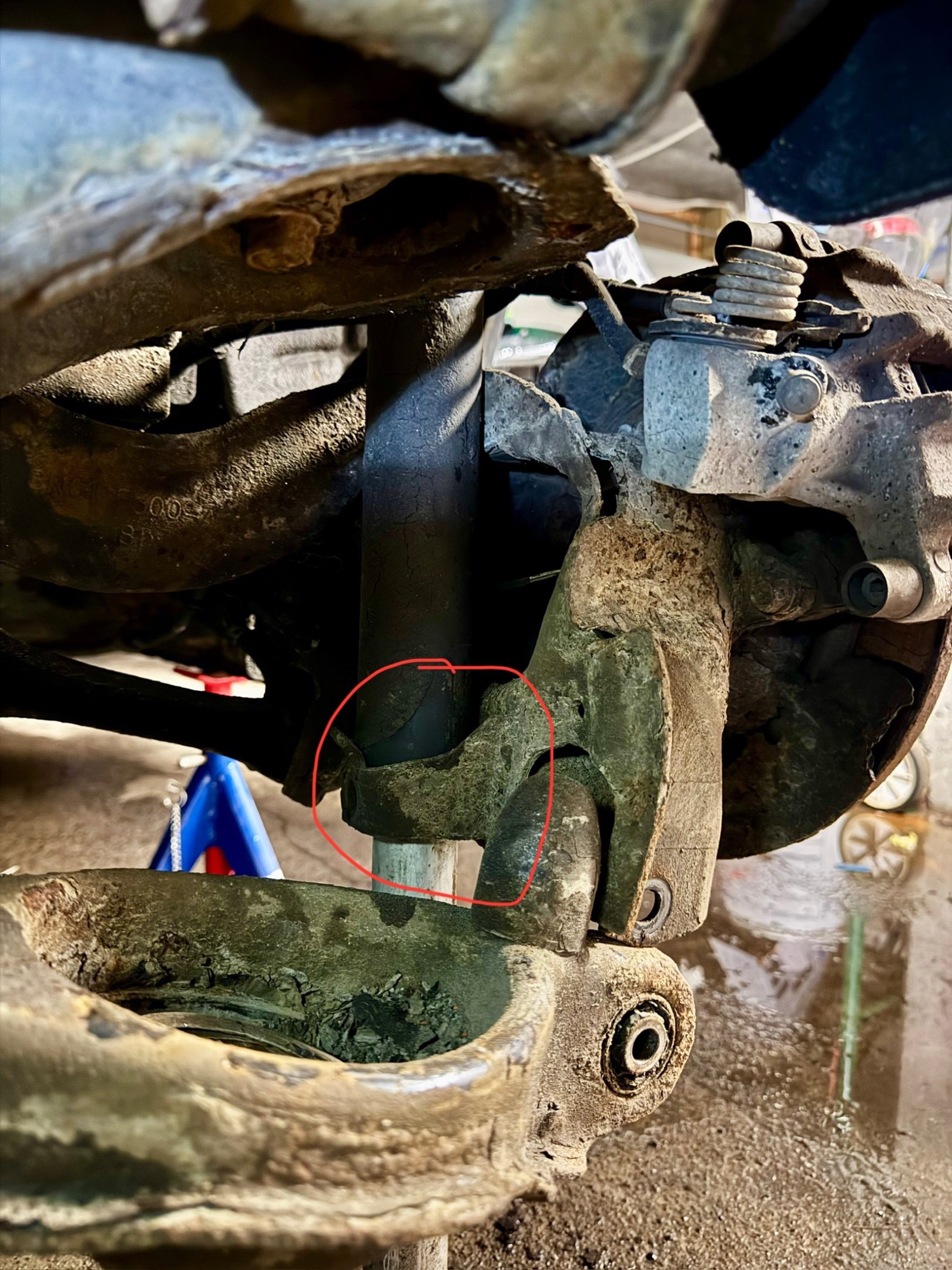

Jeg er i ferd med å bytte fjører og dempere bak pp en Mazda 5. jobben i seg selv er grei, men etter å ha fått løs selve demperen, så ser jeg at den går igjennom en stål brakett, så jeg får ikke vridd den ut, det ser ut som den må trekkes igjennom denne. Er dette tilfellet og må bilen opp på løftebukk? Eller finnes det noen lure måter å gjøre dette på?

Du kan jo se om det er mulig å bare skru ut hele spindelen.
Jeg fikk det til ved å fjerne det coveret som er i hjulbuen.
