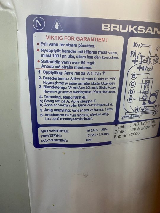

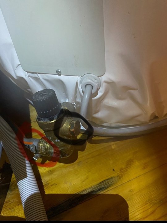

Hei. Har en benkebereder fra OSO på hytta. Tenker at det kunne ha vært greit å tømme denne de gangene det er måneder mellom vi er der. Det er en brukerveiledning på berederen, men den sier at jeg skal åpne en plugg. Har fulgt denne, men da fosser det vann ut fra plugghullet. Jeg ser at det er koblet en hageslange og inn til sluket under vasken. Jeg ville trodd at den går an å tømme berederen via den? Har dere noe anelse hvordan jeg skal gjøre det? Legger ved et par bilder. IMG_2376.thumb.jpeg.c850254ace83e821606295691bc12c6f.jpegIMG_2378.thumb.jpeg.f9ca3a79a44104ab19adbd95a4450511.jpeg
Steng hovedkran på inntaket til bygget og åpne ventilen på bildet. Ikke åpne den sekskantete skruen. Åpne kranene, da bør anlegget og berederen tømme seg for vann via den tilkoblede slangen du har ringet rundt. Hvis du har en kran/ventil som ligger enda lavere, kan denne ofså med fordel åpnes for å tømme enda mer av anlegget.

Hei og takk. Jeg skal da altså ikke bry meg så mye om brukerveiledningen som er på første bildet? Jeg fulgte den og åpnet sekskantete skruen. Det var ikke noe godt sjakktrekk😅. Takk for tips og vil prøve igjen👍
Den svarte ventilen på bildet ditt mener jeg er en slags sikkerhetsventil som jeg tipper skal slå ut ved overtrykk og føre vann gjennom den tilkoblede slangen (angitt som «varsel-slange») men den skal kunne skrus mot klokken for å manuelt tømme tanken. Hvis ikke det fungerer er det greiest om du får tømt ut mest mulig fra systemet og så løsne selskantskruen du allerede har prøvd deg på.
Jeg er ikke rørlegger men erfaring og det som står nevnt hos OSO om tømming tilsier at det stemmer
Sitat
Hvordan tømmes berederen?
  1. Koble fra strømtilførselen.
  2. Steng inngående kaldtvannstilførsel.
  3. Åpne en varmtvannskran maksimalt – la stå (hindrer vacuum).
  4. Åpne blandeventilen maksimalt mot “+”.
  5. Vri rattet på sikkerhetsventilen ca. 90 grader til åpen posisjon, eller alternativt skru ut separat tømmeplugg. (Avhengig av modell.)
kilde: https://osohotwater.no/spaersmal-bereder-feilsoking/
