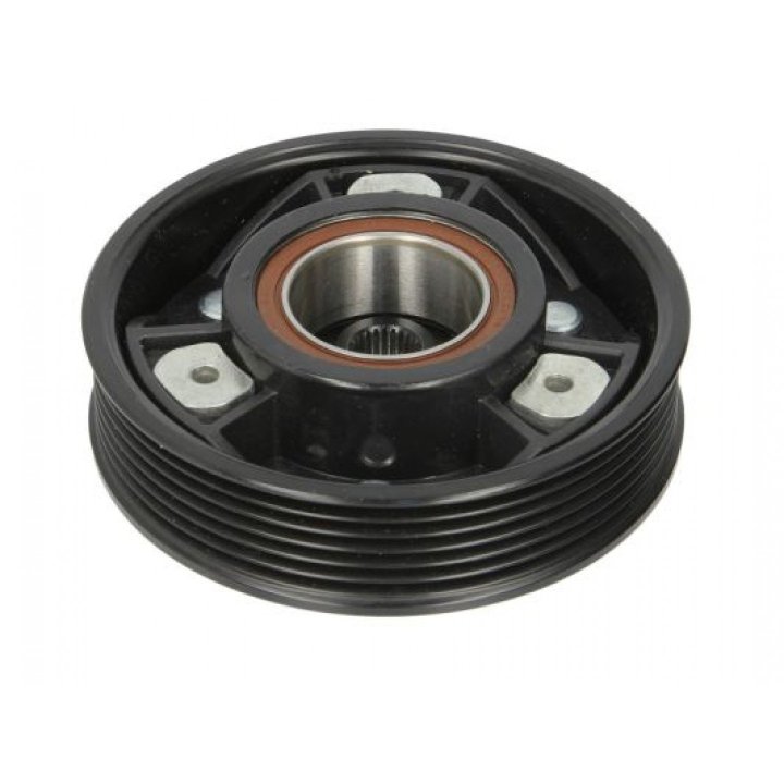

Onkel var Tiguan 2011 😉 fornøyd med den Nei det kan være lageret på AC den svarte runde på tuppen er AC Clutch og inni den sitter det ett lager som kan være utslitt

Ja en lærer skal få skiftet mitt lager som sommer,n ja jeg tror det kan være lageret nei altså når du kjører så blir det jo større belastning enn ved rusing går jeg ut fra en
