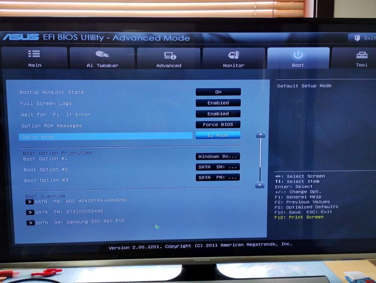

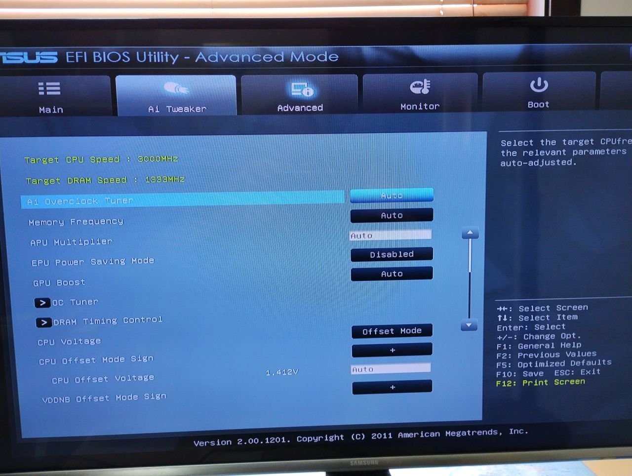

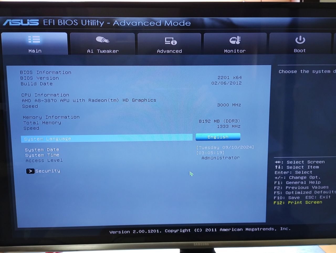

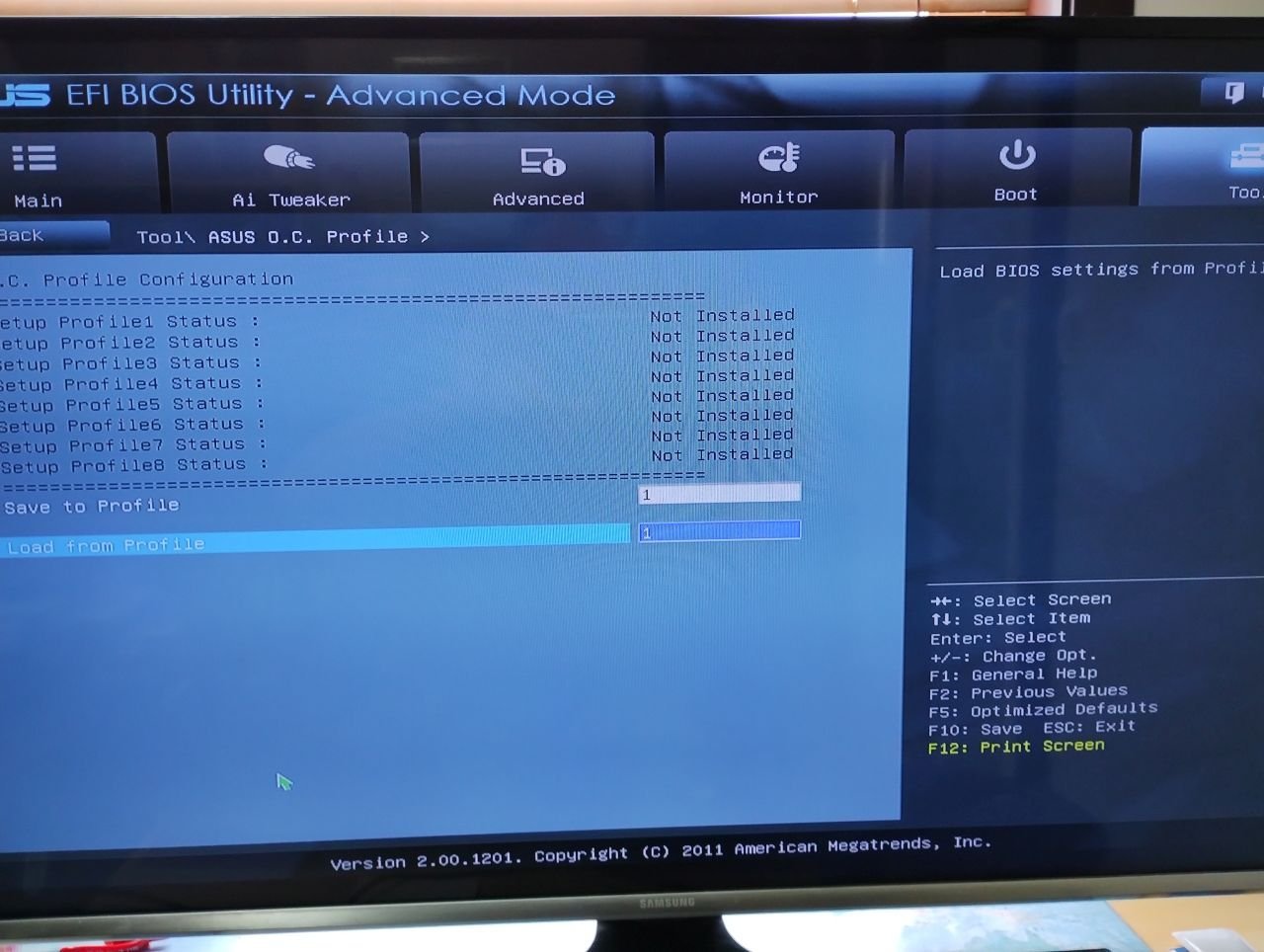

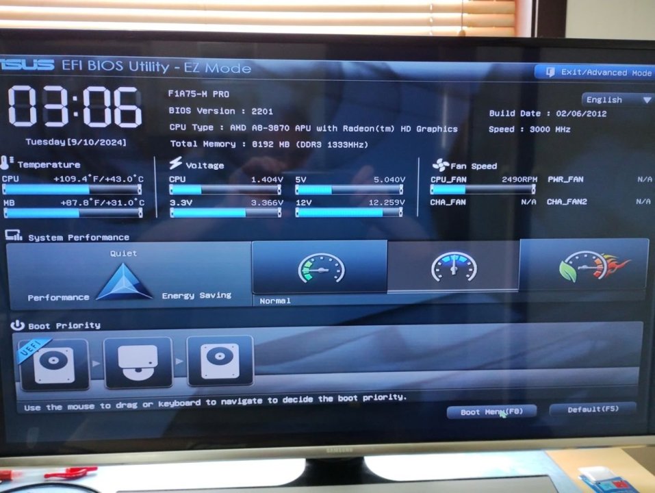

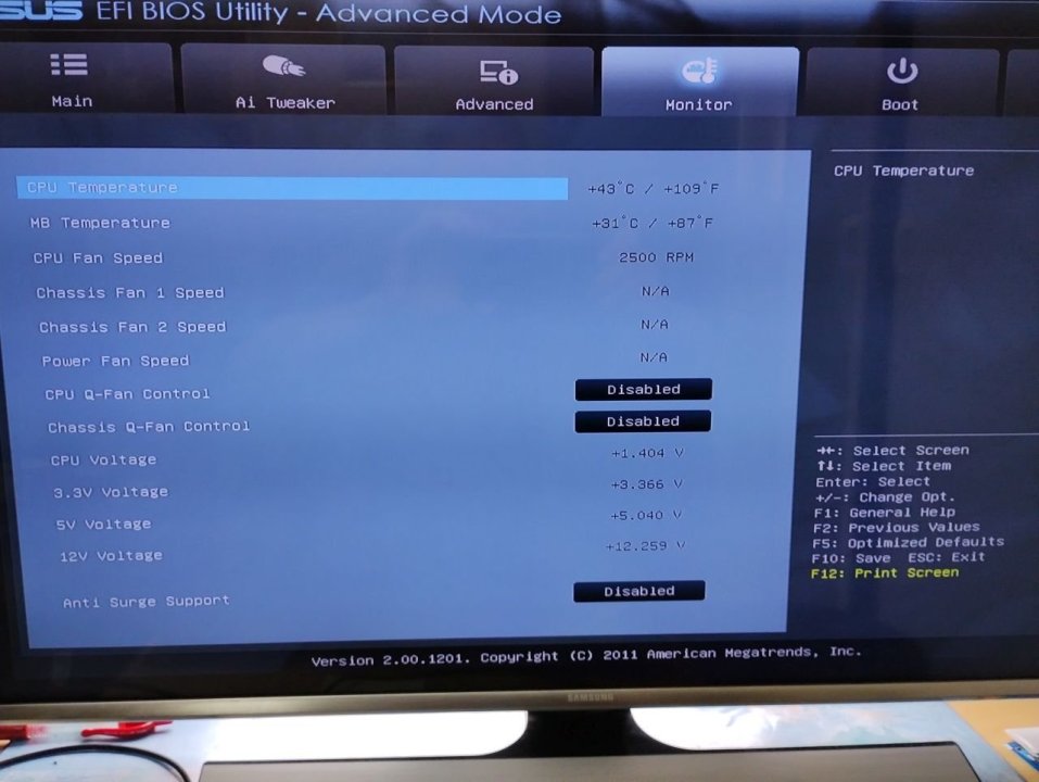

Tok noen bilder av bios om man ser noe spsielt der:
Spoiler
bio1.thumb.jpg.8a579c8dfac24635e1d56e31584274a1.jpgbio2.thumb.jpg.03a062ca7335d4cbab2bfbcd0c47dbf8.jpgbio3.thumb.jpg.d6efbad68efb7d1c992cc2e58ef3518f.jpgbio4.thumb.jpg.85b159a441c1d0c307c2f8e9689511d2.jpgbio5.thumb.jpg.423142bfd5aafe00884d6b3e1b2c36df.jpgbio6.thumb.jpg.acae26471247cbec4f2937e42c573383.jpg
Kan jo prøve å gjennopprette pc'en fra et stykke tilbake også og se om det løser det.

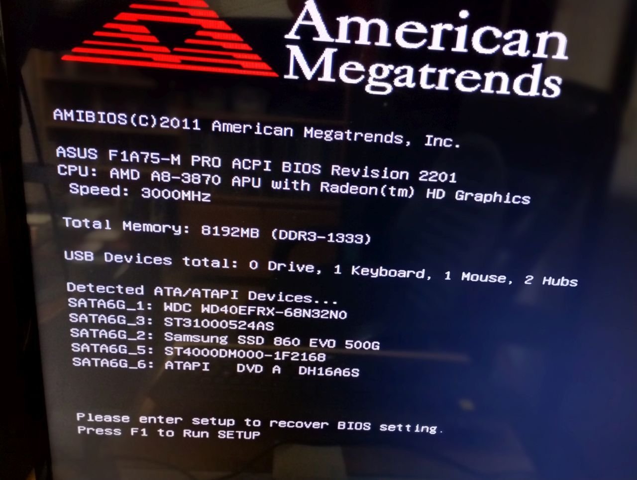

Men da kom en bioskjerm fram igjen, med en annen melding denne gang.
Fikk tatt bilde, og har ikke gjort mer enda.
Står "recover Bios settings". Hva er det egentlig spesifikt jeg må gjøre da?
Bilde:
Spoiler
Oppdatering: Fant det ut, var bare å oppdatere og bekrefte. Sorry, glemmer av og til at det bare er et enkelt søk som skal til
