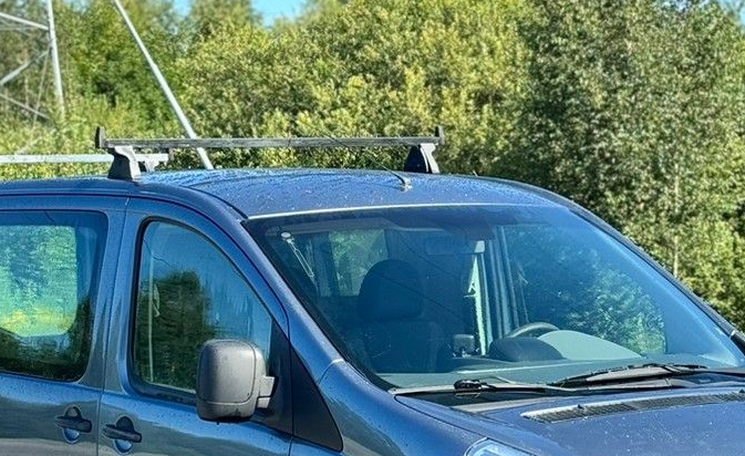

Hei. Antenne mi over frontruta fikk seg en liten smell og er løs nå.
Slik at når det regner så kommer det litt vann inn i kupeen.
Hva kan jeg bruke for å forsegle/tette rundt antennefestet?
Det beste er å løsne taktrekket og se om du kan stramme mutteren eller noe.
Nest beste blir å fuge forsiktig rundt med silikon, sikaflex, tec7 eller lignende. Ta på svært små mengde og legg rundt hele antennefoten, glatt ut med våt finger hele vegen rundt. Selv fjernet jeg FM antennen på min bil når jeg isolerte taket med dempematter, satte da inn en M20 tettnippel med pakning.
