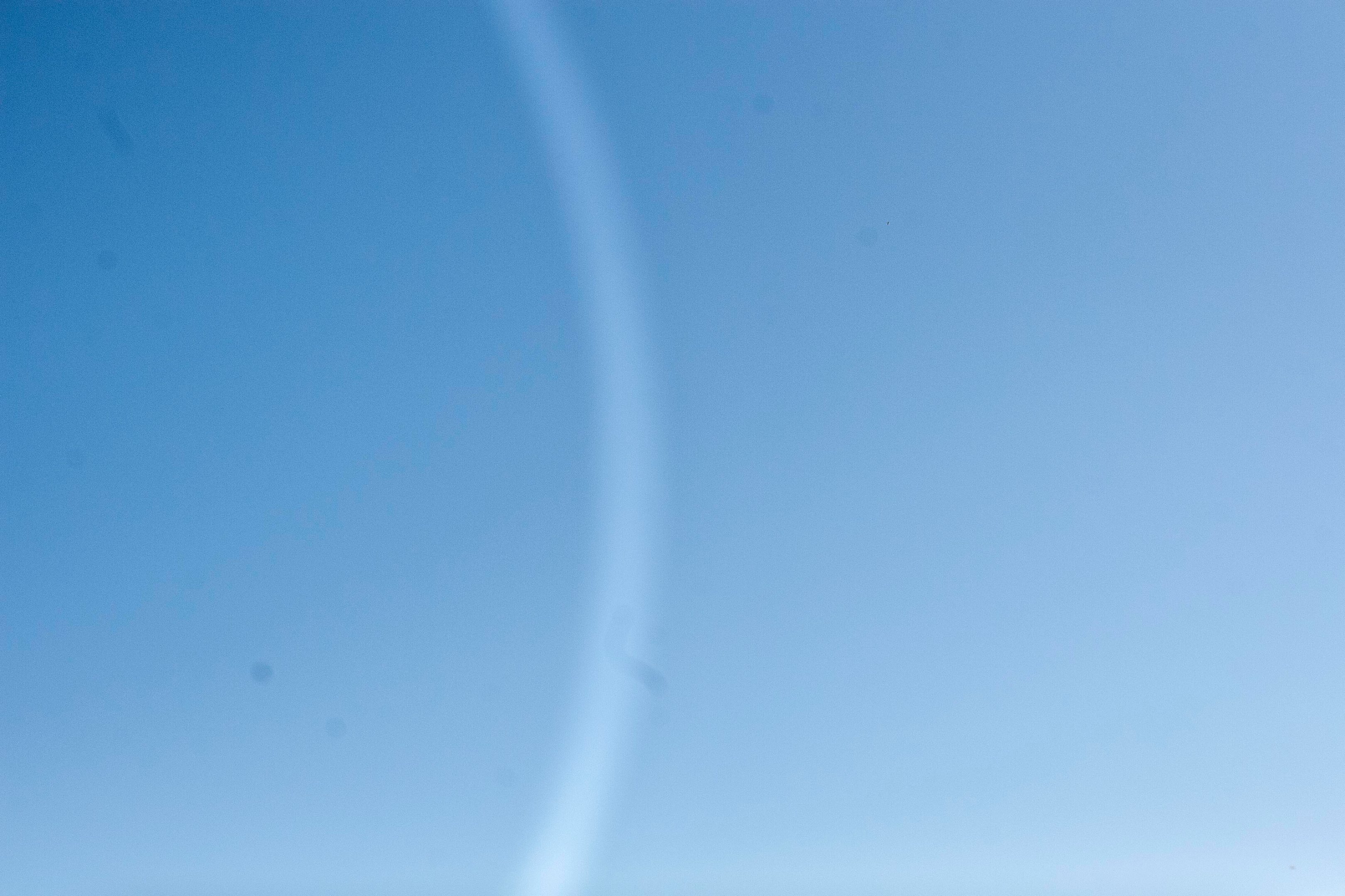

Har ett gammel Canon EOS 30D hus som har tjent meg godt opp igjennom årene. Kameraet lå litt "brakk" en periode i foto ryggsekken og ble tatt frem til 17 mai i fjor. Etter å ha tatt endel bilder og skulle redigere ser jeg "alle" (litt avhengig av blender, motiv etc og hvor godt synlig den blir) så får jeg en lys ring på bildene.
Dette gjelder uansett hvilket objektiv jeg bruker og innstillinger, det blir bare litt mindre synlig på noen verdier og avhengig av bakgrunn.
Sjekket sensor og blåst den ren i fjor, hjalp ikke, har nå tatt full sensor rens da jeg har utstyret for det også og det hjalp heller ikke.
Noen som kan ha ide/tips om hva dette kan skyldes? Se vedlagt bilde.
Merk at dette kommer uansett hvilken retning sola er i forhold til kamera + det kommer også innendørs. Så dette er ikke en typisk "lens flare".
PS, ignorer støv på sensor flekkene, det er ringen som er det som pirrer min nysgjerrighet.

Ikke godt å si men på mitt samtidige Nikon D50 startet sensoren å hikke for noen år siden, endte med blanke (hvite) bilder; defekt sensor. Kanskje noe tilsvarende på ditt, dvs. at sensor og/eller elektronikk feiler. Eneste er symmetrien i feilen (sirkelen) 🤔😅
Hva hvis du tar bilde i mørket (med linsedekselet på)? Tar bilde uten objektiv? Prøvd å ta en full reset av kameraet?

Har nok fått svaret takket være en på Canon community forum USA.
https://community.usa.canon.com/t5/EOS-DSLR-Mirrorless-Cameras/EOS-30D-bright-quot-flare-quot-ring-on-pictures/td-p/477029
Svaret på problemet er shutter gardinen som slipper igjennom lys på ett punkt. Shutter er ikke en "iris" eller globe shutter, men eller en garden som går ned og har størrelse på åpningen i forhold til lukkerhastigheten man har satt, jo raskere lukkertid jo tynnere sprekk. men Shutter gardinen går ikke rett ned, den beveger seg i en lett bue på vei ned og det medfører at man får den buede sirkelen på bildet.
Og ifølge Peter på Canone community forumet så er det ikke bare bare å bytte shutter gardinen da den må også kalibreres av ett program. Dette har nok verksteder tilgang til, men ikke privatpersonen. Så da koster det mindre å heller kjøpe ett 30D eller nyere modell på finn.no og ja, blir nok da å ta en oppgradering.
