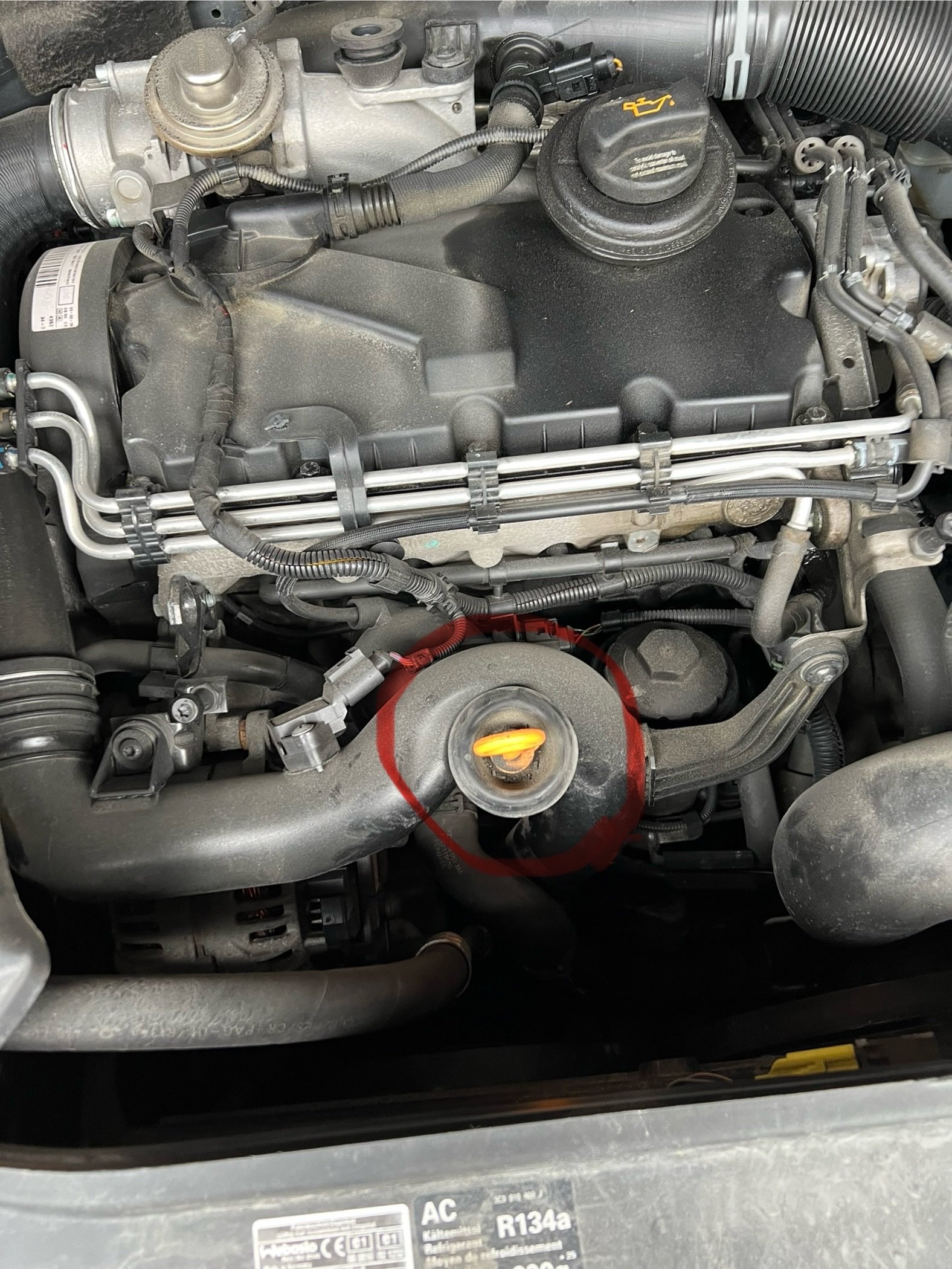

halaa Skrevet 26. oktober 2023 Skrevet 26. oktober 2023 (endret) Hvordan får man åpne peilpinnen til motorolje som sitter fast uten å knekke den. Bilen var stått ubrukt i et par måneder så nå sitter denne fast. Har allerede knekt en slags arm som er i selve røret for å hindre at røret som peilpinnen er inni går rund når man skrur peipinnen. Redd å ødelegge mer. Endret 26. oktober 2023 av halaa
sedsberg Skrevet 26. oktober 2023 Skrevet 26. oktober 2023 Prøvd å kjøre motoren varm for å se om det hjelper?
halaa Skrevet 26. oktober 2023 Forfatter Skrevet 26. oktober 2023 11 minutes ago, sedsberg said: Prøvd å kjøre motoren varm for å se om det hjelper? Det har jeg gjort. Ikke en velding langt tur, men kjørt så pass at motoren ble varmt (90 grader). Hjalp ikke.
NoBo Skrevet 26. oktober 2023 Skrevet 26. oktober 2023 Ser ut som en VAG motor, dvs VW, Audi, Škoda, Seat? halaa skrev (43 minutter siden): rund når man skrur peipinnen Peilepinnen skal normalt ikke skrus, bare dyttes rett ned til den låses og dras ut på samme måte. Hvis peilepinnen er av den flate typen så kan jeg skjønne at den sitter fast hvis den er forsøkt skrudd inn, siden røret til peilepinnen ned til bunnpanne ofte går i en bøy så er det sannsynlig at skruingen har fått peilepinnen til å sette seg fast. Hvis peilepinnen er av den runde typen så er det litt mindre sjanse for at den setter seg fast hvis forsøkt skrudd men likevel en mulighet. 1
halaa Skrevet 26. oktober 2023 Forfatter Skrevet 26. oktober 2023 (endret) 33 minutes ago, NoBo said: Ser ut som en VAG motor, dvs VW, Audi, Škoda, Seat? Peilepinnen skal normalt ikke skrus, bare dyttes rett ned til den låses og dras ut på samme måte. Hvis peilepinnen er av den flate typen så kan jeg skjønne at den sitter fast hvis den er forsøkt skrudd inn, siden røret til peilepinnen ned til bunnpanne ofte går i en bøy så er det sannsynlig at skruingen har fått peilepinnen til å sette seg fast. Hvis peilepinnen er av den runde typen så er det litt mindre sjanse for at den setter seg fast hvis forsøkt skrudd men likevel en mulighet. Tusen takk Den skulle vist ikke skrues, dro den rett ut også var den ute. Litt flaut🙈Gått til elbil og alt sånne små og lette ting blitt helt glemt. Endret 26. oktober 2023 av halaa 1
