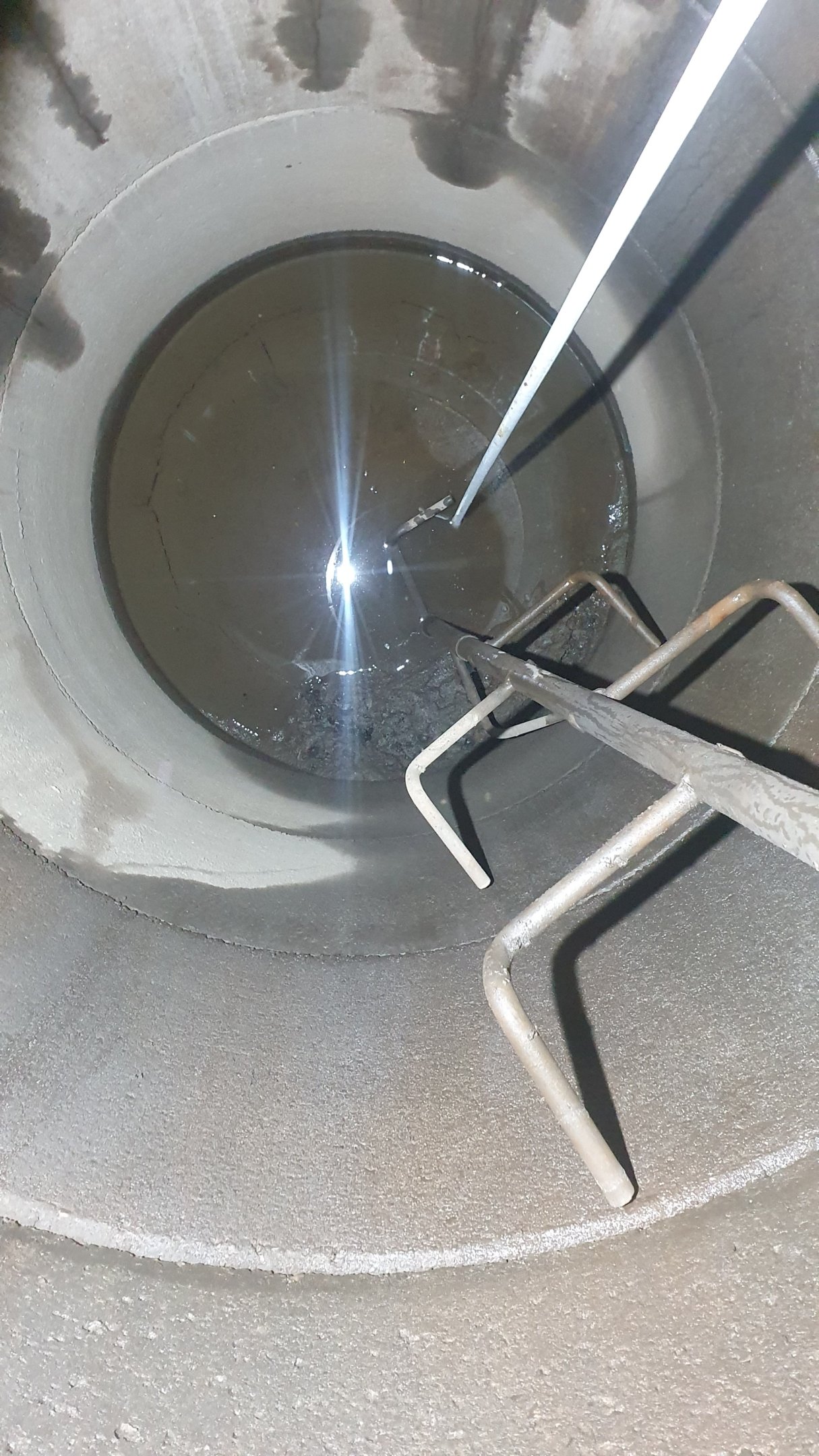

Hvor dypt er det under lokket i avløpskummen?
Jeg åpna en avløpskum utenfor huset mitt i dag, og i bunn av den ser det ut til å være et lokk man kan dra opp.
Jeg vet at det er offentlig avløp, og jeg har målt litt avstander og høyder for å vurdere om jeg kan koble meg på, men hvor dypt er typisk et slikt rom i bunnen av disse?
Jeg valgte å ikke åpne det fordi det var en del skit og vann på det, og ikke ville helle sand og drit nedi offentlig avløp.
For de som lurer er lokket i kunnen ca 1m under kjellergulvet. Kommunen krever 90cm fall fra innvendig gulv til topp påkoblingspunkt i kum, men det skal jo helst være litt fall på rørene og, så om jeg har litt flaks skal jeg rasere hele tomta mi i veldig nær framtid. 😂
