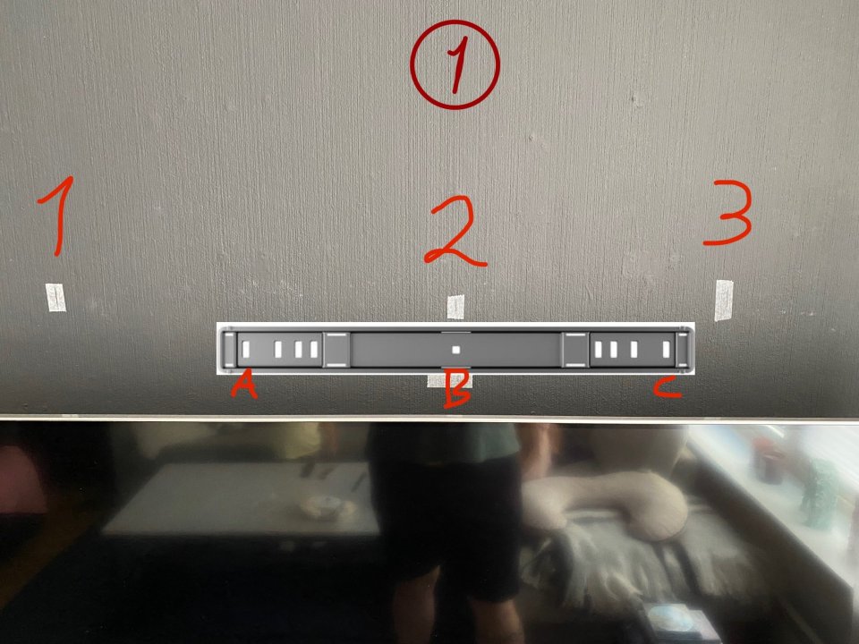

Planen er da å montere tv på gipsveggen vår. Hvis dere ser på bildene så er stenderne markert av den øvre rekken med hvit teip. Den under er markert med veggens midtpunkt.
Avstand fra stender 1 til 2 er 60cm. 2 til 3 er 40cm (ikke vet jeg hvorfor denne er kortere?). Beslaget kan treffe to stendere på den kortere avstanden (2 og 3).

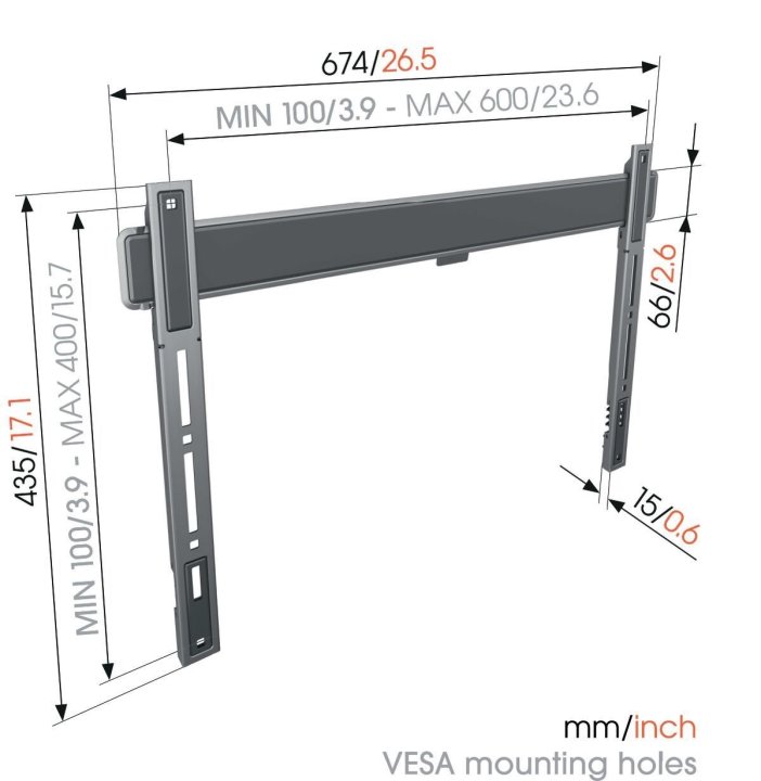

Veggbeslaget er et Vogel Elite 5605.
Jeg tenker to alternativer:
  1. Jeg monterer beslaget midt på veggen slik at hull B treffer stender 2 samt et anker i hull A og C. På denne måten er jeg garantert å kunne midtstille tv-en på veggen. Beslaget er da sikret i kun én stender i tillegg til to ankere.
  2. Montere beslaget slik at hull C treffer stender 3, samt et anker på hull A, og i tillegg en skrue på X ved å borre et nytt hull i beslaget (hvis det går bra?), som da vil treffe stender 2. Da er den sikret i to stendere og ett anker, men blir forskjøvet litt mot høyre på veggen. Jeg henger tv-en lengst mulig mot venstre side av beslaget så den henger mest mulig midt på veggen. Det blir dog et lite avvik fra midten. Vil det bli for mye belastning på venstre side av stativet, kontra å henge tv på midten, eller skal det gå fint?

Ja, det svaret fra Drogin er ikke dumt. Men jeg hadde ikke brukt en hel treplate, men bare foret ut fra veggen med feste i alle stendere og sørget for bredde/lengde som sikrer støtte for at selve opphenget ikke bikker - bare litt bredere og lengre enn selve opphenget, og med en dybde inn mot veggen på selve utforingen som tåler dimensjonen på de treskruene du velger å bruke. Vil du ikke det, så hadde jeg gått for ditt alternativ 1.

Begge alternativene skal fungere helt fint så fremt det er trestender. Det beste er nok 2, ikke noe farlig å borre ett hull i bakplatene på de veggefestene.
34kg er ikke så mye når vekten henger mot vegg. Hadde det vært veggfeste med arm så hadde det vært noe helt annet.

Å bruke skrue i alle hull er overkill. Så lenge det er trestender, og du får godt feste i den ene, så holder det massevis med 2 skruer på hver side i eksisterende hull. 34 kilo er ikke så mye når det henger tett på vegg.
