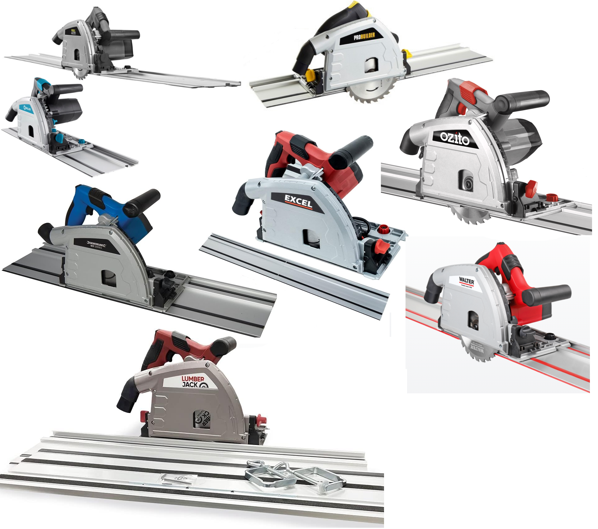

Hikoki (tidligere Hitachi) er litt i gråsonen da de i Nord-Amerika går under navnet Metabo ('Metabo HPT') og der skal visstnok Hikoki sine (japanske/asiatiske) 18 (36) volts batterier passe på Metabo batteriverktøy (og  motsatt) men tror at det ikke er tilfelle i Europa, Metabo i Norge.
Når man ser hvem som faktisk eier de ulike merkene så blir det fort klart at en viss konsolidering av batterifestet burde vært mulig men samtidig så vil det kunne medføre at eksisterende kunder blir pissed hvis ikke man introduserer overganger/adaptre som fungerer godt.
