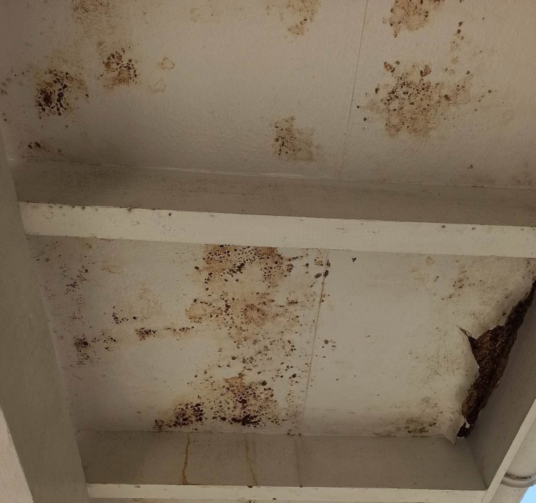

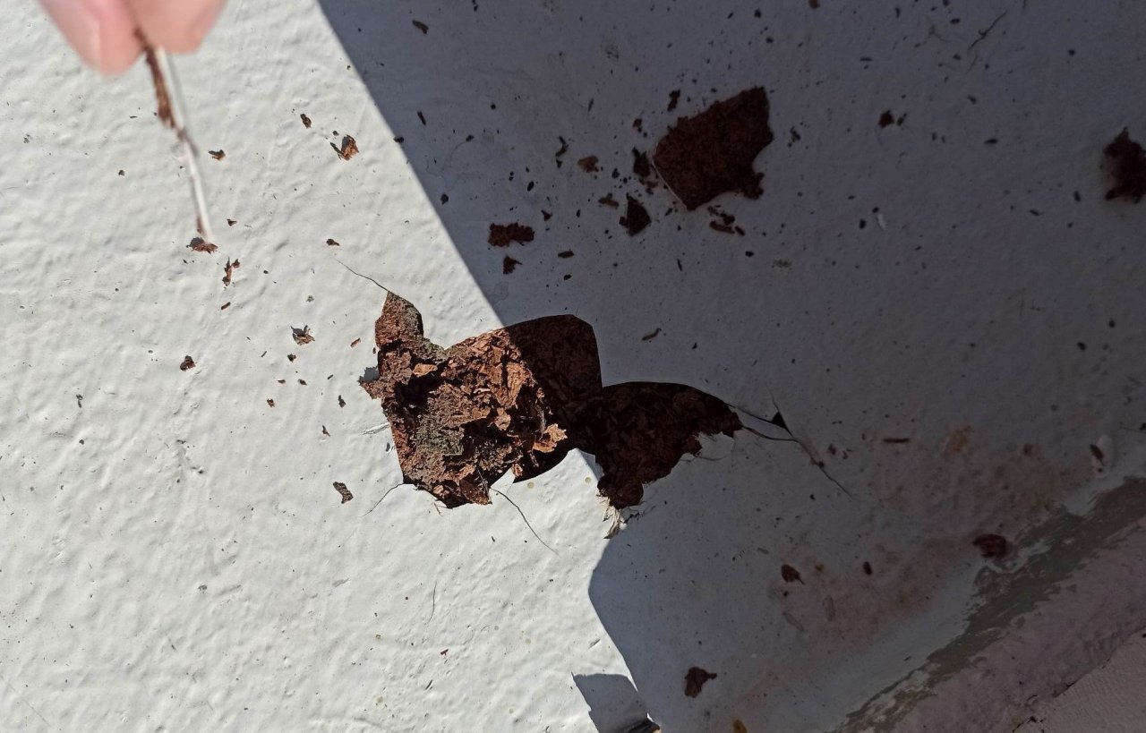

Har nylig kjøpt en leilighet og ønsker å fikse litt utendørs, deriblant terrassen. Gulvet på terrassen er et glassfiberdekke med spon under. Det har oppstått en liten skade (se bilde) som jeg tenkte å fikse, men er litt usikker på hvordan jeg bør gå fram. Jeg har vært innom tanken på om det bare er lurere å rive av hele glassfiberdekket og eventuelt legge terrassebord oppå istedenfor, men er litt usikker både ift. pris og fordi jeg ikke har gjort slike ting før. Glassfiberdekket er bare et tynt sjikt som man ser, og sponet under kjennes for så vidt tørt ut akkurat nå (har vært sol og varmt en ukes tid).

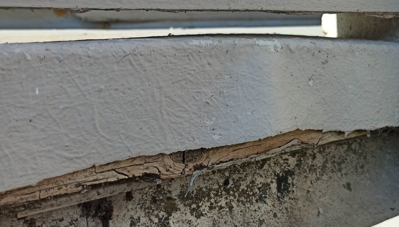

Jeg er også litt usikker fordi der hvor duken slutter som man ser på bilde 2, så kan man kjenne at treverket under er veldig tørt og porøst.

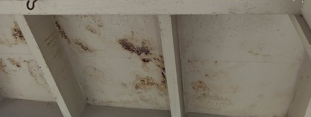

På bilde 3 og 4 kan man se dragere og gulvet til terrassen i seksjonen over, og gulvet ser jo åpenbart ikke så bra ut. Dette er vel imidlertid ikke mitt problem direkte siden det ikke er min terrasse, men jeg lurte på å bare skru opp noen plater på bærebjelkene for å skjule gulvet til de over. Det ser jo ikke akkurat så fint ut. Noen med tips til hvilke plater som evt. kan brukes til noe slikt for å få et greit resultat?

Kom gjerne med tips til hvilke plater som eventuelt kan brukes mellom dragerne, og gjerne også hva som kan være lurt å gjøre med dette gulvet 😅

Spon skal være trehvitt, det du ser er rotten/våt/ødelagt spon.
Spon bør aldri brukes utendørs.
Det over deg er muggent, mest sansynlig så får du den over deg i fanget snart.
Bør snakke med sameiet, eller hva dere har, om å få byttet ut platene og lagt noe bedre.
