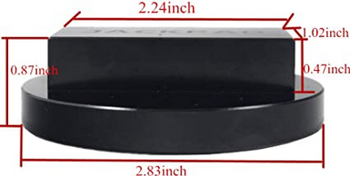

Jeg ser at det finnes spesielle jack-pad for enkelte biler.
F.eks for BMW fant jeg på nett denne til salgs:
Om noen har noen tips i denne saken....

Grunnen til at jeg startet denne tråden er at en jeg kjenner har BMW i3 og der er det en plastramme rundt der jekk skal stå. Så om en bare bruker en flat gummipad så vil den bare hvile på den plastrammen.

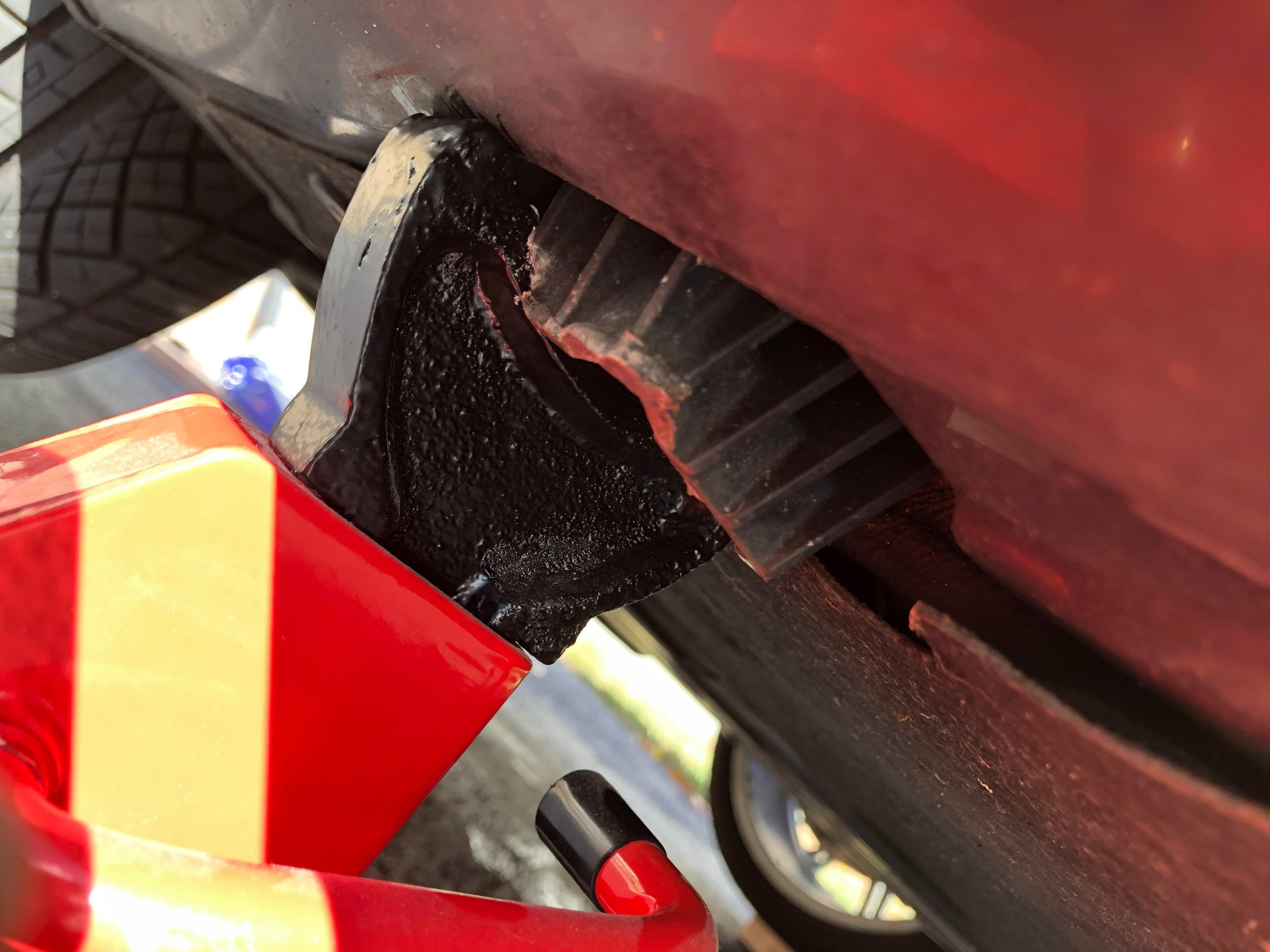

Hadde samme på min BMW. Den plastrammen er kraftig nok til at man ikke trenger sånn fancy adapter. Selv verkstedene bruker bare vanlig flate løfteplater.
Men du må ikke bruke de med sånn liten løftekrone eller vanlige støttebukker.
Feil:

Jeg var inne på tanken at en vanlig jackpad fra biltema som er større enn plastringen der vil gå bra. Har også sett uttalt at det er lett å bytte den plast kanten om den blir ødelagt.

Ikke mye fancy den jackpaden til i3. Kjøpte en da jeg fikk min i3 for noen år siden, kostet under 100. La den oppå garasjejekken, og den passet perfekt inn i plastrammen, slik at den ikke ble skadet. Bedre å forebygge skader enn å utbedre i etterkant.

Virker som en bedre løsning med slik spesial klosse. Da hviler klossen mot metallet i bilen.
Ikke mye metall i i3, men en tilpasset jackpad forebygger skader uansett.

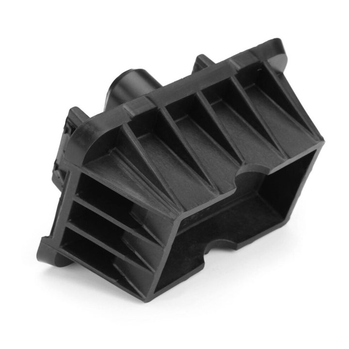

Bortsett fra at den ikke gjør det siden jekkpunktet er plastikk inni også. Og alle forsterkningene i plasten viser at det er meningen at man kan løfte rett på uten spesielle adaptere.

Jeg oppfatter heller rammen for å styre jekken på rett plass, og hindre at den kan gli sideveis. Jeg regner med at bunnen der er sterk nok til bruk av et slikt adapter.
Rammen er for å ta vekten av bilen. Jeg har hatt BMW selv og til og med på verksteder og dekkversteder så setter de bare jekkene rett på uten noen adaptere. Hadde det vært et problem hadde verkstedene fått masse problemer med erstatninger.
Og plasten BMW bruker på disse er ikke noe puslete leketøysplast. Den er beinsterk.

Jeg anbefaler den du viste til i første post. Hadde den samme, om ikke veldig lik, til en X3. Da var det bare å dytte den i sporet på bilen, og heise jekken etter til den treffer padden. Kan nesten gjøres i blinde.

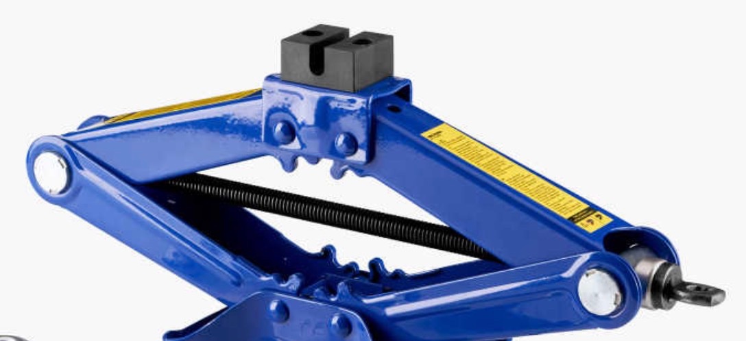

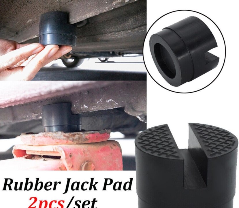

Mitt tips er å styre unna jack pads med spor av denne typen for biler som har "pinch weld" jekkpunkter:
Resultatet når man bruker sånne er at man skraper bort voksen på jekkpunktet som fungerer som rustbeskyttelse, og over tid så setter rusten inn. Da er det bedre med en vanlig jack pad uten spor, det skal jekkpunktene uansett tåle. Styr også unna saksejekken til Biltema av samme grunn (se så smalt sporet er)
Endret av Hollabaloo
Hollabaloo skrev (1 time siden):
Har motsatt erfaring. Kanten tåler ikke å jekkes på den bøyer seg unna. Altså er det "pinch weld" så må en ha spor slik at vekten hviler på toppen av jack-pad.
Jeg jekker aldri metall mot metall, uansett. Alltid en sånn gummipad i mellom. Så på BMW-en var det greit siden jekkpunktene var plastikk. Bortsett fra punktene i midten foran og bak.
