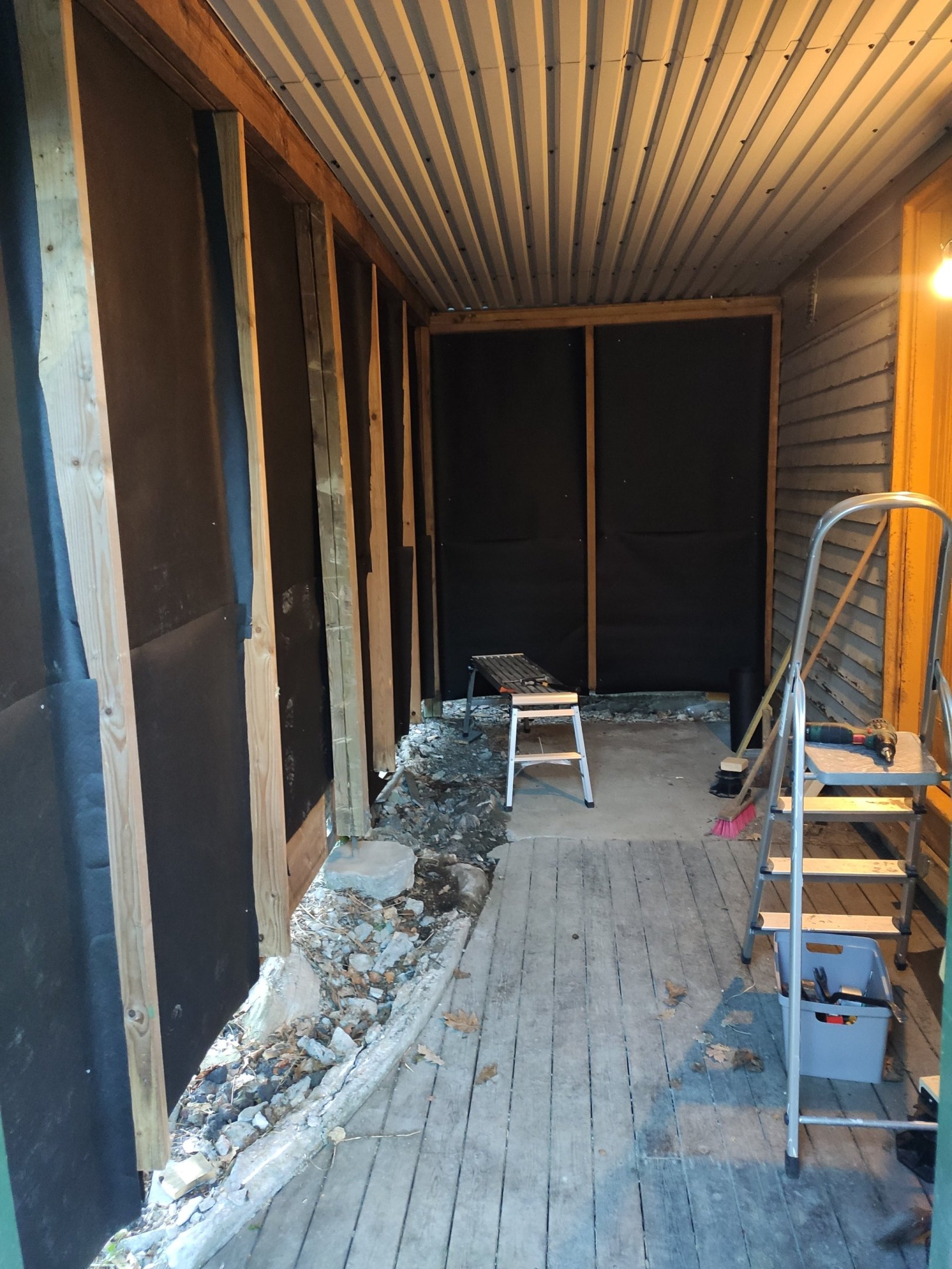

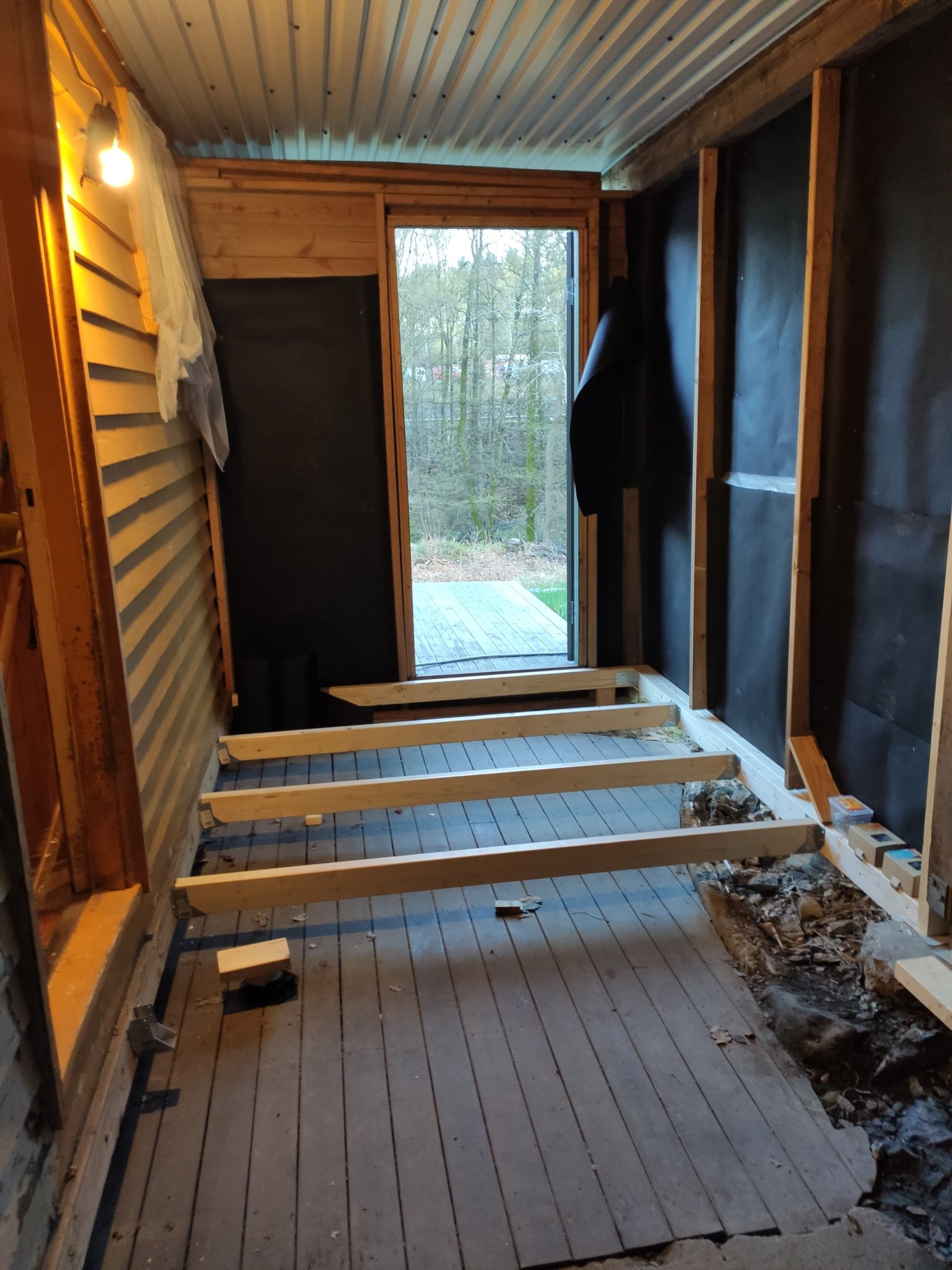

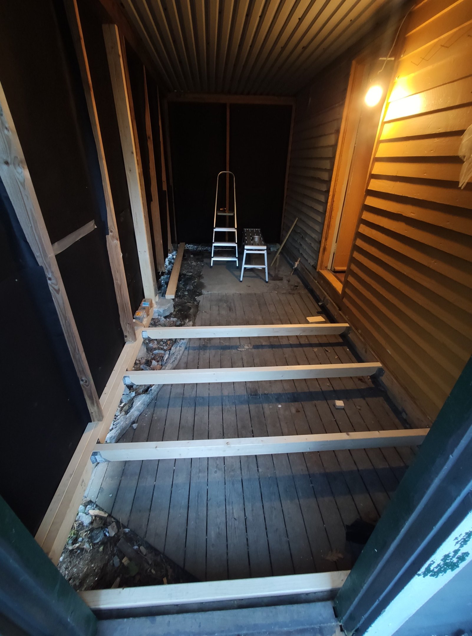

Har en utebod jeg straks skal fullføre og i den anledningen lurer jeg på hva folk har av anbefalinger. Som dere ser på bildene så består bakken under av betong og en terrasseplattform. Trevirket jeg har kjøpt inn er ubehandlede 48x98. Er det fare for at disse kan trekke til seg masse fukt? Har lest flere plasser at man anbefales å legge plast på bakken under. Kan det være en ide?
Det andre jeg lurer på er understøtte til bjelkene. Spennet er på 2m fra vegg til vegg. Burde jeg bruke terrasseføtter som understøtte eller vil bjelkeskoene (med kubbinger i midten) klare å holde gulvet oppe?
