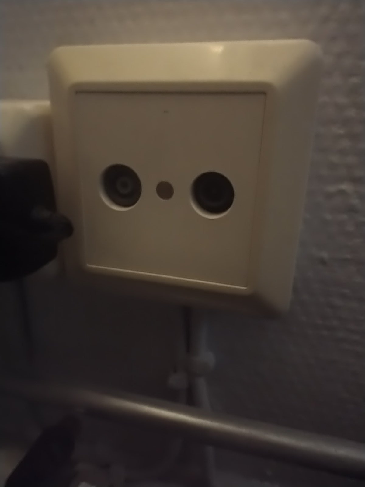

Har ruter og modem på stuen via coax. Ønsker å få kablet nett til ungdomsrommet, siden gutten gamer litt. Det er opplegg for coax på gutterommet. Det går vel ikke å sette opp modem og ruter der?

Hvorvidt modemet kan kobles på uttak på gutterommet, kan være avhengig av hvordan den kontakten er koblet til koaksnettet, samt hvilke uttakt det er på kontakten. Vet du om det går kabel videre fra uttaket du bruker nå for modemet, og videre til denne kontakten?
Som @1Dr.E er inne på, kan det jo også være potensielt være mulig å ta bort koakskabelen hvis den går i rør, og i stedet trekke ethernet-kabel. Men kan være litt å sette seg inn i da rundt koaks for å unngå problemer, bl.a. knyttet til endeterminering - mao. nødvendigvis ikke bare å koble fra en kabel...

Ekstra info
